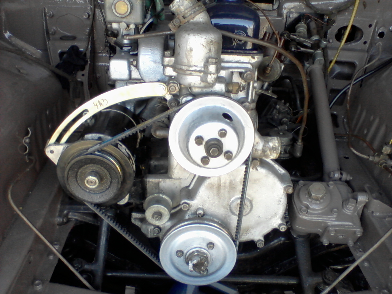

Century XXI   Поиском не нашел, может и нет такой темы. Подскажи...   2012.05.18 6:39
Михаил   Может, просто ремень приводной слишком длинный сто...   2012.05.18 7:05
ADK-XXI С-Пб   Поиском не нашел, может и нет такой темы. Подскаж...   2012.05.18 10:02
Century XXI   Спасибо, купил УАЗовскую узогнутую планку и ремень...   2012.05.19 9:38
Stirlitz   1100 многовато… хватило бы и 1080 или 1060.   2012.05.19 9:53
Century XXI   Да 1100 впритык на максимум планки, но работоспосо...   2012.05.19 18:27
