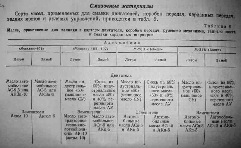

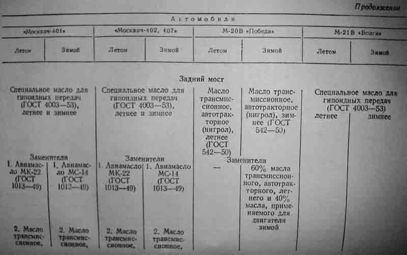

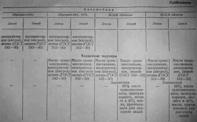

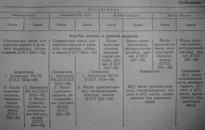

Ну, вот, например, такая сводная табличка есть у меня для ранних машинок…
Есть и другие, помоложе, суть от этого не меняется… В 24-ках не только кардан рекомендовали шприцевать трансмиссионкой, но и весь передок…
Просто где-то я встречал предостережение против смазки кардана консистентными смазками во избежание преждевременного выхода шарниров из строя из-за забивания масляных каналов отдельных подшипников. Да и на УАЗбуке тоже что-то в этом отношении проскакивало недавно. Тут, конечно вопрос в качественных показателях самой смазки (долговечность, устойчивость, др.) и в защищенности самих шарниров против вымывания/загрязнения смазки. У нас ведь защита слабая, смазку легко вымыть, заодно её и выбрасывает, ведь в центрифуге, считай, крутим шарнир… Поэтому и мазали легкопроникающей трансмиссионкой, но часто, чтобы смазывало хорошо и не успевала она уходить.
Если что-то появилось такое, что выдержит в шарнире несколько лет, не испортится, удержится в нем — почему бы и не использовать… Но я пока таких отзывов с длительным опытом эксплуатации пока не встречал. Твой — пока первый…
Немного не по теме: Кстати, вместо сканера для оцифровки оперативной оцифровки несложных текстов очень хорошо подходит фотик мобилы. Пример — выше, только я его еще обрезал и ужал по максимуму. Конечно, искажения имеются из-за изгиба страниц, но прочесть можноsmile.gif.
