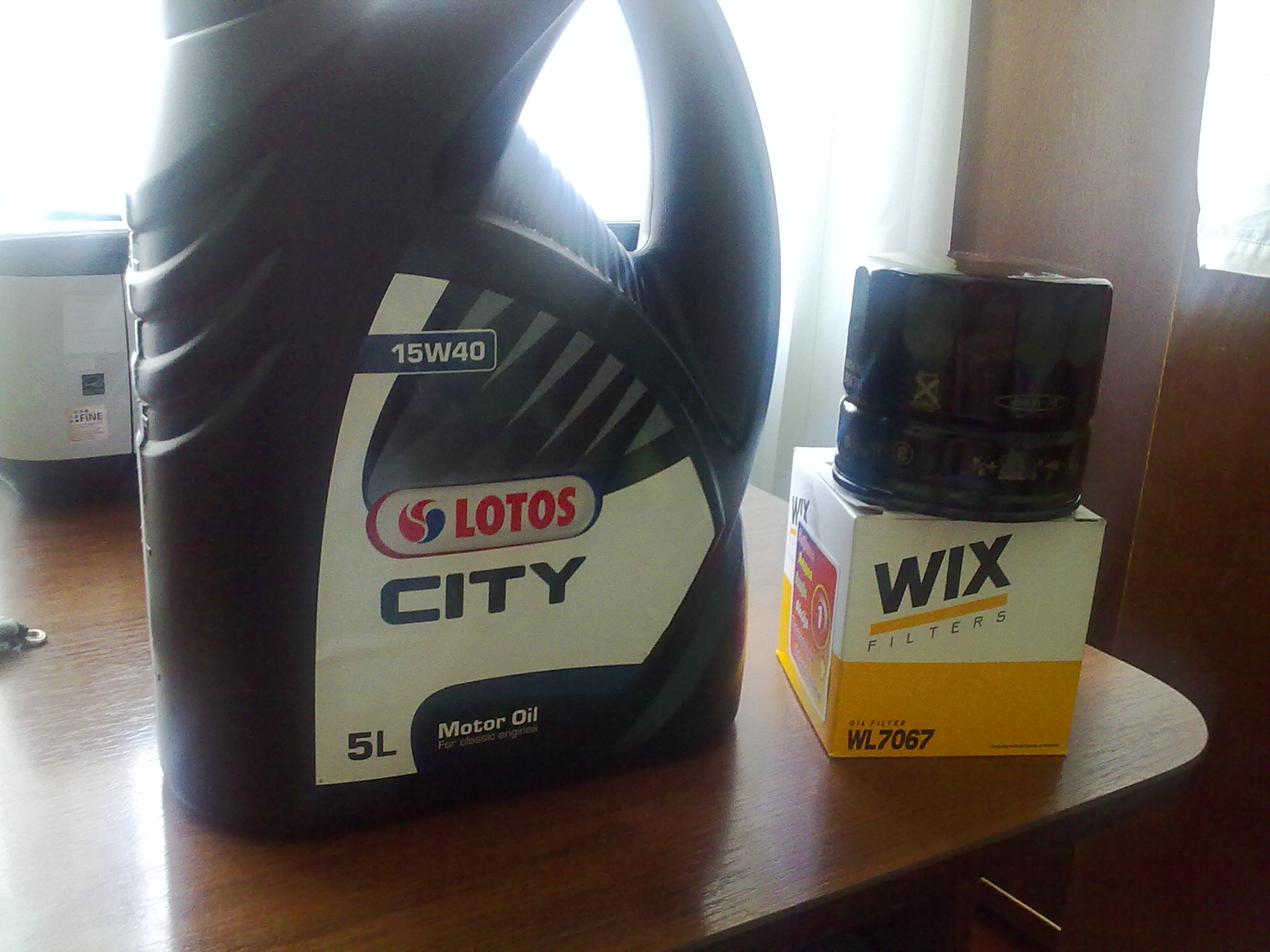

Взял себе вот такое масло и фильтр сразу поменять…от промывки меня отговорили, сказали лучше любое дешевое взять литра 3, залить - покататься с ним пару дней и тогда уже залить нормальное.

Ta4elo   Взял себе вот такое масло и фильтр сразу поменять…...   2012.05.14 16:04
