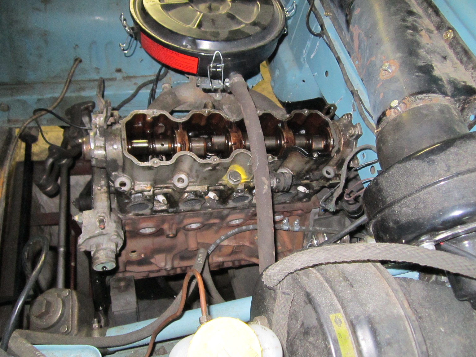

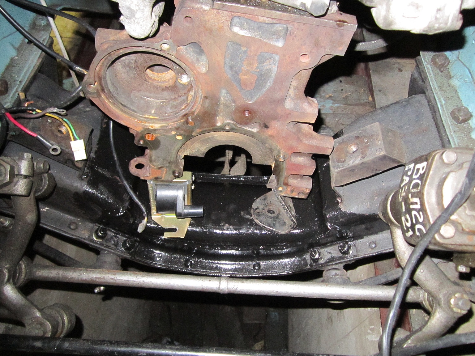

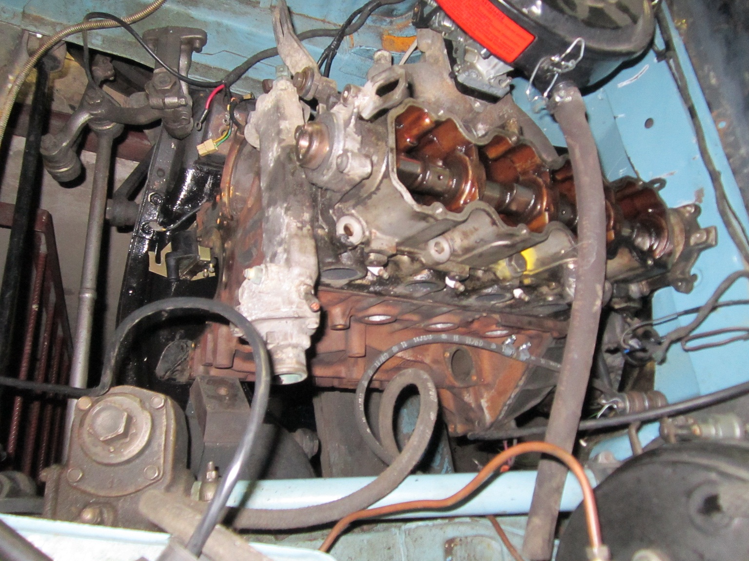

Заключительный этап мактериования) Прошу прощения за грязную ГБЦ и прочее - в мойке еще не было)
Коробка стоит на месте. Кардан разметил, осталось поехать к токарю отрезать и выточить соединительную втулку. Ну и сварить, ес-сно.
Так что теперь планирую только кронштейны. Надеюсь за день управиться, затем можно будет заняться сборкой.
Все-таки какой маленький на вид двигатель…
ЗЫ. При таком расположении не получится использовать трамблёр. Получается только лишь на основе микропроцессорного зажигания или "обрезанной" системы впрыска. Напомню, от инжектора отказался по причине компановочного характера, лени настраивать холостой ход и переходные режимы (на нестандартном железе и софте), ну и по причине нежелания обвесить все гирляндами проводов. А так - электронный минимализм. ДПКВ, ДАД, ДТОЖ, ДД - из датчиков все, из исполнительных механизмов - только 2 провода каналов зажигания.
