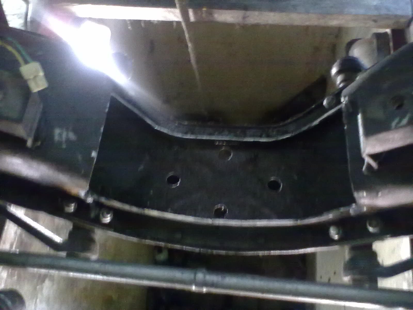

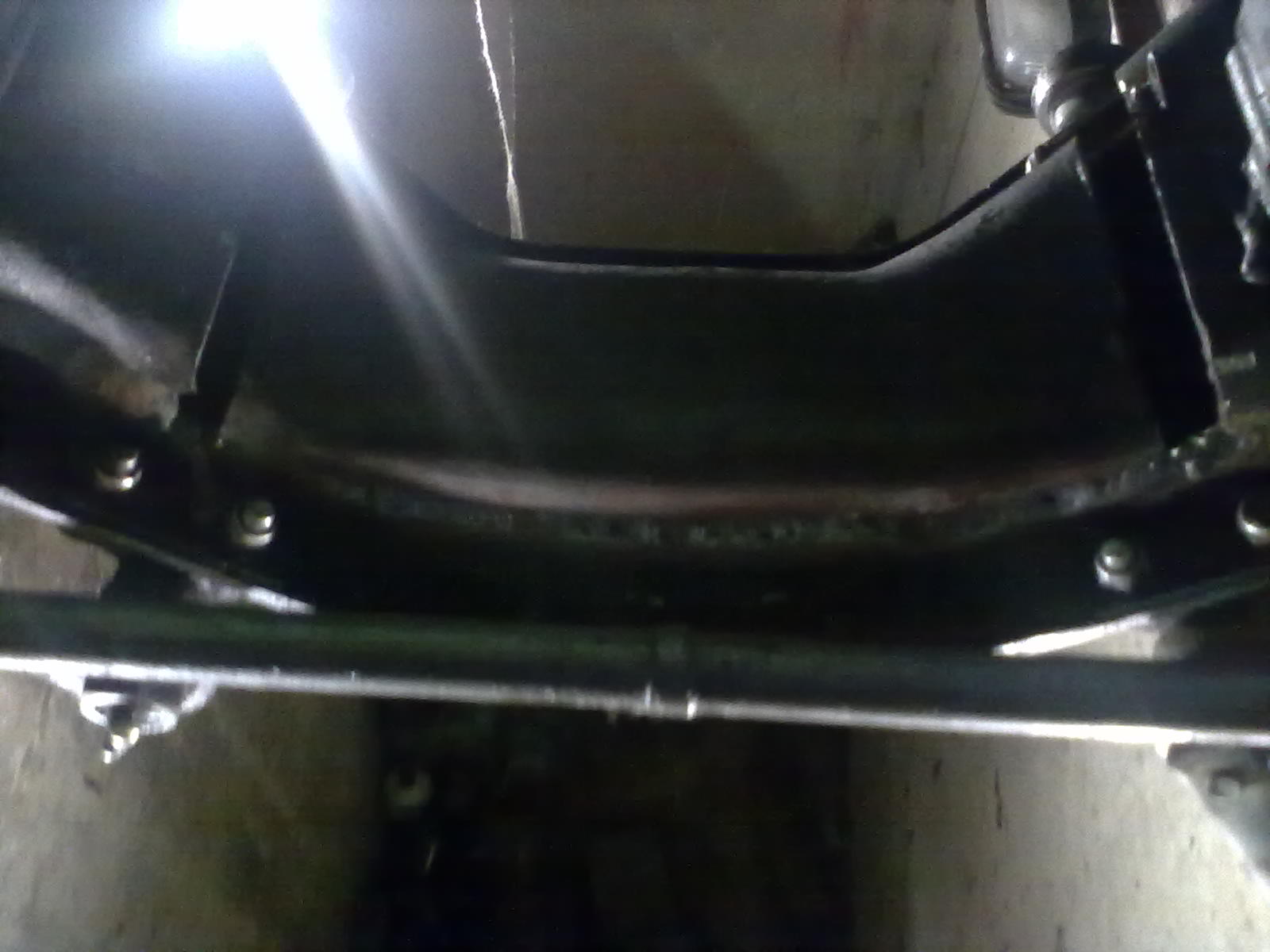

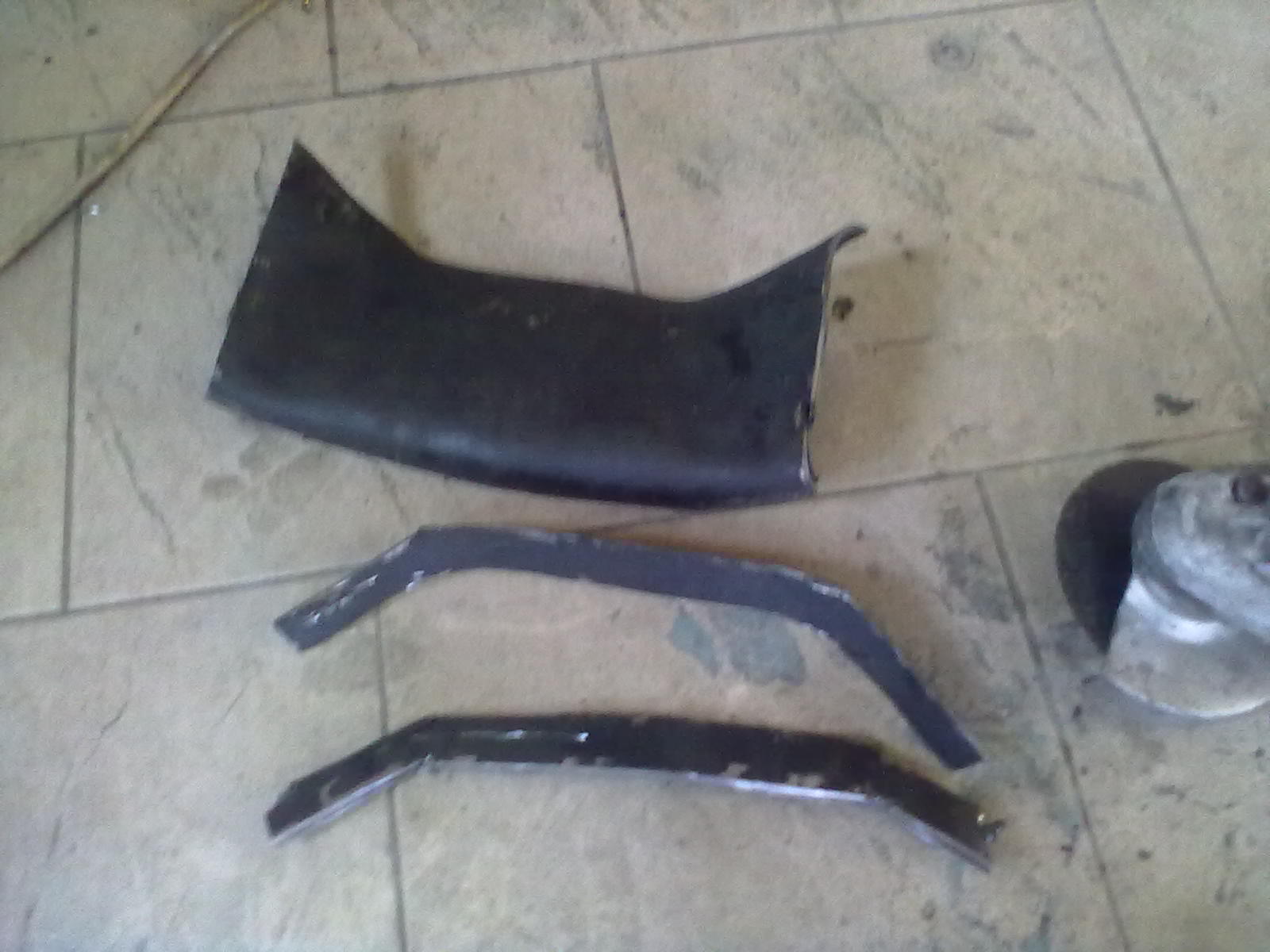

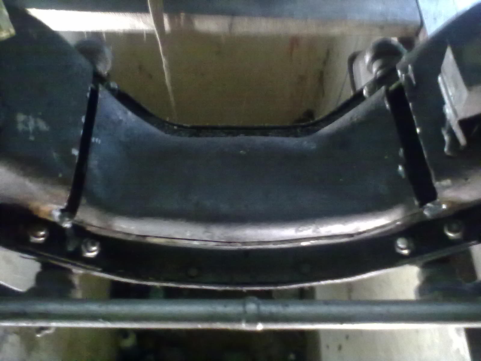

Переделывал сегодня поперечину подвески) Так скажу - дело это веселое) Особенно вырезать турбиной… неудобно, но реально)
Удалось уменьшить высоту в центральной части на 30 мм. Самое оно. И это при том, что поддон двигателя в передней части мелкий. Связано это с другим углом установки силового агрегата. Он не столь значительно наклонен в сторону заднего моста, как привычная ГАЗовская установка. в общем-то размещение определила коробка, которая имеет длину около 770 мм. Очень немало…
протупил, двигатель очень близко к моторному щиту. Надо было на пару см вперед… Хотя вру. И хорошо, что так… иначе возникла бы проблема под названием тяга рулевой трапецииsmile.gif

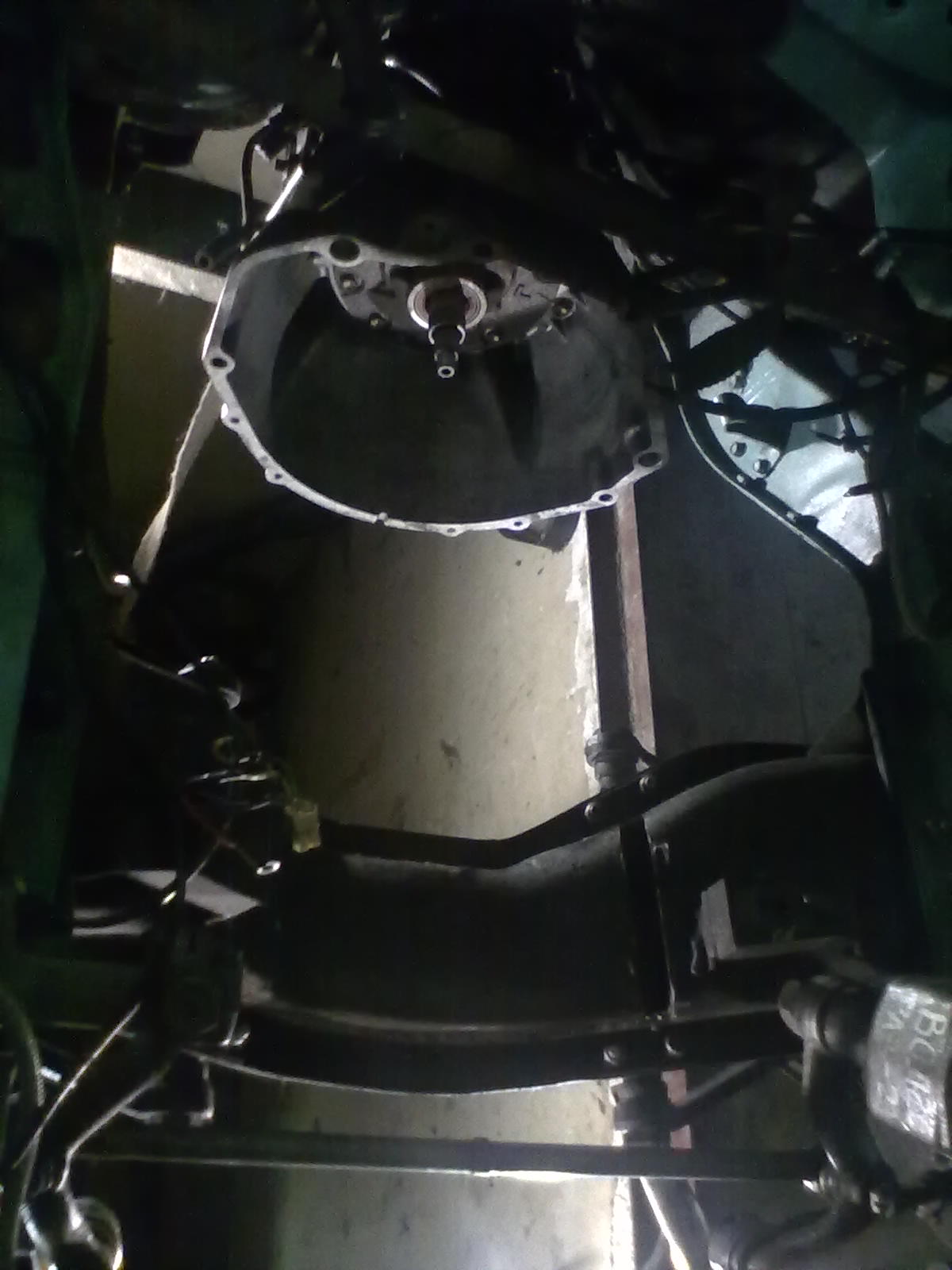

Eugene   Начал я таки устанавливать АКПП) Вчера-сегодня сня...   2012.04.11 21:46
DoctorLivesey   пару фото:) Глушитель, дисковые тормоза, приобрет...   2012.04.11 21:49
Garage   На сколько облегчил маховик?Как рассчитывал скольк...   2012.04.11 21:57
Stirlitz   Мне что-то кажется, зря ты его облегчал. Для АКП о...   2012.04.11 22:02
Eugene   Игорь, ты забываешь о самой массе гидротрансформат...   2012.04.11 22:13

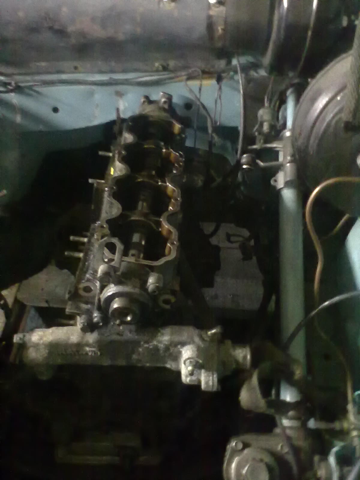

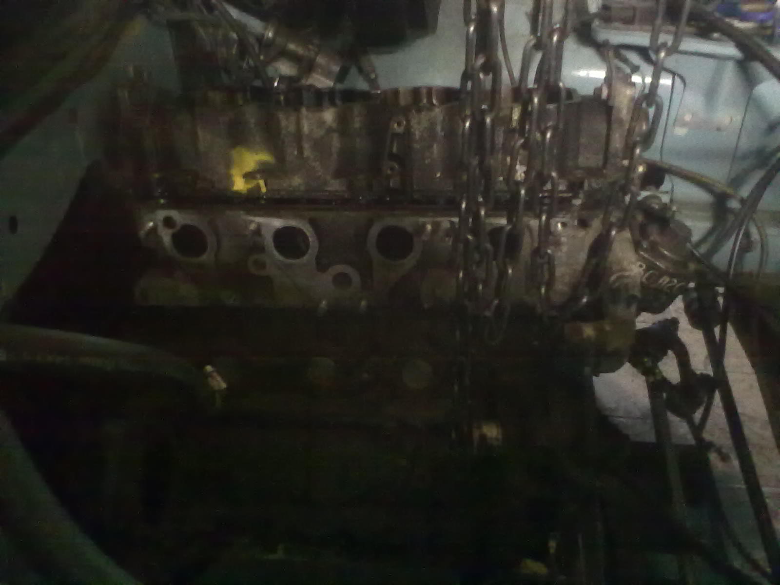

Eugene   Все пропало шеф!!! Разобрал я мотор...   2012.04.12 13:12
DoctorLivesey   <_< - Что это было, Майкл?! - Сэр, э...   2012.04.12 13:32
Skylane   Так может быть за одним махом и двигатель :) от т...   2012.04.12 13:53
Zozo   Так может быть за одним махом и двигатель :) от ...   2012.04.12 14:48
Nikita   Возможно как-то так.   2012.04.12 15:23
Eugene   Никита, я уже думал об этом… Но откуда там стружк...   2012.04.12 15:33
Nikita   Допустим, узлы, в которых может образовываться а...   2012.04.12 15:44
Eugene   При сборке технология выдерживалась) Слава Богу, о...   2012.04.13 7:51
