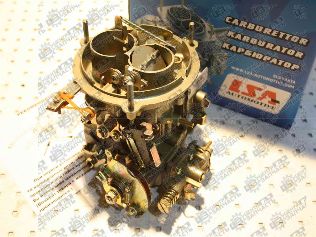

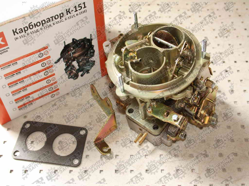

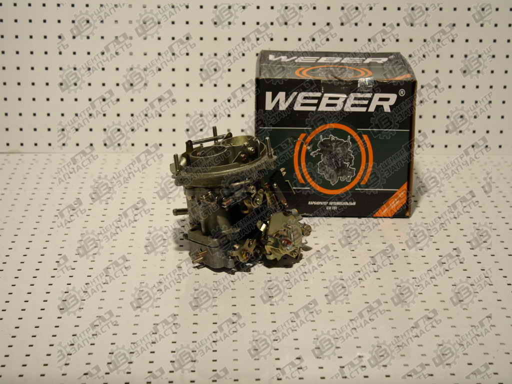

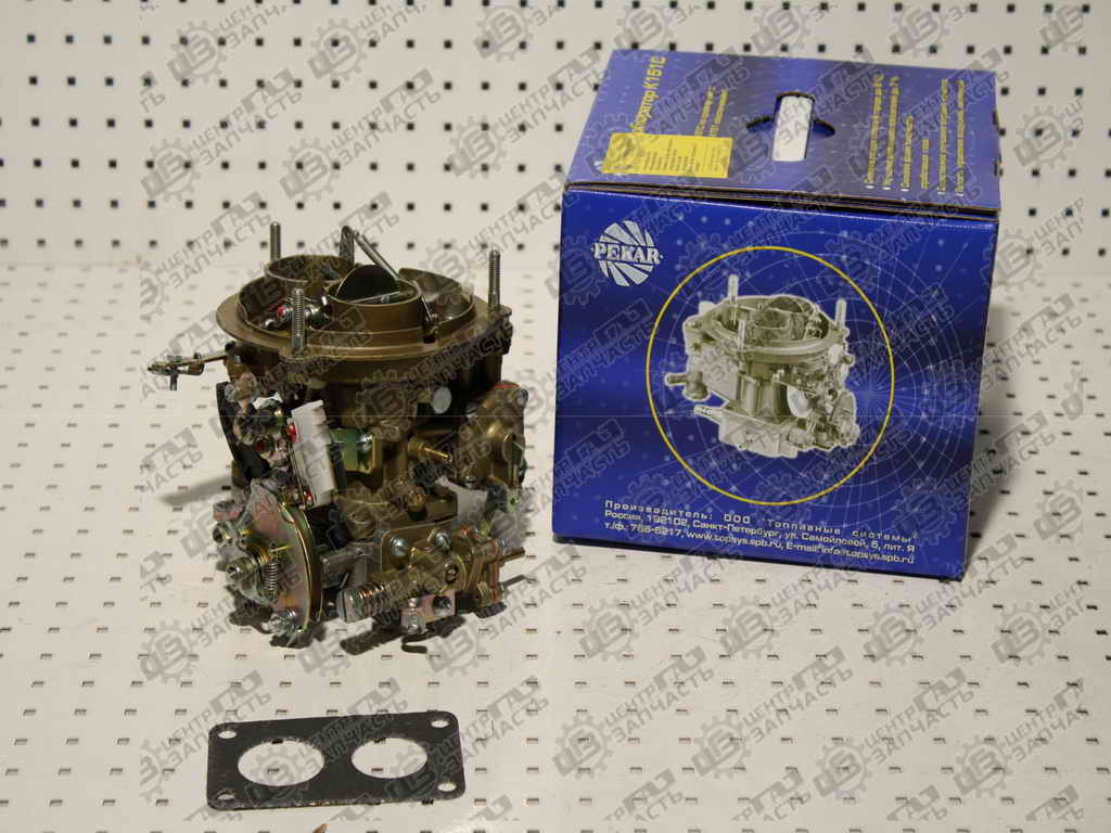

Начал интересоваться ценой К151С и набрет на следующие варианты:
1)Карбюратор К-151 С 2410 402 двигатель ДК. Цена 616.03 грн.
2)Карбюратор К-151 С 3302 402 двигатель LSA. Цена 558.88 грн.
3)Карбюратор К-151 С 3302 402 двигатель Пекар. Цена 1172.59 грн.
4)Карбюратор К-151 С 3302 402дв Вебер. Цена 621 грн.
Цена Пекара в 2 раза больше всех остальных. Знатоки, подскажите в чем прикол и что брать на свой ЗМЗ-21, 92-й бензин.
Все взято с сайта http://detali.zp.ua/shop/
