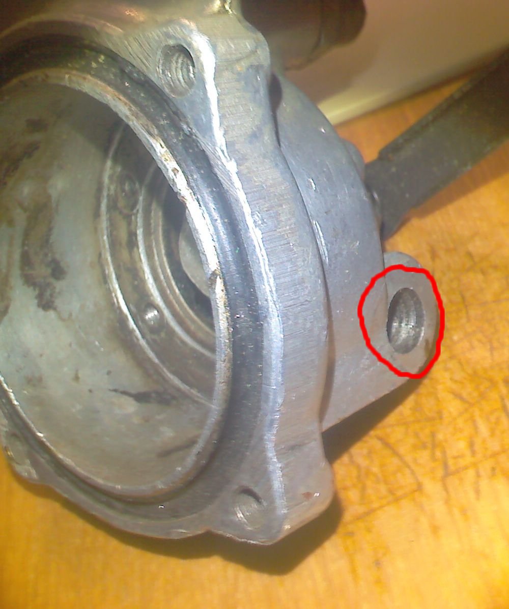

А про доступ к этому отверстию не подумал? Легко нарезать резьбу, когда оно на ровной поверхности. А если оно само в отверстии? Вот оно:

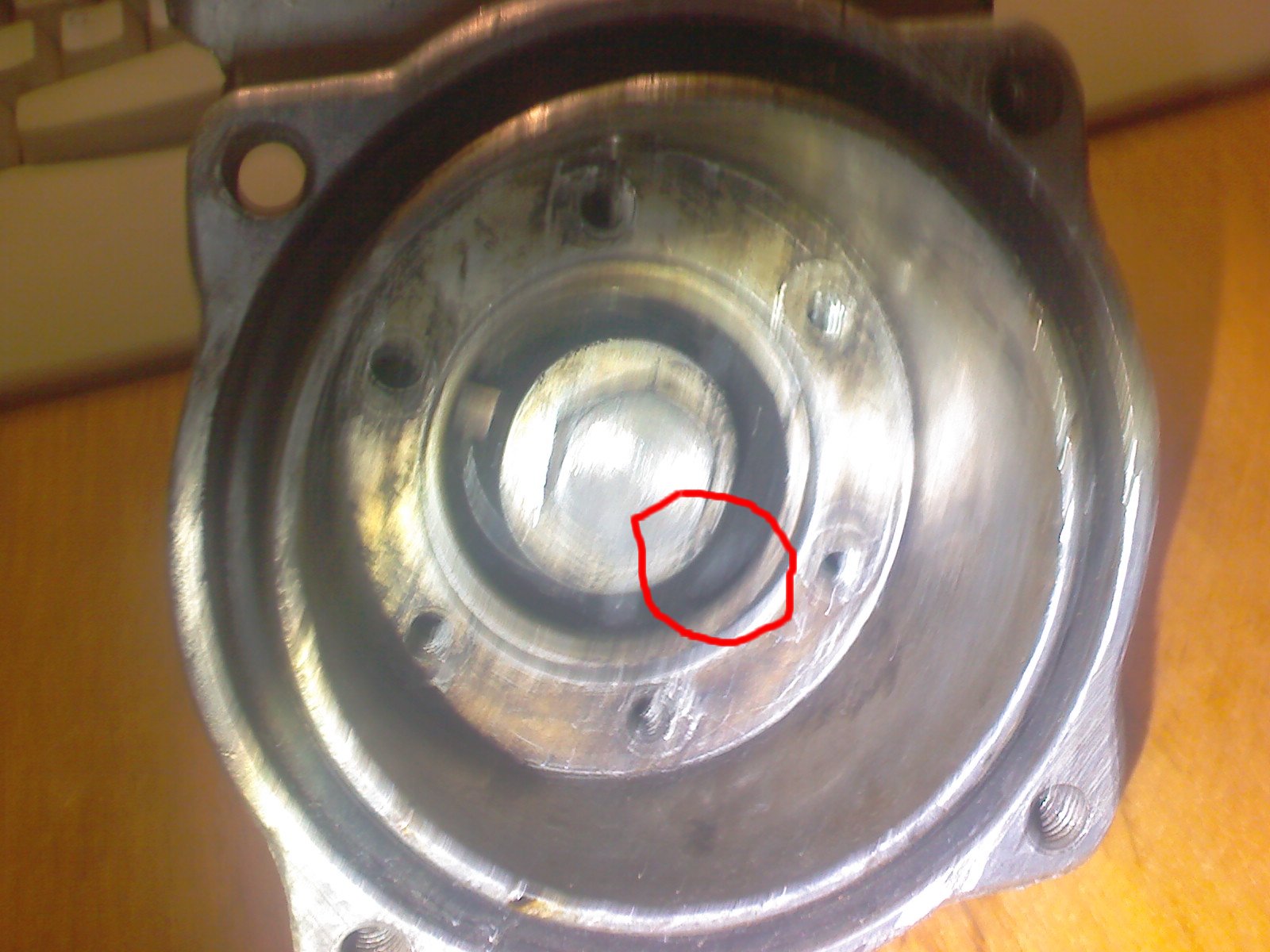

Как видно, в нём уже нарезана резьба. Но одна загвоздка: туда будет вставляться шланг. Пусть и для вида, но он будет. Т.е. глушить отверстие надо с другой стороны. Я предполагаю залить туда свинца или олова при вкрученном штуцере шланга. Однако, с противоположной стороны отверстие хочется сохранить для датчика давления и, самое главное, отверстие выхода масла. А то было бы проще, все по кругу залить.

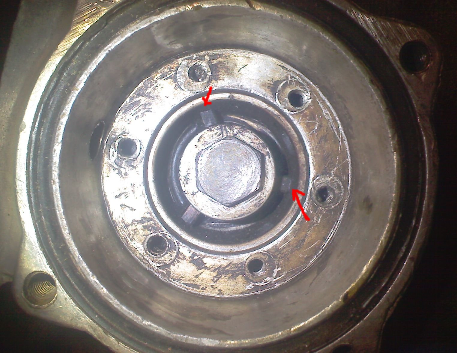

Вот на фотографии видны перегородки (отмечены стрелками).
Жаль, они по высоте не доходят до края. Между ними бы залить. Может, попробовать их налепить доверху из холодной сварки. Думаю, расплавленное олово или свинец выдержит, пока тот не застынет. А затем уже залитому металлу деваться будет некуда, т.к. он будет входить частично в отверстие выступом и таким образом фиксироваться.
Кстати, в отверстии для оси пластин я так и сделал: нарезал резьбу и завернул заглушку. Но там доступ прекрасный.
