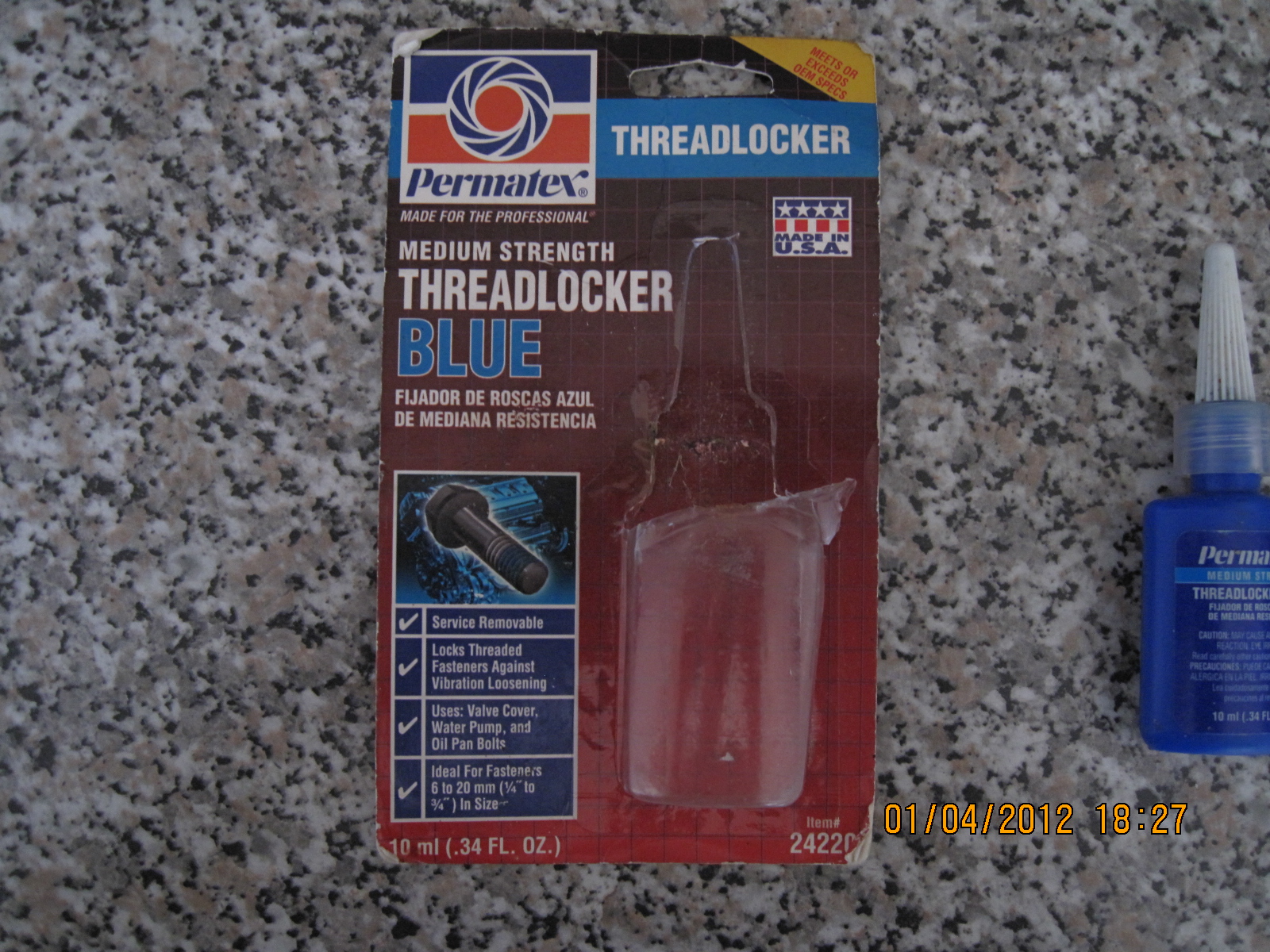

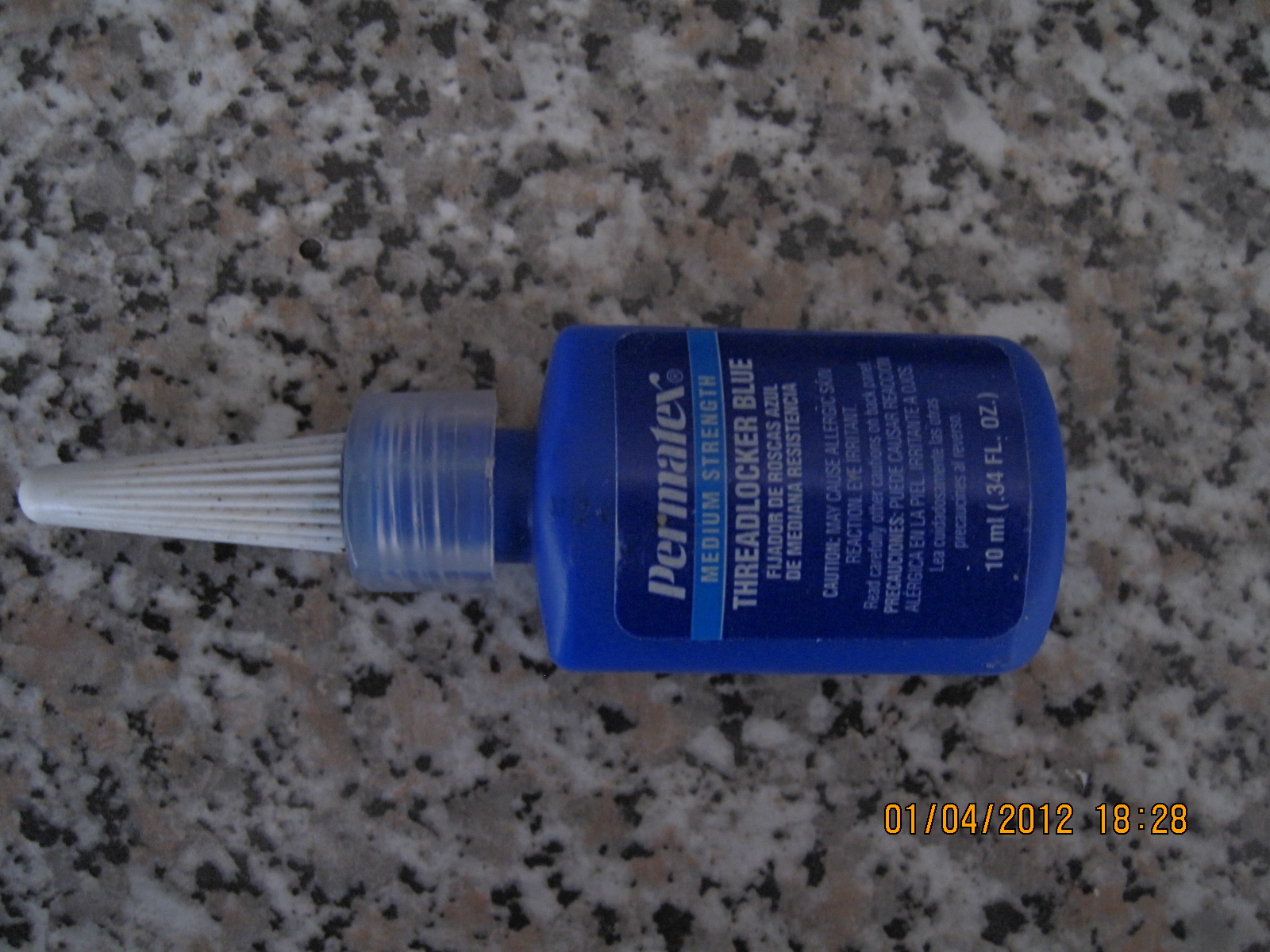

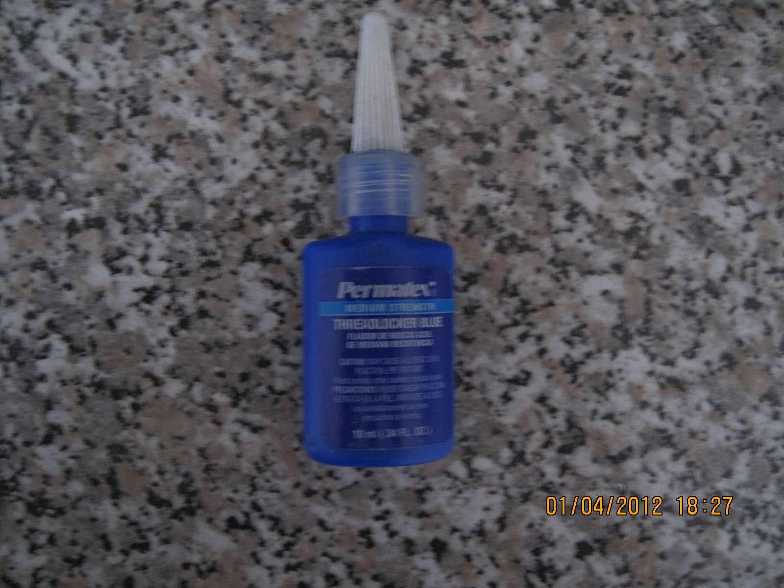

Цитата(Stirlitz @ 2011.12.31 1:35) *
Приходил ещё в голову и третий вариант: залить изнутри отверстие свинцом или оловом. Однако как там с адгезией к алюминию? Чтоб не отвалилось.
Указанные металлы никак не могут быть использованы в этих целях…
А вот поставить пробку из - нутри, в виде болта, можно и из Al, чтобы внешне почти не заметно было. Да ещё и на герметик резьбы.
Ну например, на такой.Прикреплённое изображениеПрикреплённое изображениеПрикреплённое изображение
После его применения резьбовое соединение разъединить. Есть - красный: это на всегда, или - на продажу…
Синий проверен в течение десяти лет. С водой и маслом при больших давлениях и температурах.
