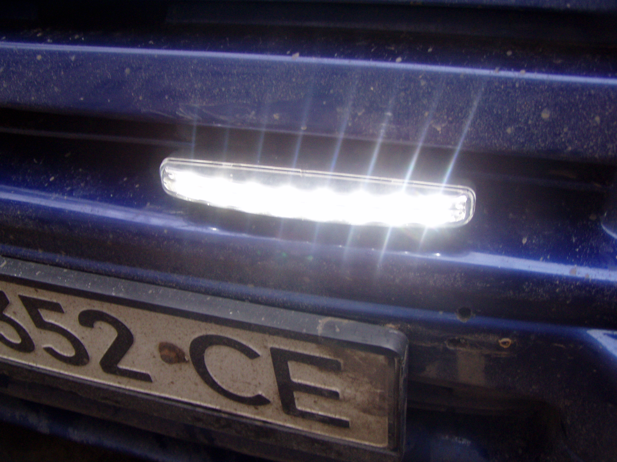

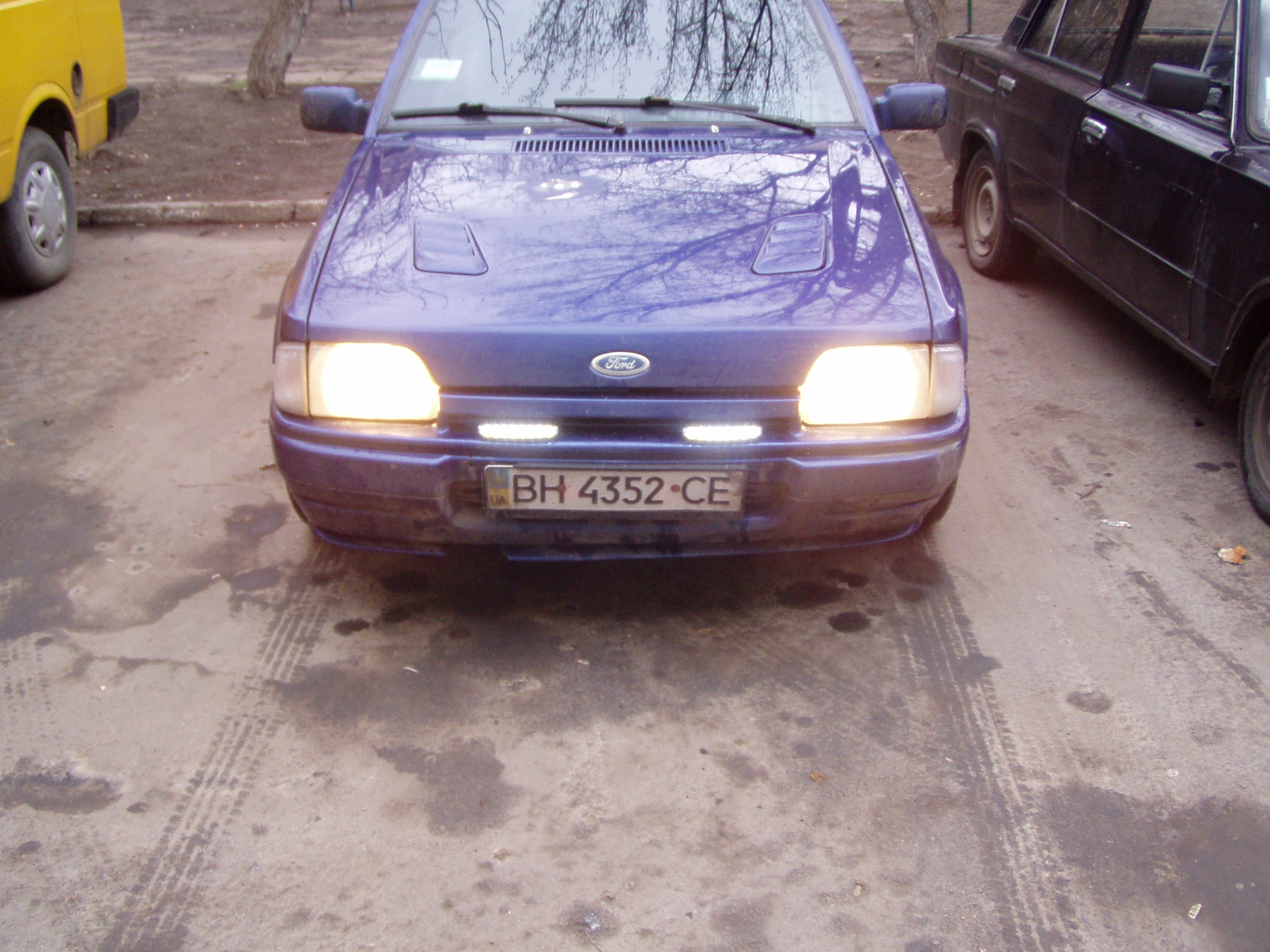

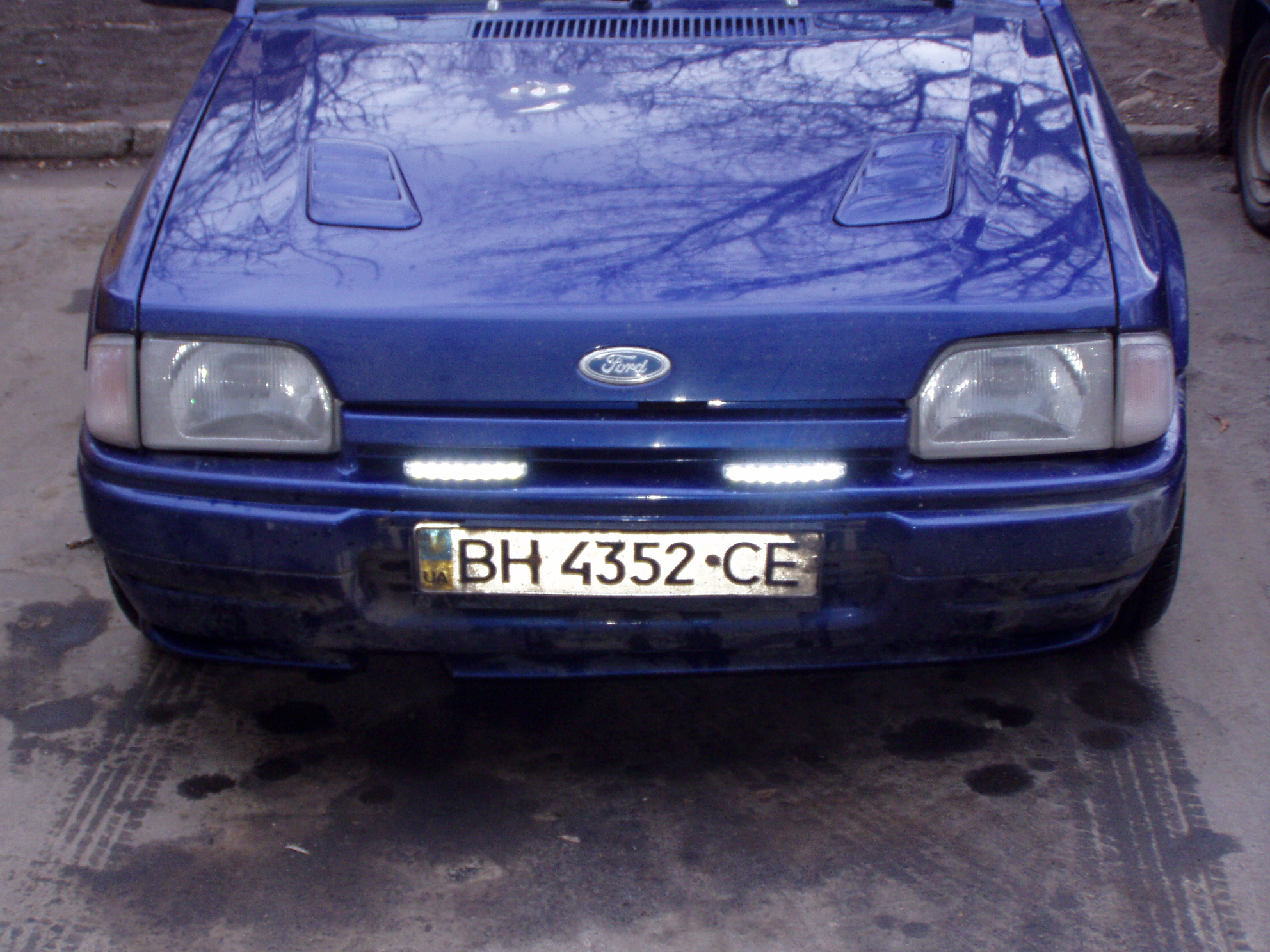

Получил сегодня ДХО светодиодные, сын в форд вставил. Светят хорошо. Днем видно прекрасно.
Это с дальним светом
Я с балкона смотрел, еще совсем светло было, в глаза бросаются сразу. А если смотреть на уровне человеческого роста, еще лучше будет.
Установка заняла минут 25-30. Плюс кинул с клапана, что на карбюратор идет, он включается вместе с замком зажигания. В общем дело стоящее. Куда бы такие на Волгу газ2410 приспособить?
