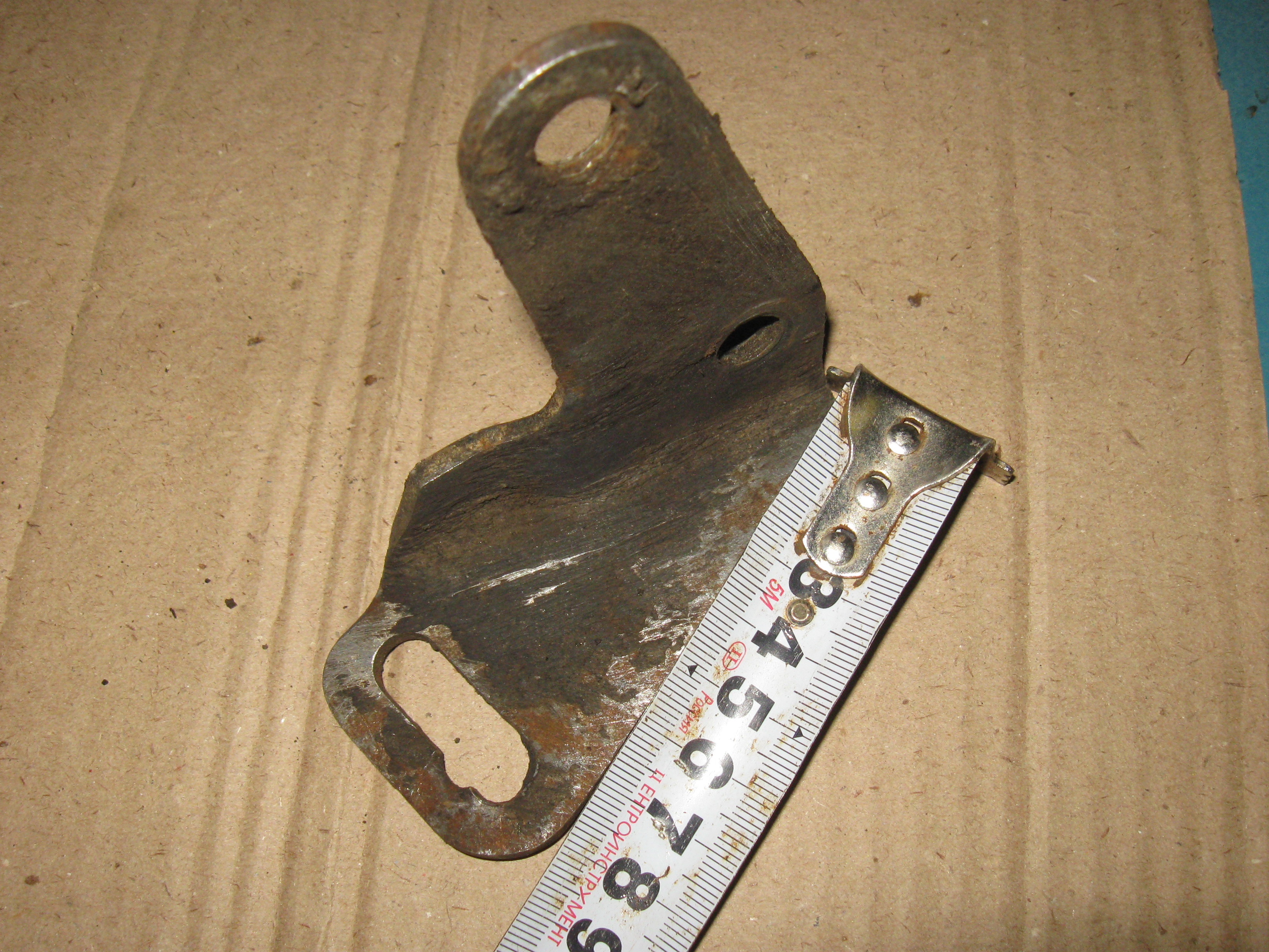

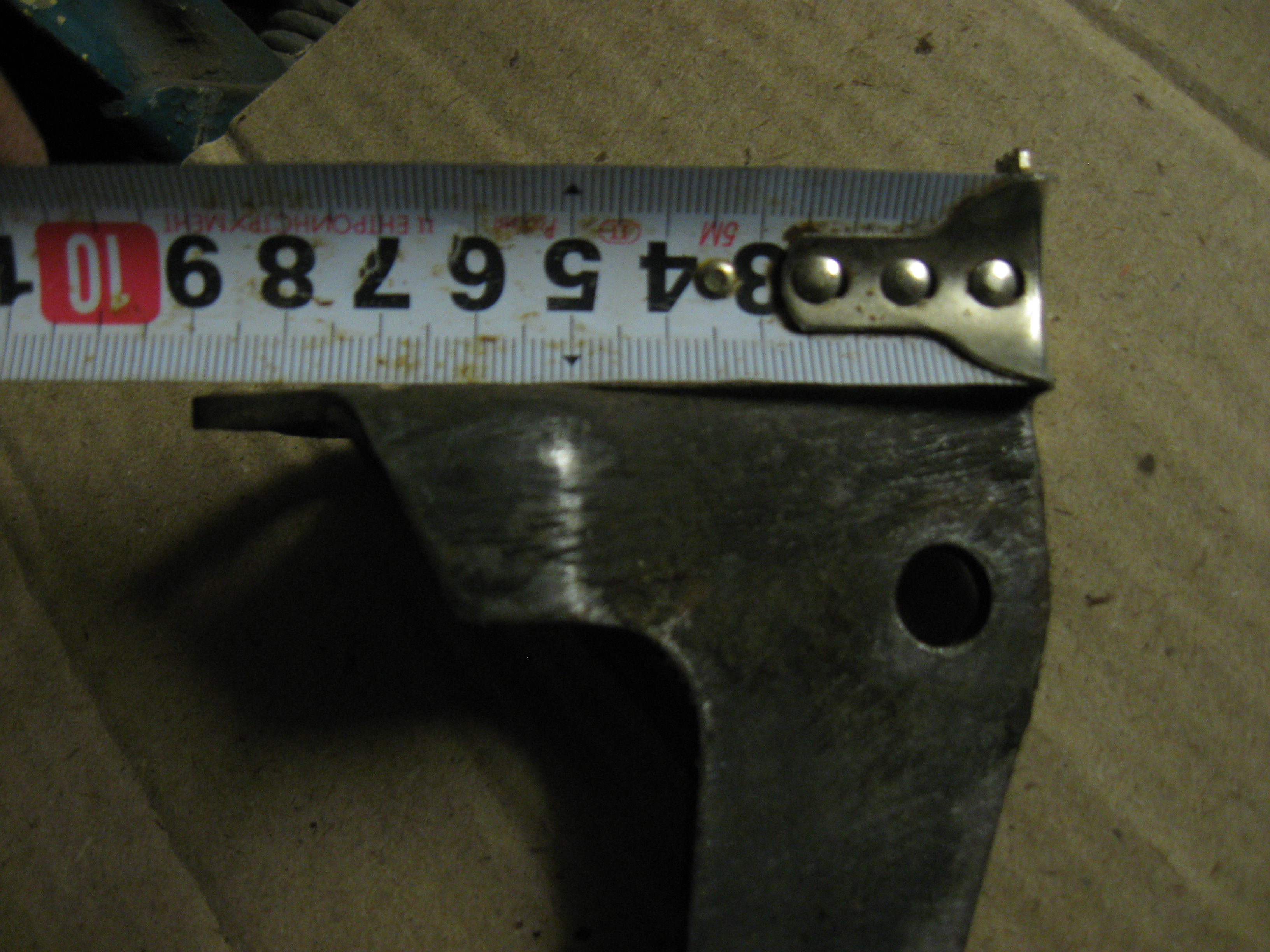

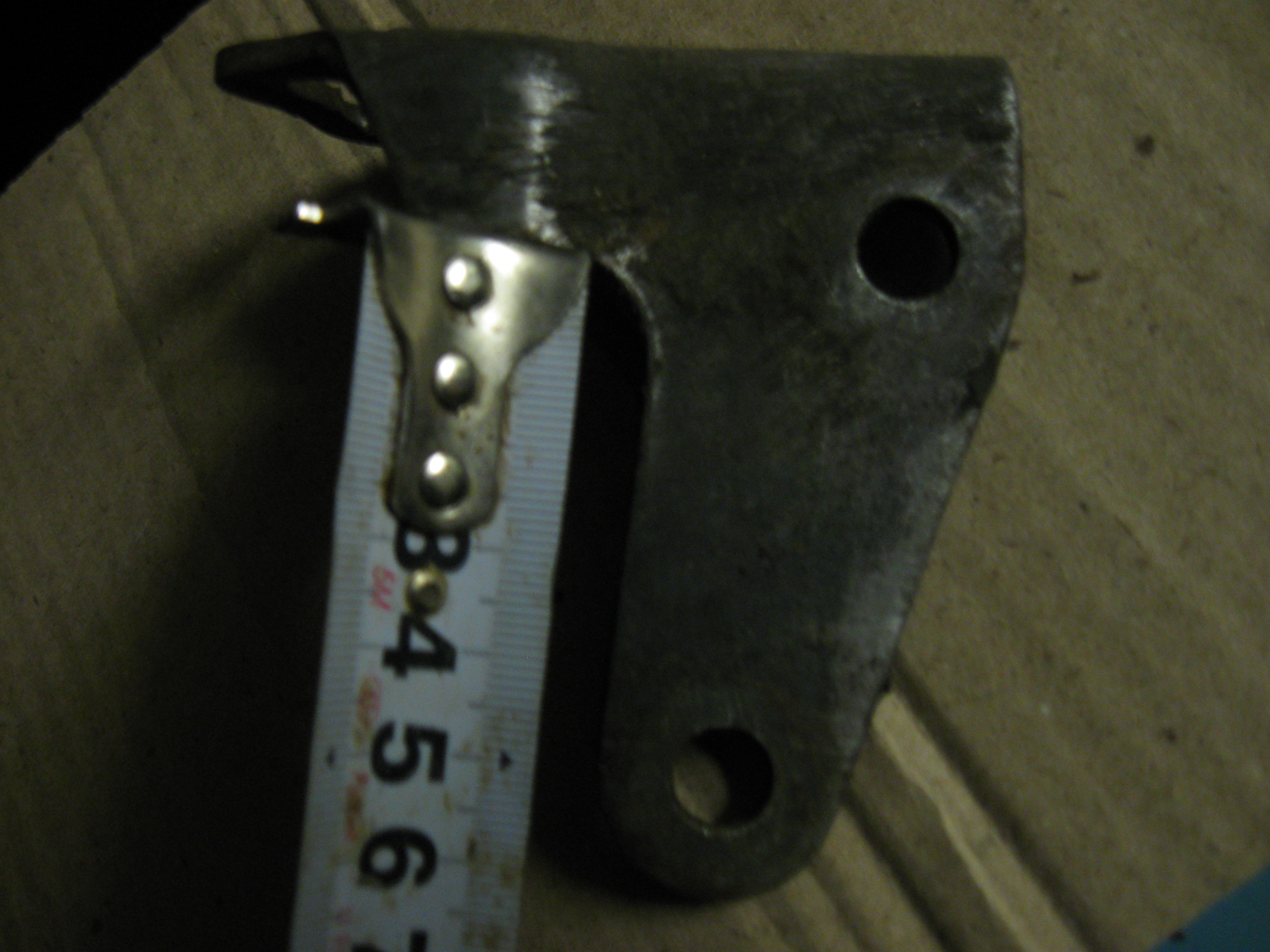

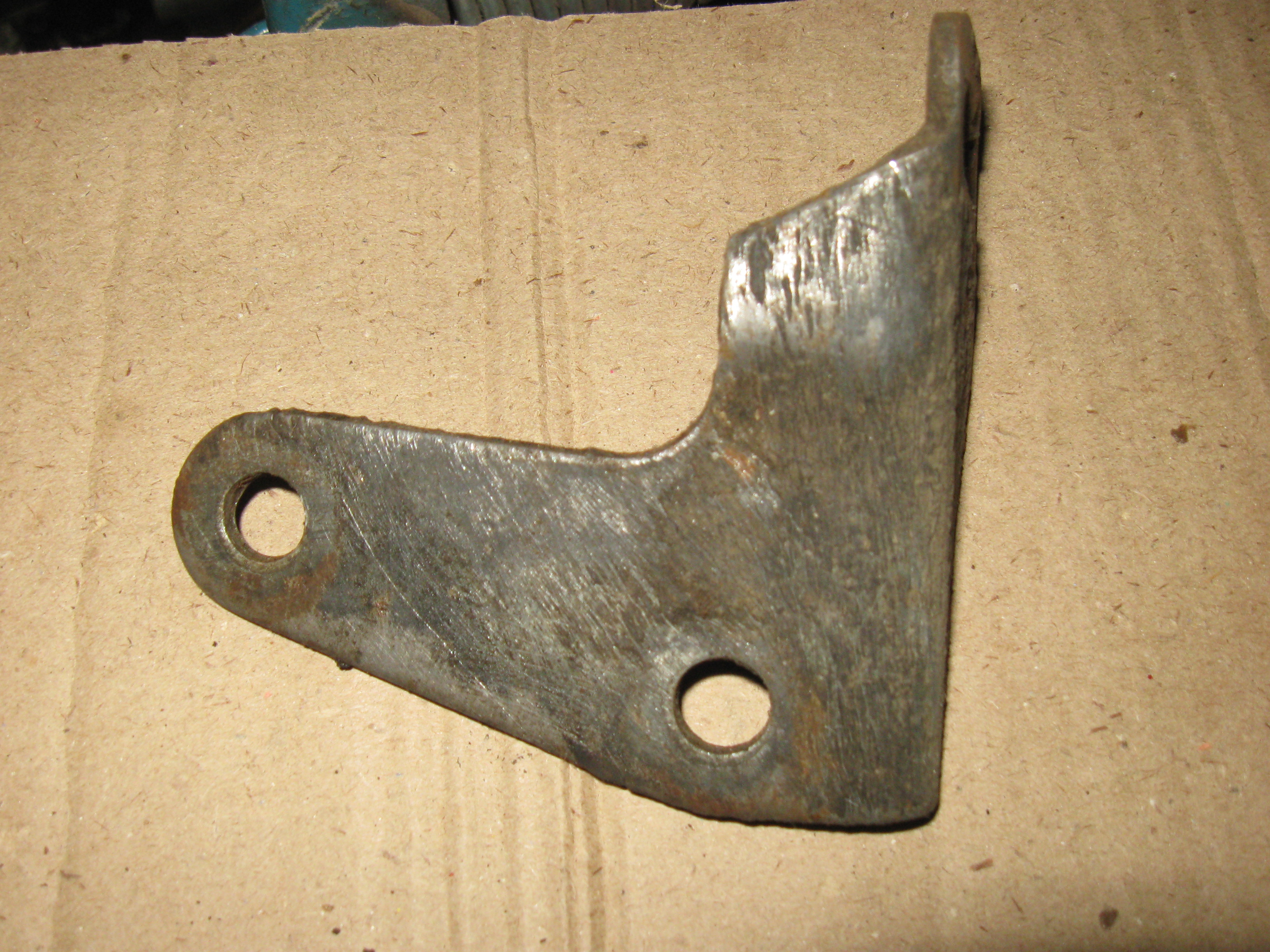

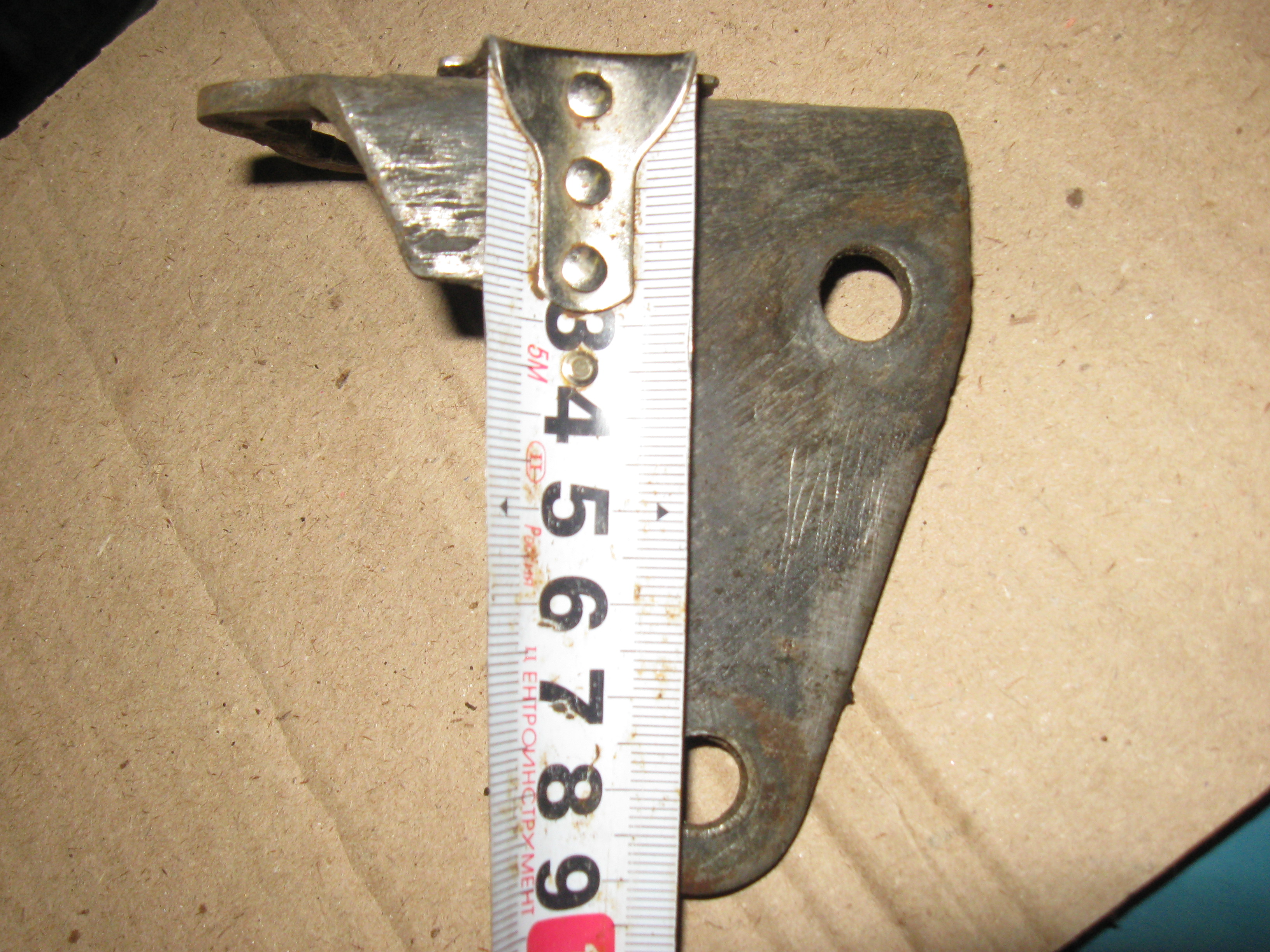

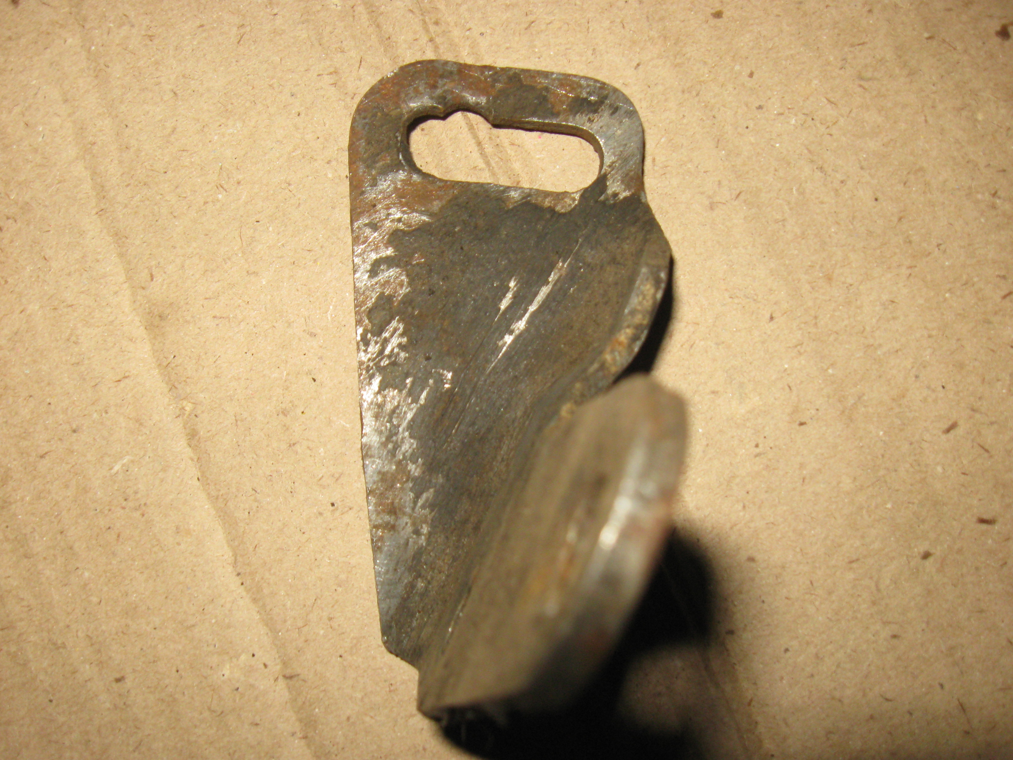

Крепление приёмной трубы к двигателю.

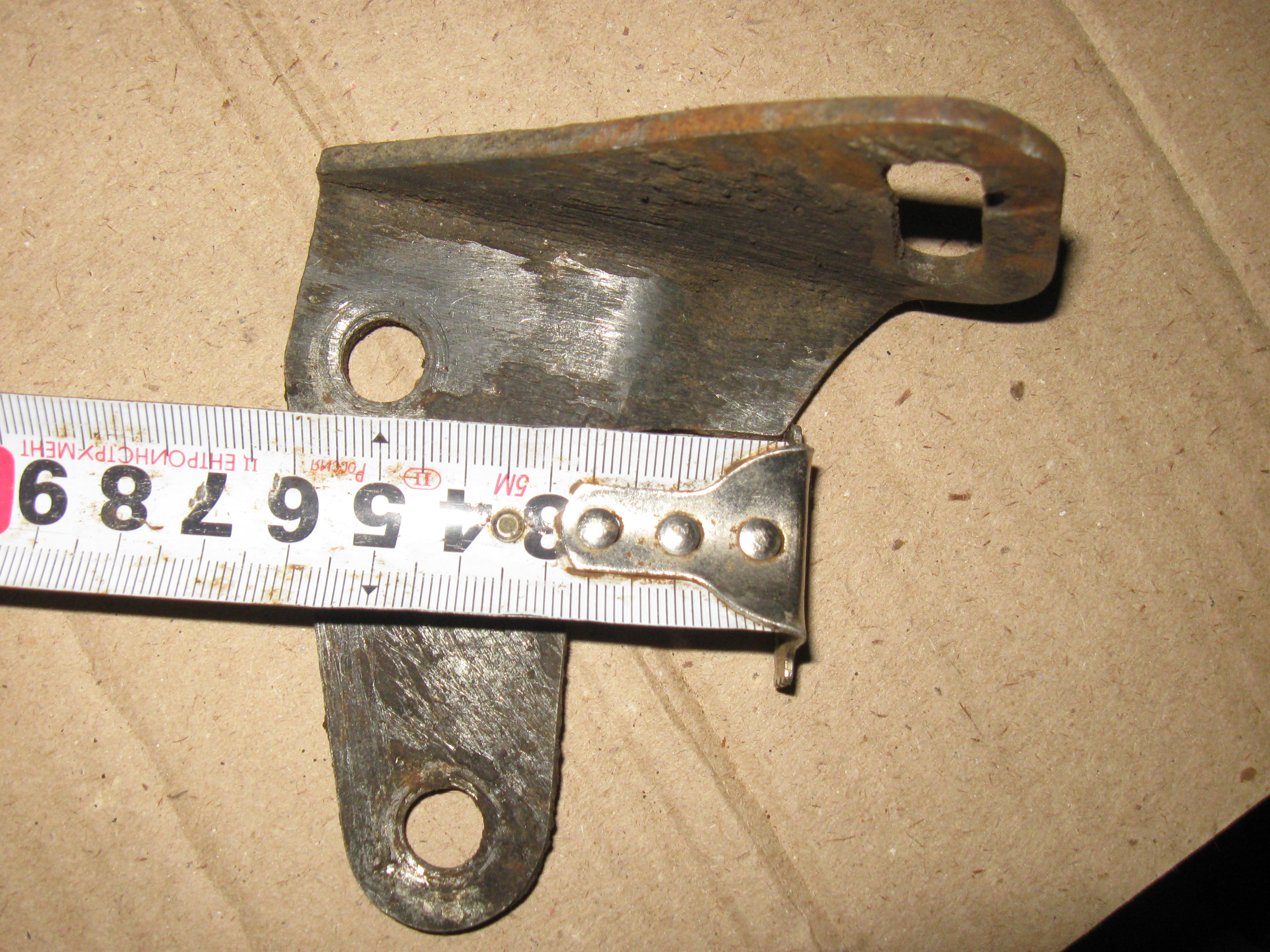

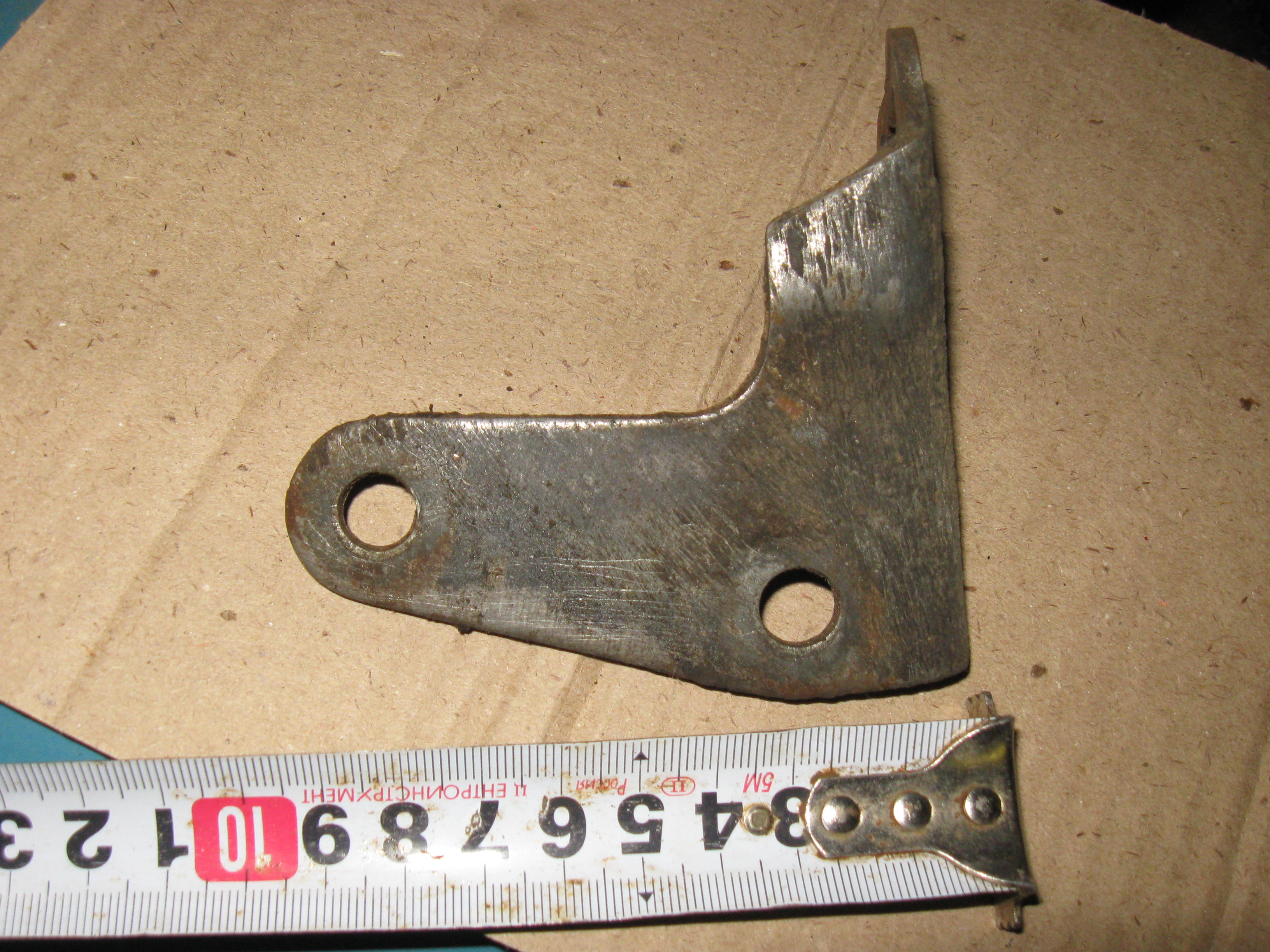

Лёшик   Крепление приёмной трубы к двигателю.   2012.03.22 20:52
Smehanik   А фота самого хомута?   2012.03.22 21:11
Лёшик   Меня просили о размерах кронштейна, а про хомут ни...   2012.03.22 21:18
