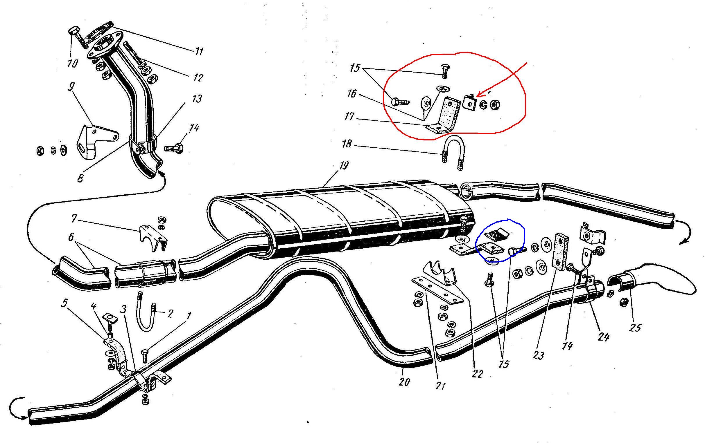

Кто-то может объяснить, как крепится к днищу глушитель с своей задней части?
Рисунок с каталога прилагаю.
Отросток, который я обозначил синим, на днище присутствует. С этим понятно.
А то, что обведено красным, не совсем понятно. Откуда там уголок, который я стрелкой обозначил?
Или просто его у меня срезали нет может…

Новичок BY61   Как я помню, это транспортерная лента.   2012.03.19 13:57
Alejo   Как я помню, это транспортерная лента. Это сам...   2012.03.19 14:26
OldBMW   . Какой-то уголок… откуда он там. Уголок приваре...   2012.03.19 14:50
