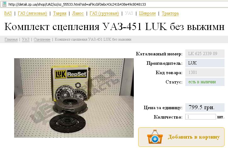

Деточка   Вчера купил комплект сцепления LUK в Запорожье за ...   2012.03.17 10:34
Sobur2000   Вот еще нашел комплекты сцепления на 402 двигатель...   2012.03.17 11:29
Shtabs   Не совсем понял про "402-406"? Универса...   2012.03.17 11:46
Sobur2000   Холу это которое 505 гр?   2012.03.17 11:48
Shtabs   Какие 505? Я про ЭТО: http://kiev.prom.ua/p403578...   2012.03.17 11:54
DoctorLivesey   Вчера купил комплект сцепления LUK в Запорожье за...   2012.03.17 12:05
Sobur2000   Я понял так Лукас это у Вас лепестковое?   2012.03.17 12:12
DoctorLivesey   Я понял так Лукас это у Вас лепестковое? Лукас ...   2012.03.17 12:58
