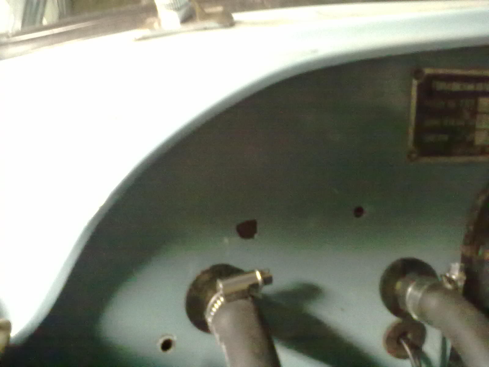

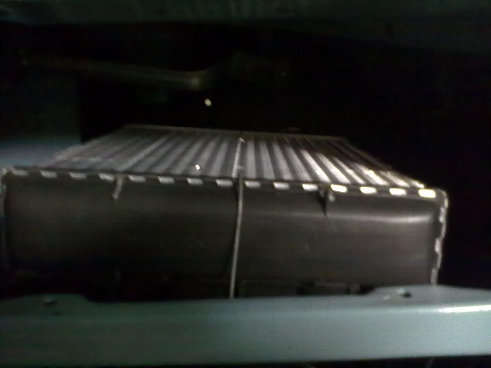

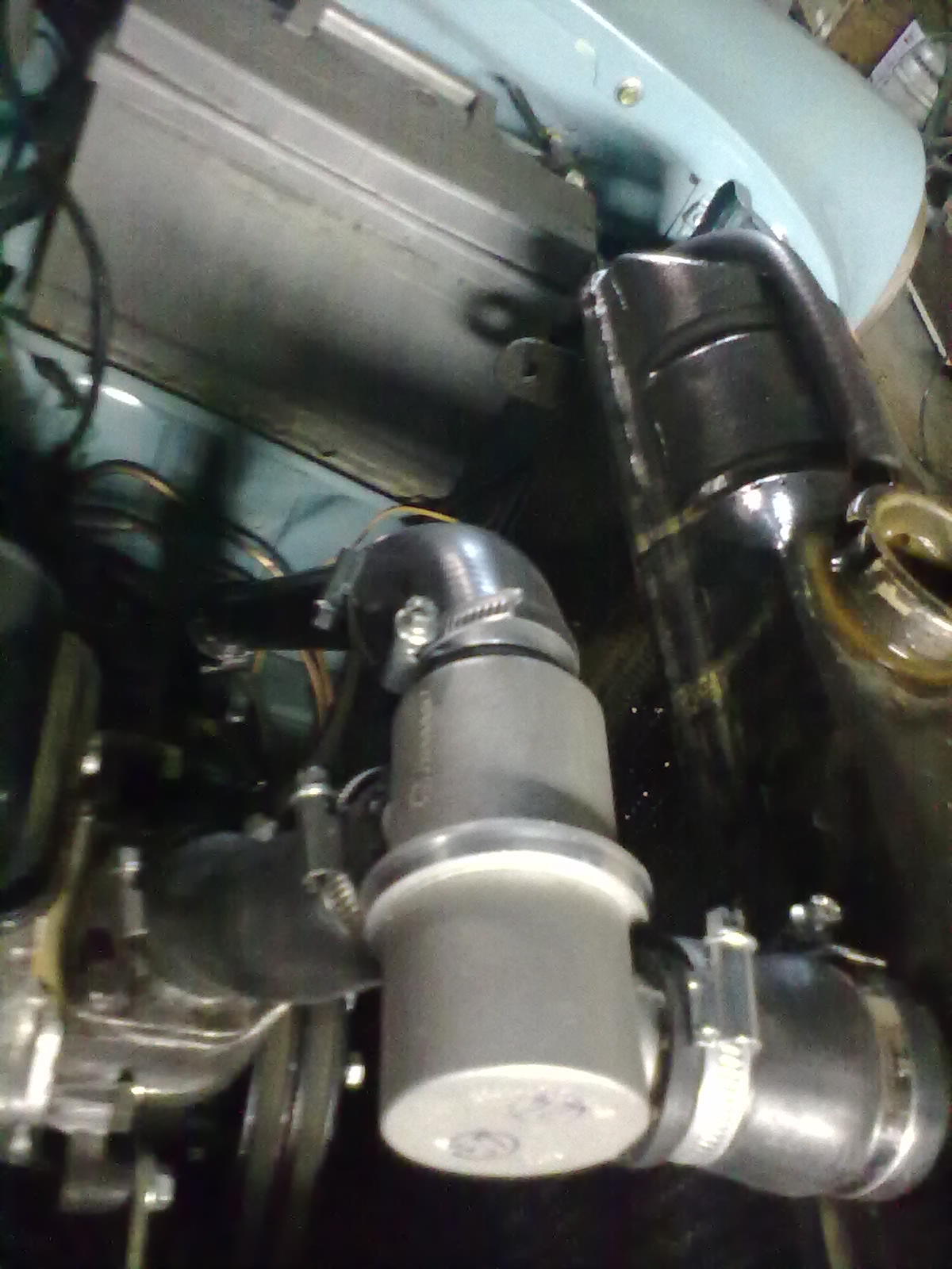

Итак, во время холодов я боролся с производительностью системы отопления. Всячески пытался улучшить родную печь, но в принципе все уперлось в нежелание двигателя быстро прогреваться несмотря на все возможные меры. В итоге решился на дополнительный отопитель.
Примерил жигулевскую печь под торпедо, походил кругами… Осознал что этот колхоз моя душа не переживет, не говоря уже об отцеsmile.gif Потому от этой идеи отказался. В итоге решил пожертвовать бардачком, хотя вещь нужная какой бы маленький он не был. Так вот, в пространстве бардачка разместил радиатор печки ВАЗ с его же мотором. На деталях крепления останавливаться не стану, решения нашел по месту. Отверстия в моторном щите прямо напротив выводов радиатора, через отверстия с уплотнением кольцевыми резинками выходят трубки, в моторном отсеке к ним подключены шланги. Запитка через отдельный кран.
Включение раздельное. Т.к. у меня карб Солекс и понятия ручного газа нет, то нет и его привода, в т.ч. рукоятки управления. Так вот, на ее место я воткнул центр. переключатель света и использовал его в качестве переключателя. Пониженная скорость достигается штатным сопротивлением от вазовоской печки.
В общем, работает конструкция. Снаружи ее никак не видно, т.е. кроме утраты бардачка ущерба аутентичности салона нет никакой. Из недостатков - переднему пассажиру будет существенно жарче)
Но система себя оправдывает. Печь начинает греть при минимальном прогреве двигателя, чего не скажешь о стандартной. В принципе одной этой печки достаточно чтобы создать в полностью неутепленной машине (+ со щелями везде где можно) комфорт.
