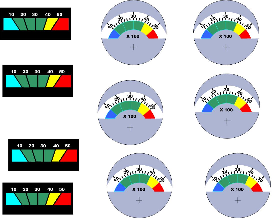

Вчера вечером наконец-то просверлил во впускном коллекторе дырдочку smile.gif М6, нарезал резьбу и вкрячил эконометр. Работает! Сразу видно, когда надо умерять свой азарт в процессе надавливания на педаль газа biggrin.gif Сфоткал мобильником, как я его присандалил возле приборки.

Я вот взялся сам делать. Осталось шкалу поставить красивую, попробовал фломастерами - колхоз получился.!
Я тоже поначалу… а когда наконец дорвался до компа , то нарисовал и распечатал. Это уже выглядит как надо. И по поводу штуцерка - можно сделать из масленки - выбить шарик и под неё нарезается резьба М-6.

Sobur2000   Я вот взялся сам делать. Осталось шкалу поставить ...   2012.02.20 21:19

Mayor   Я вот взялся сам делать. Осталось шкалу поставить...   2012.02.21 10:07
