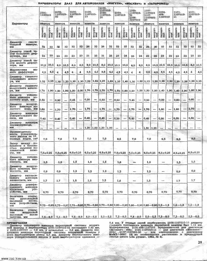

Нашел в сети такую табличку, может еще кому пригодится:
Но, что интересно, в этой табличке нет МД с маркировкой "4" и диаметром 10,5(у меня такие есть), хотя перечислены вроде все основные карбюраторы классики huh.gif !
Да, у Озонов МД у всех одинаковы(еще и рассекатель снизу вставлен, которого нет у Веберов).
Эксперементировать в любом случае буду: так как имеются и Вебер первого-третьего поколения, и Озоны, и несколько разобранных на запчасти. Сейчас читаю теорию, чтоб на что-то опираться.
Смотрю на эту табличку и рассуждаю: на 2101-1107010 ставили оба МД "4,5"; учитывая, что ГД=23мм, а объем двигателя 1200см3 и ставился он до 1974г. То есть копейки на нем нормально ездили 4 года. А потом, вроде как, начали его улучшать в экологическую сторону.
В данном случае у Озона ГД=22мм и объем двигателя равен 2500см3. Двигатель засасывает больше воздуха через меньший диффузор, соответственно скорость потока через ГД и МД больше. Поэтому логично предположить, что установка большего МД не скажется отрицательно на низких оборотах и даст возможность двигателю работать на первой камере при больших оборотах без перехода ко второй(кстати привод второй камеры на этом карбюраторе сделан механическим-кто-то покулибничал).
Да и не нравится мне в узком МД ступенька внутри-широкий МД внутри плавный.
Не знаю, насколько верна моя логика или наоборот unsure.gif .

Vitoll   Хочу поставить 07-й карбюратор на 24-ку. Почему 07...   2012.02.02 17:03
Mayor   Сейчас уже точно не помню, но кажись у ОЗОНов кали...   2012.02.10 20:43
Vitoll   Нашел в сети такую табличку, может еще кому пригод...   2012.02.11 22:02
Mayor   Да , рабочий объем 2.5 л волги в 2 раза больше чем...   2012.02.12 13:47
Vitoll   Спасибо, этот момент как-то не учел :drinks: . Ну,...   2012.02.12 16:52
