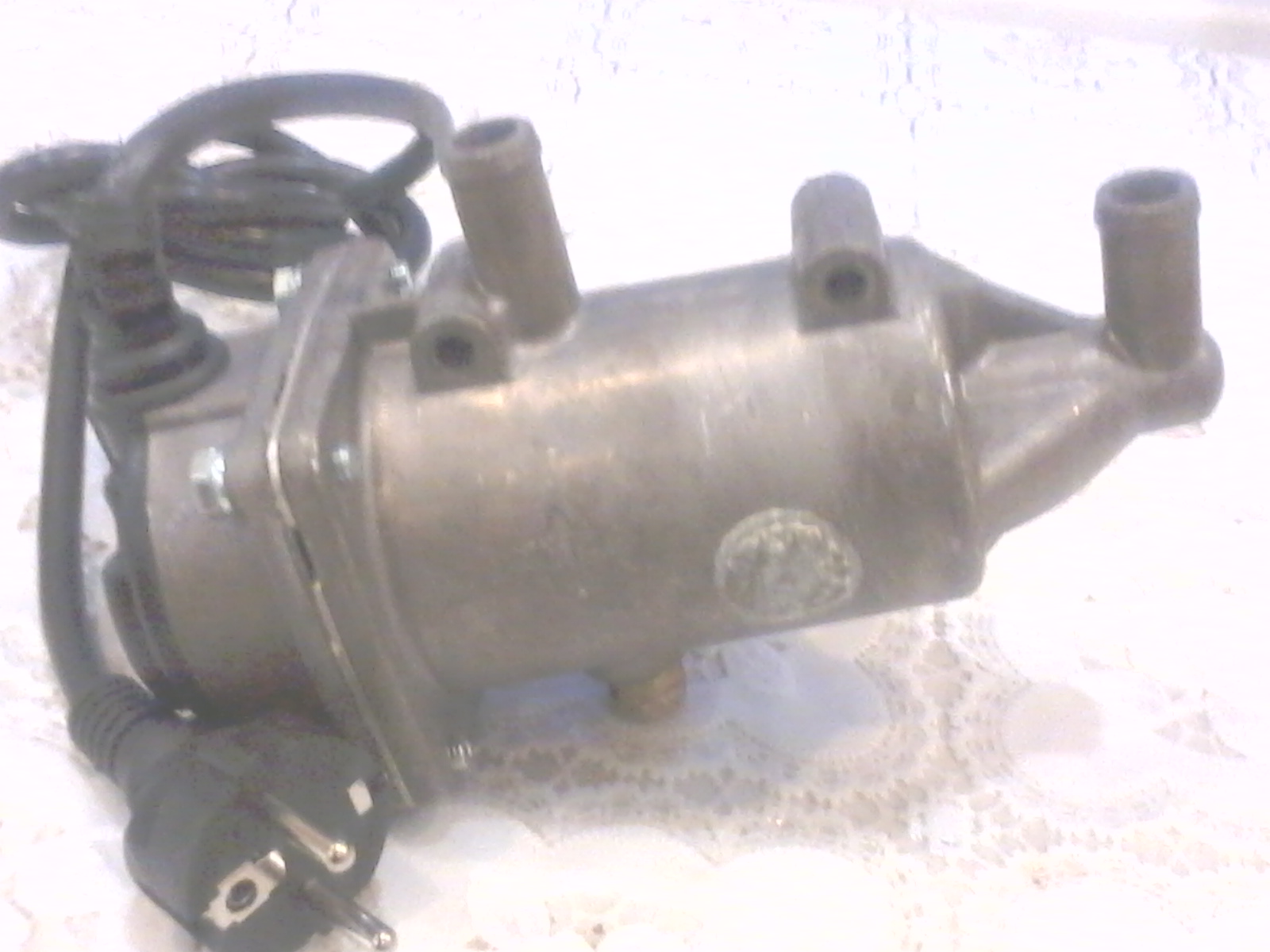

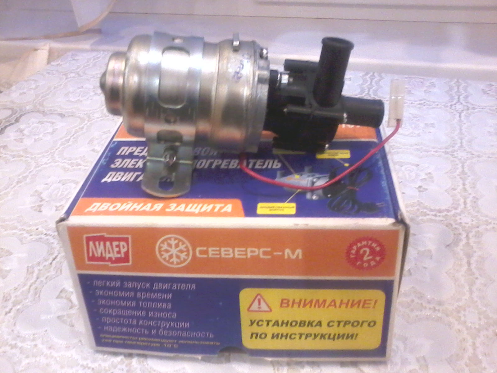

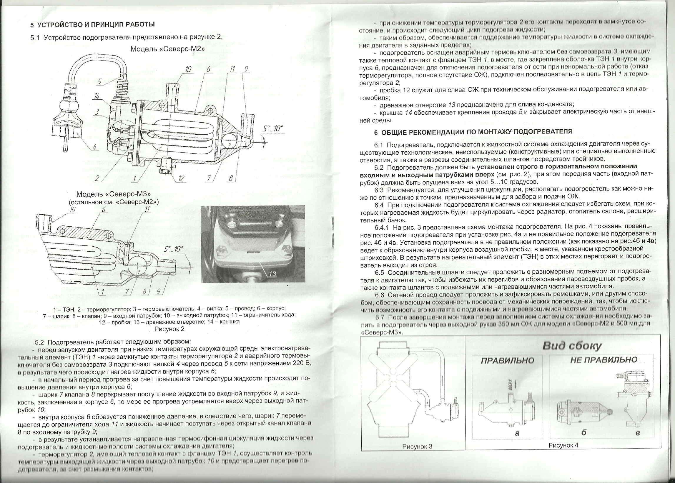

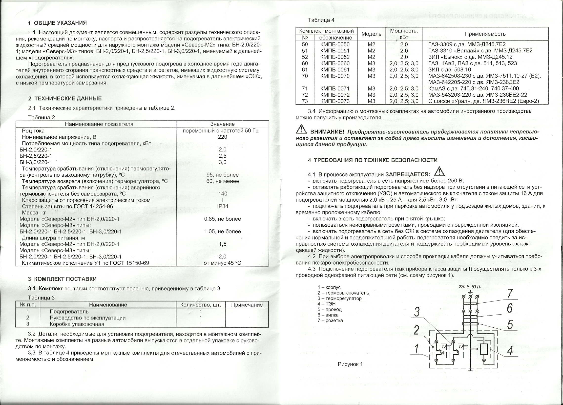

Вчера были приобретены для предпускового подогрева охлаждающей жидкости моей Волги "Северс М2" и газелевская электропомпа.Покупка обошлась в 800 грн. Ктото подключал на 21-й сей агрегат?

Mayor   Я не подключал. Но если не помешает мое мнение, т...   2012.02.11 13:41
