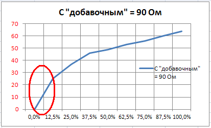

Цитата(_ShvartZ_ @ 2012.02.03 22:42) *
Хм… А вот возьми, ради интереса, построй график такого сопротивления. Ну, вход-выход. Или, если хочешь, высота подъема - сопротивление.
Ну, вот, вроде построил:
Прикреплённое изображение - добавочное сопротивление взял из расчета = 90 Ом (чтоб около 60 Ом было, при как бы "полном баке")
да, при добавлении "параллельного" сопротивления - график более на логарифмический похож.
Это означает, что показания приборчика на панели приборов будут не особо то и линейными, по мере ухода топлива из бака.

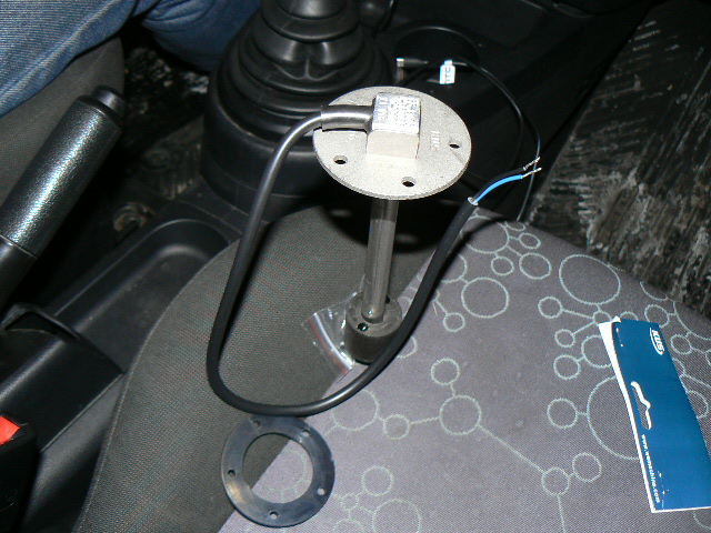

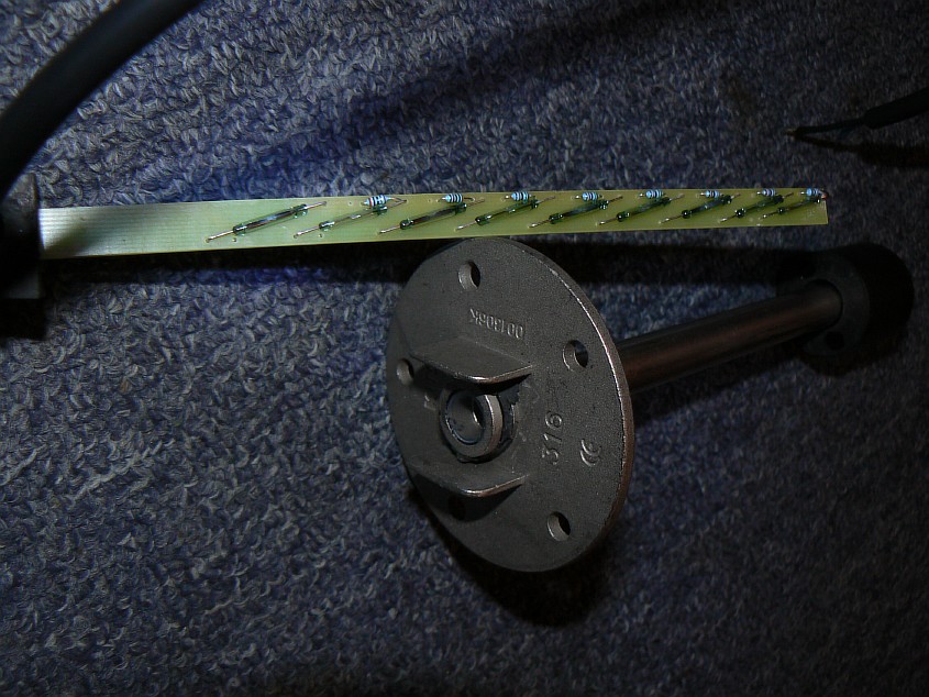

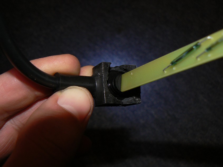

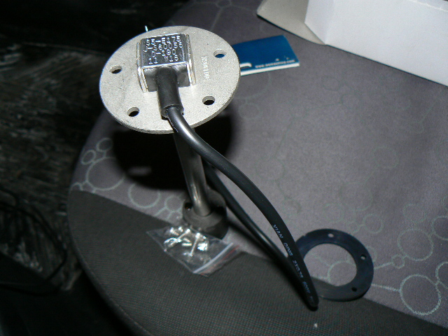

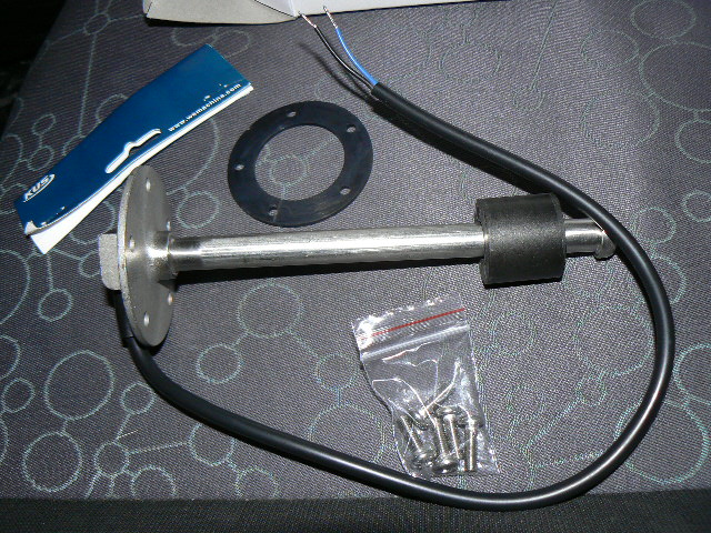

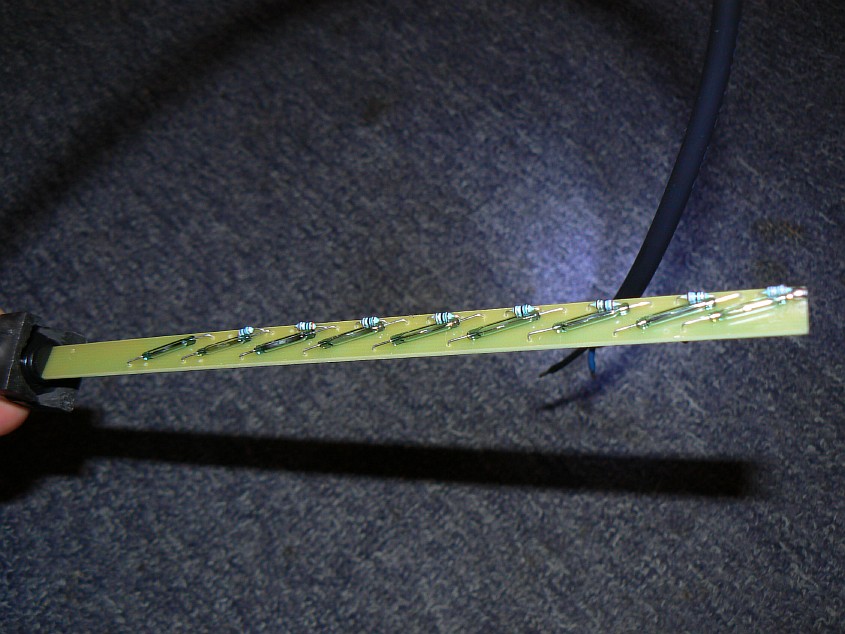

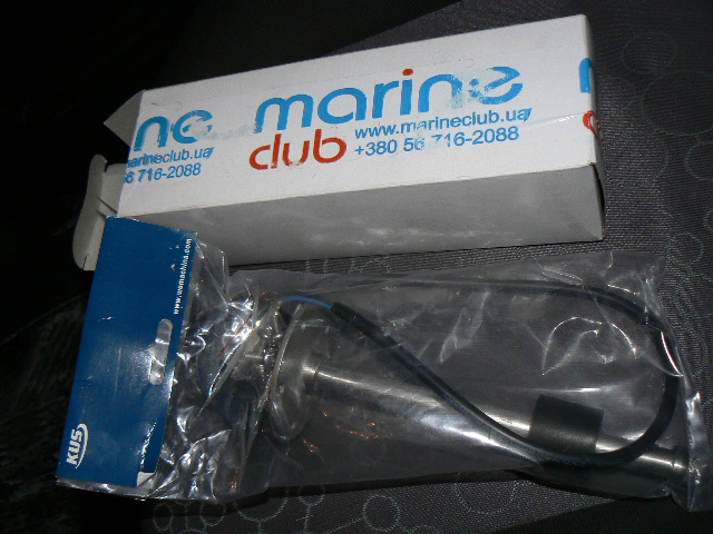

И обещанные фотки:
Прикреплённое изображение - так датчик был упакован,
Прикреплённое изображение Прикреплённое изображение - виды с разных сторон и ракурсов (а на последнем фото - даже видно, что датчик "номерной-то" ! )))
- датчик, при всей серьезности и герметичности конструкции, вскрылся неожиданно легко (хотя и усилие, чтобы резиновые уплотнения сместить со своих мест, потребовалось немалое!)
- завтра будут впаяны другие резисторы и шкалу показометра не придётся делать "логарифмической" drinks.gif
PS. А может даже замахнусь на то, чтобы сделать свою "альтернативную" внутреннюю планку датчика, где будет большее количество герконов, (а не 9 ! ) и равно с этим - еще более плавные показания на приборе! rolleyes.gif
