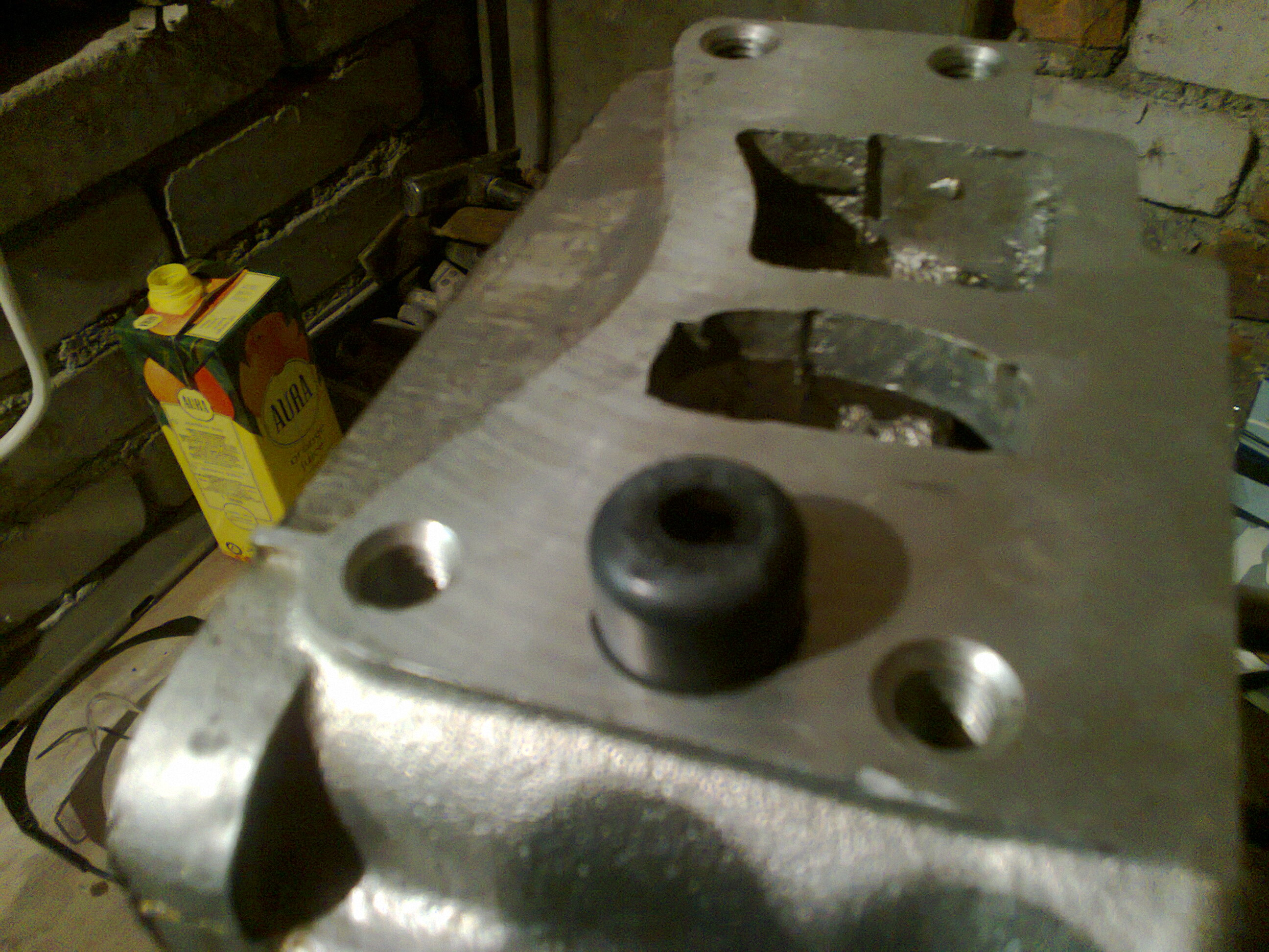

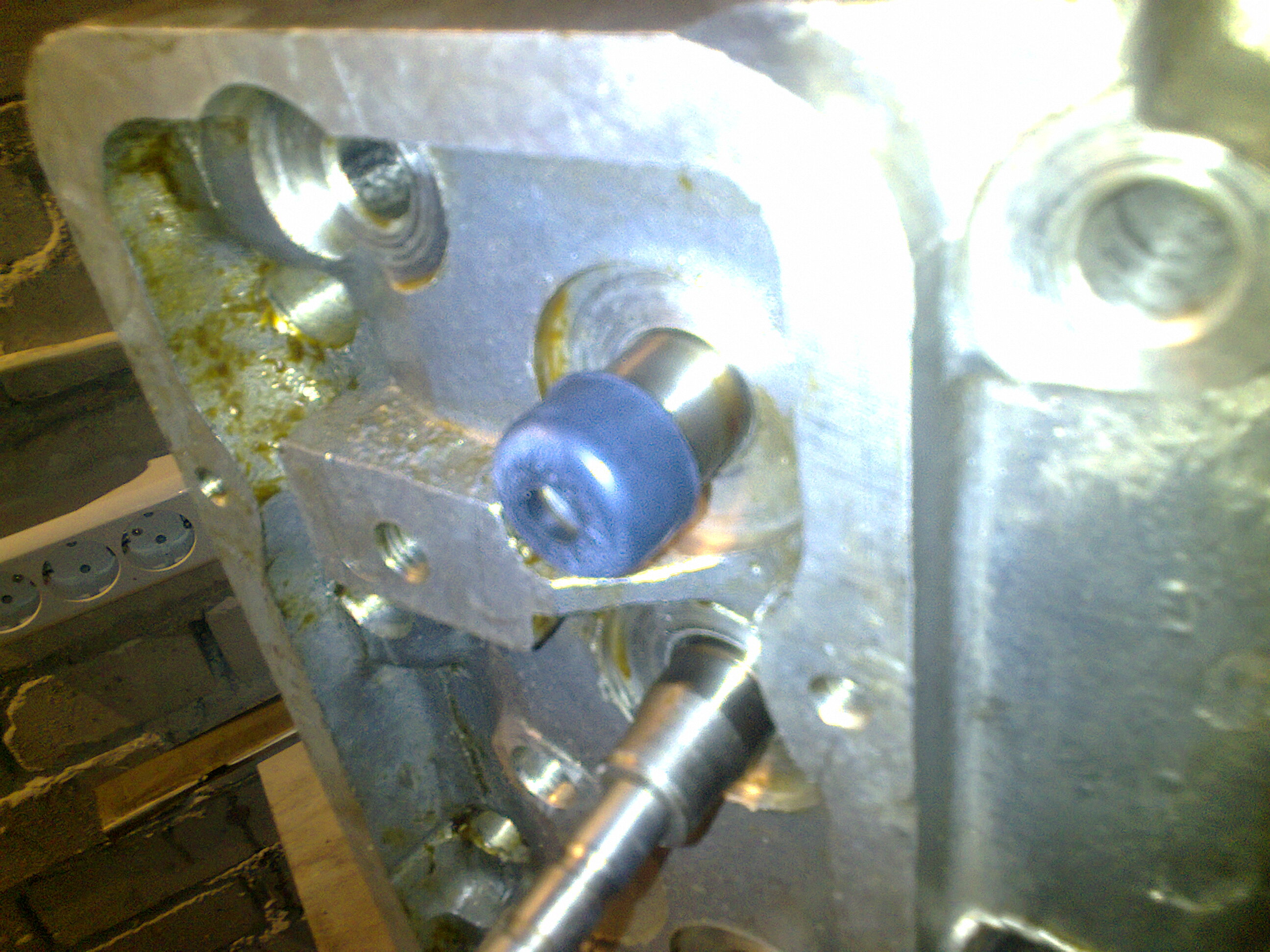

Вобщем ездил сегодня по магазинам в поисках правильных пружин и тарелок под них, ну и маслосёмных колпачков.

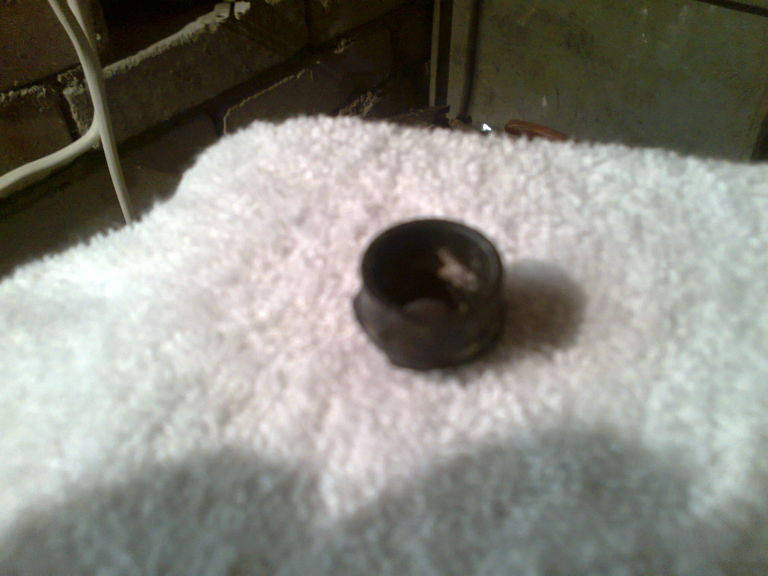

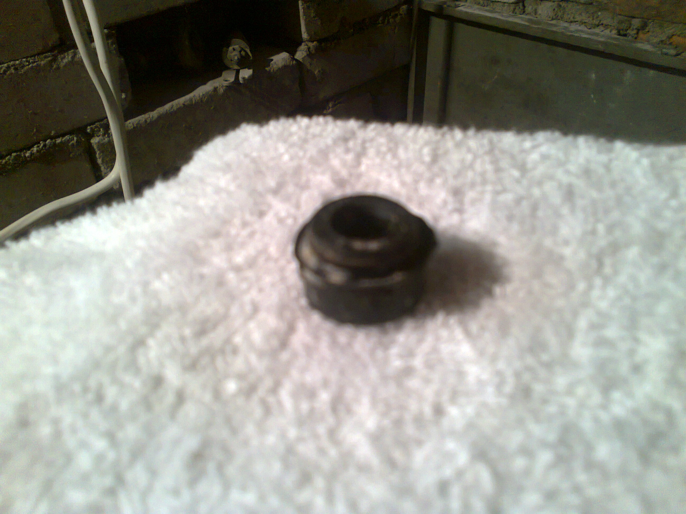

В последнем повезло больше - пружин и тарелок нет sad.gif Колпачки нашёл в Волга магазине и двух видов. Первые на стандартные направляющие - просто резиновые колпачки. Вторые на "модорнизированые" направляющие и на газ 24 - стандартниый вид - твёрдый корпус и пружинка-затяжка сверху.

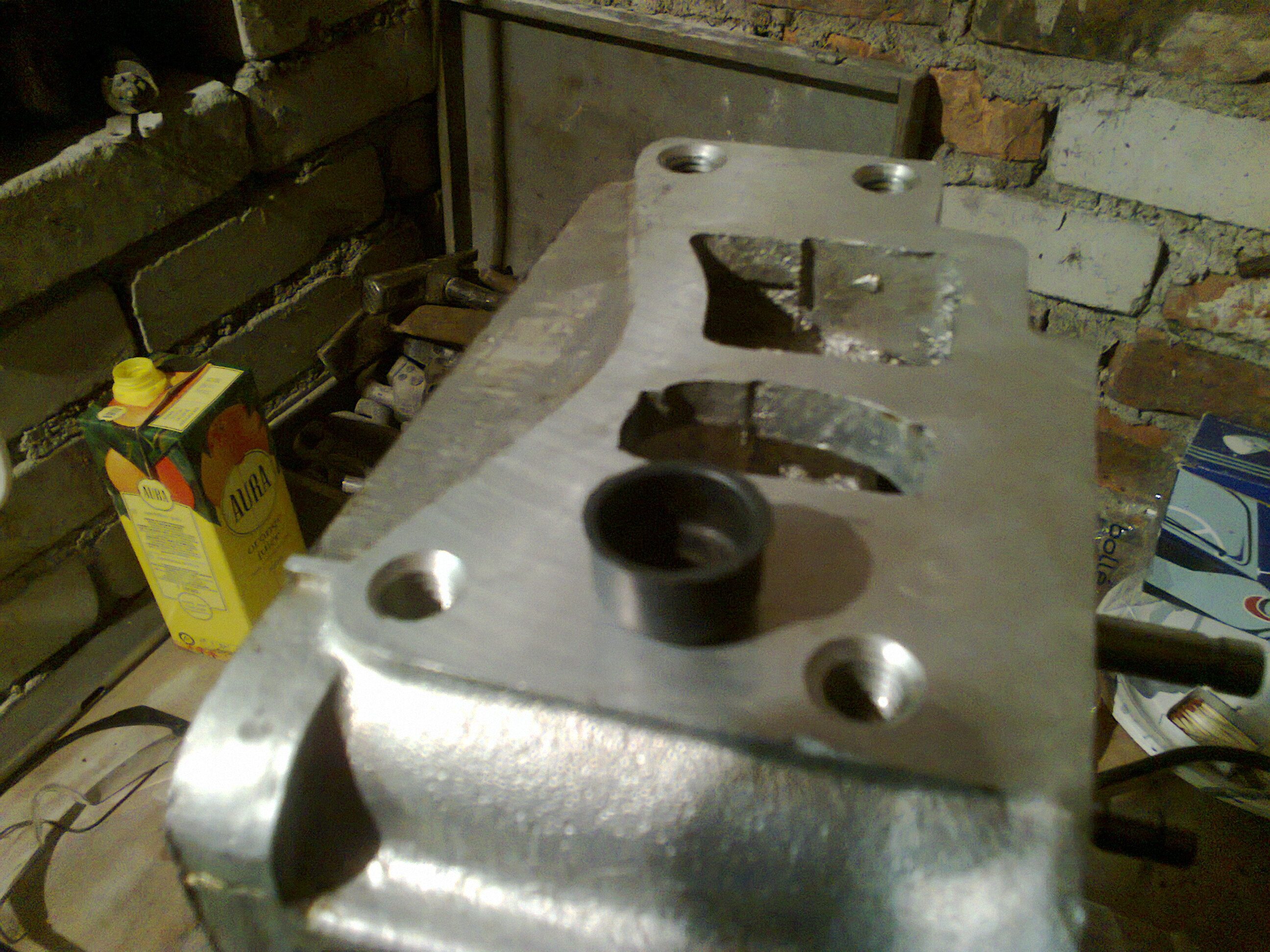

Так-как у меня 4 напрвляющие в стандарте, я взял 4 резиновых колпочка и, соответственно, 4 в твёрдом корпусе. Примерив их на головку, возникло 2 проблемы ( чёто у меня по две проблемы теперь выбивает sad.gif smile.gif )

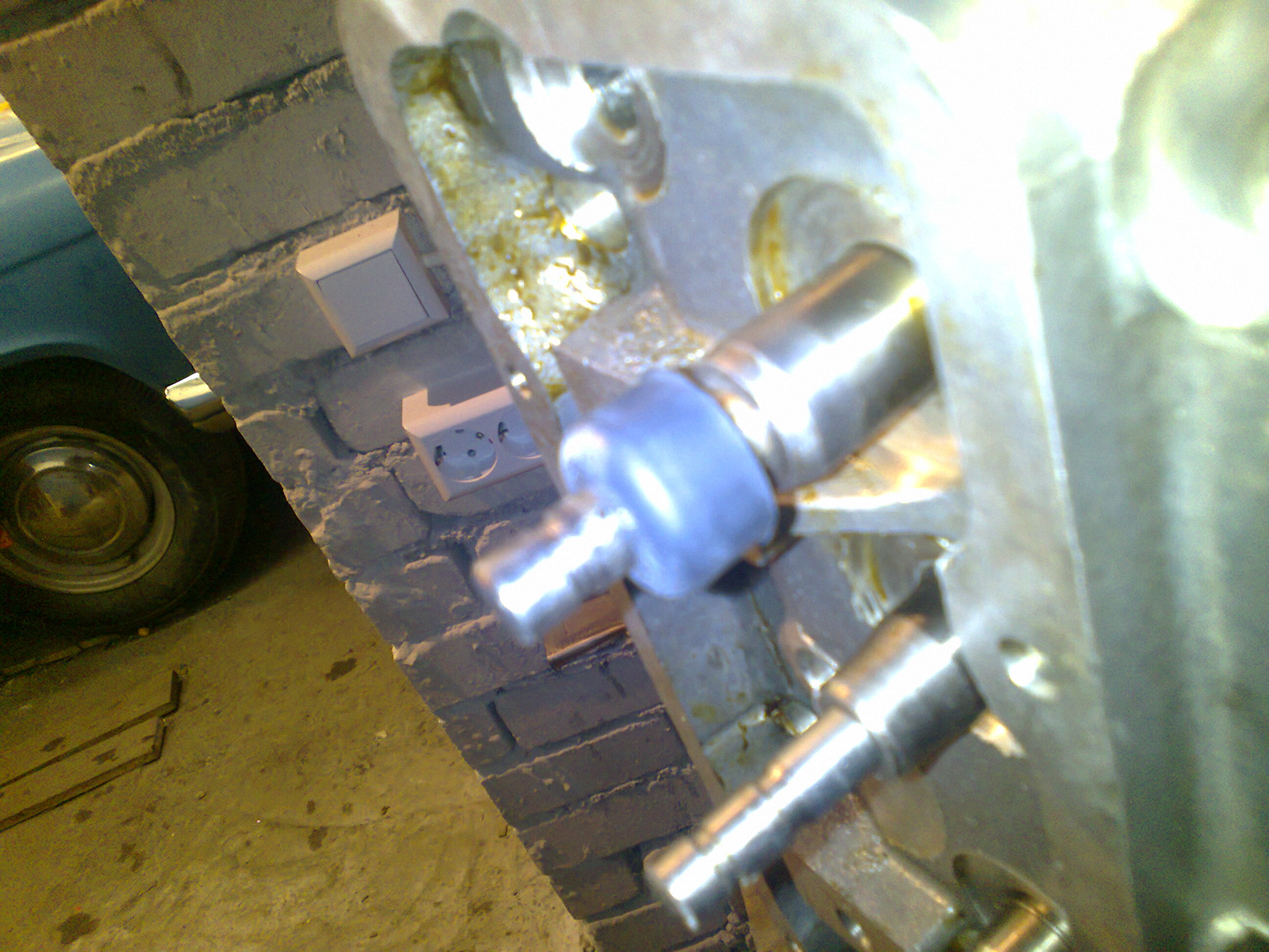

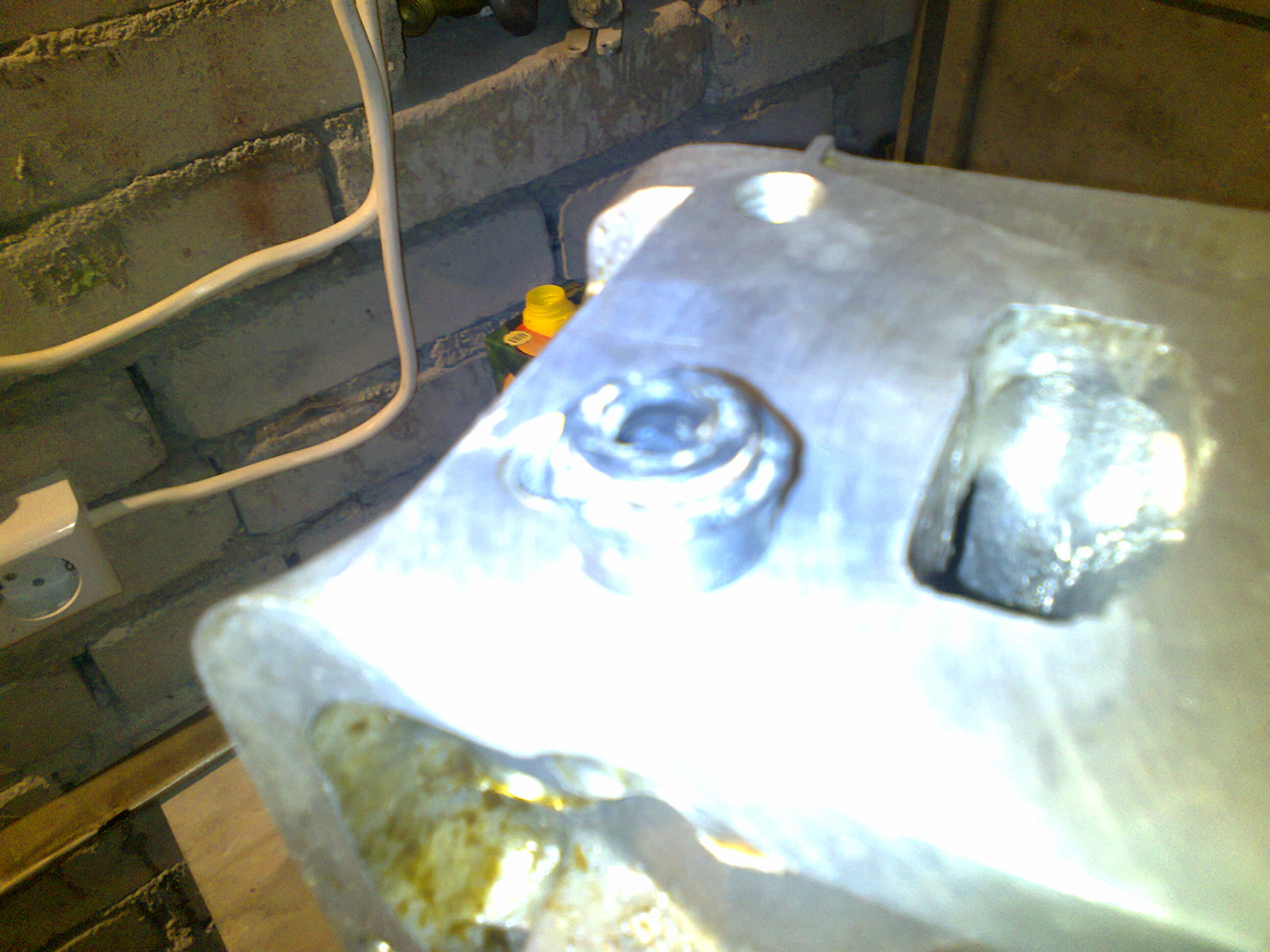

Во-первых, резиновые колпачки, при надеве на клапан остаются на нём. То-есть не сидят на направляющей с первым нажине на клапан. Они довольно туго надеваются на направляющую, но при работе клапана слезают и остаются на нём в низшем его положении и создают еффект зонтика-насоса.
Пошёл изучать головку на моторе. Там стоят только 4 колпочка на выпускных клапанах и точно такие-же, резиновые. Правда они задубели и прилипли в верхнем положении на клапане sad.gif С помощю маленькой отвёртки их можно вернуть на направляющие smile.gif Вобщем от них толку нет sad.gif
Во-вторых, другие колпачки с твёрдой основой, садятся плотно только на 2 направляющие - на других двух просто болтаются sad.gif Токарь тех времён, кто их фрезеровал, видно был мотористом и особо не парился на точность. Вобщем колпачки можно хорошо напресовать только на две направляющие. Вобщем дурдом!
Теперь, если не решить ети проблемы (правильные пружины и колпачки), то придётся снимать родную голову, фрезеровать и дефектовать (правда особо нечем).
Думал будет проще…
