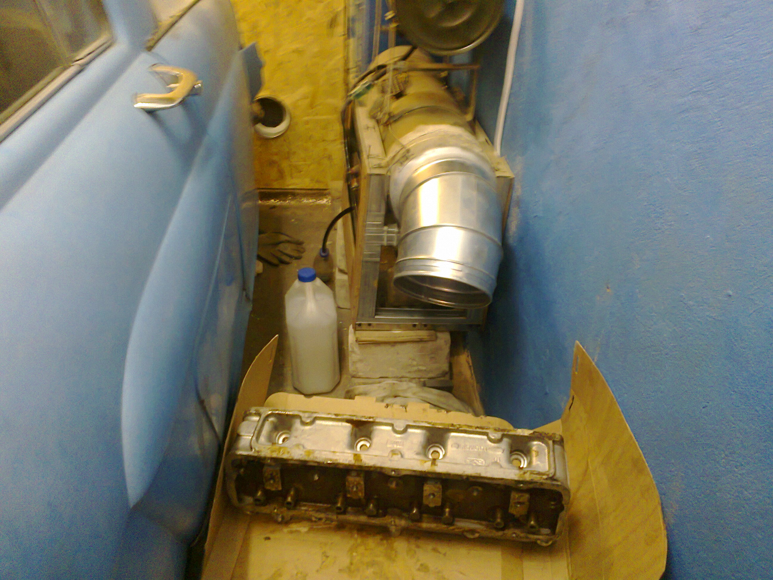

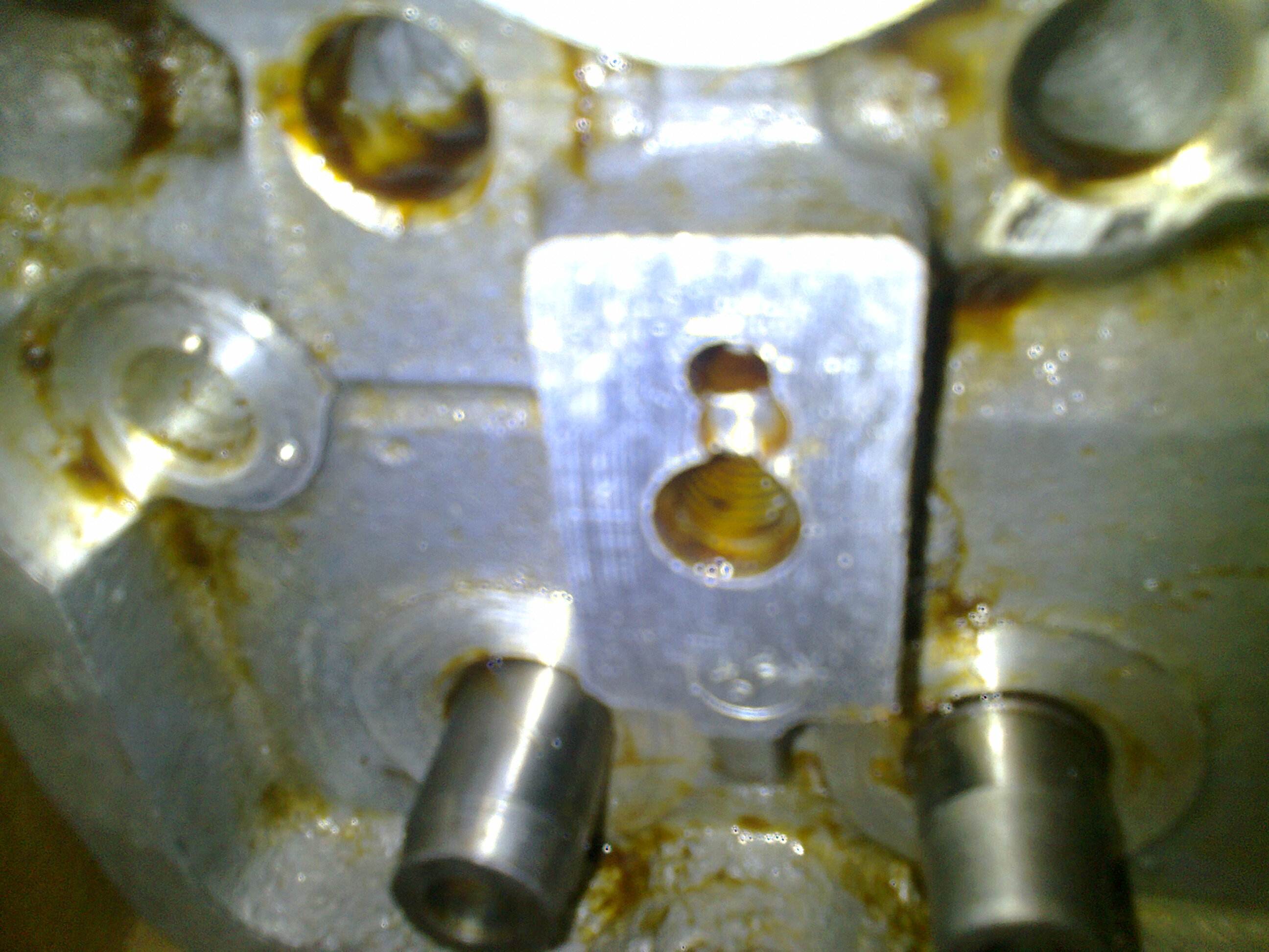

200° много. Не рискуй — поведёт. Лучше отдай головку в Керхер.
Поздно Игорь…уже сделал.
Да там на выходе 200, но я поставил ее на расстоянии и особо ненагревал, ну, по крайней мере руками можно было вертеть.

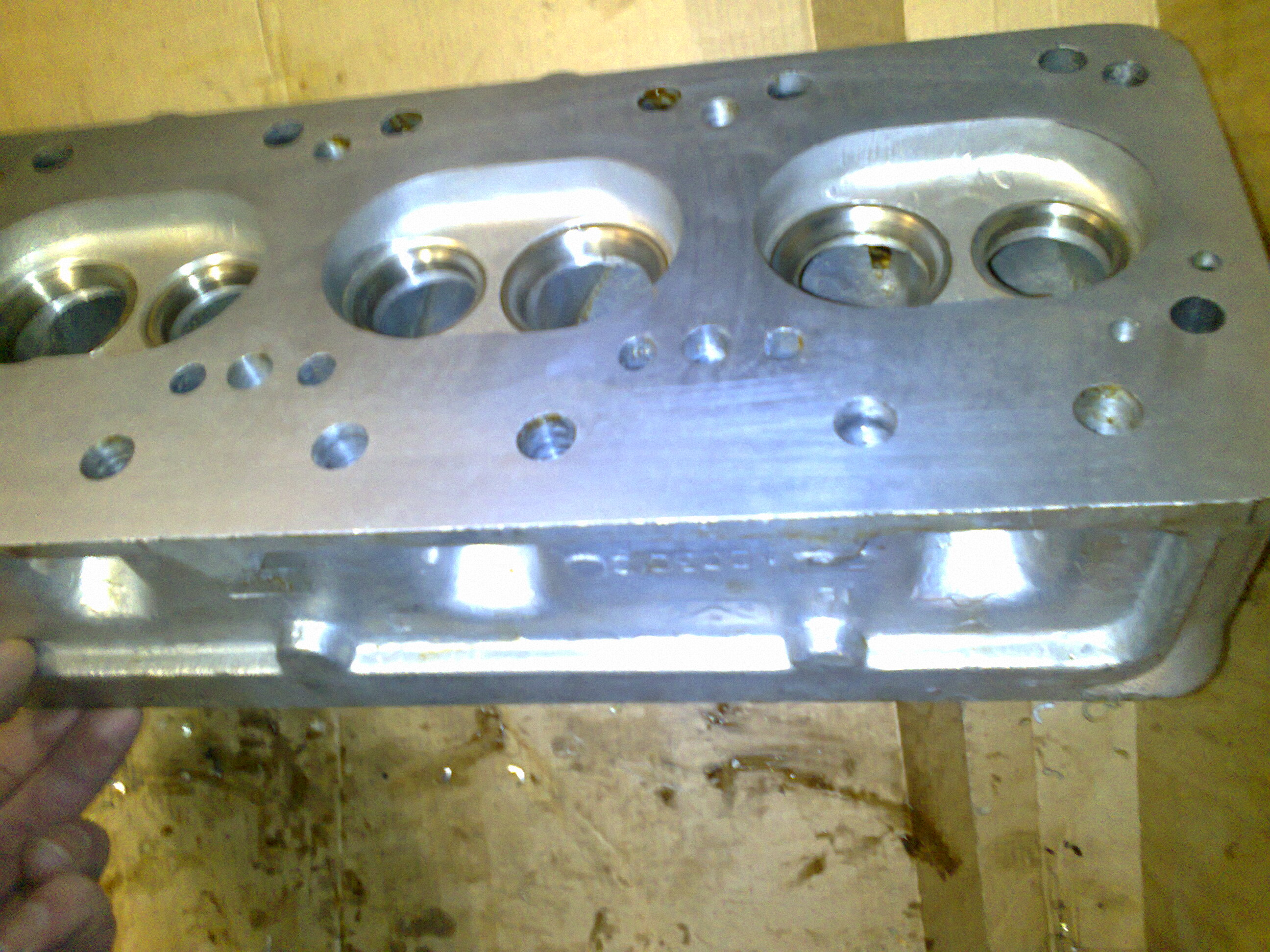

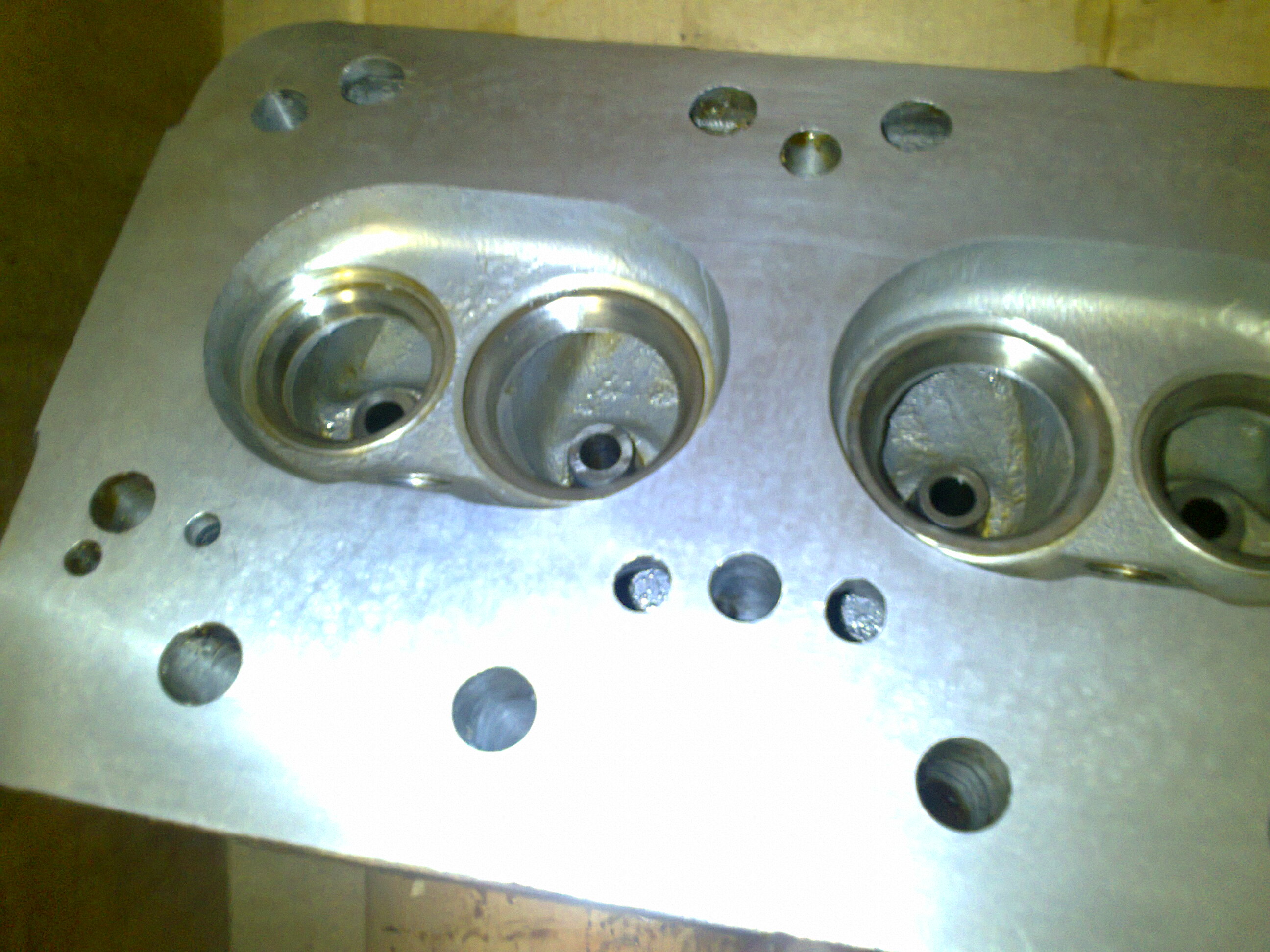

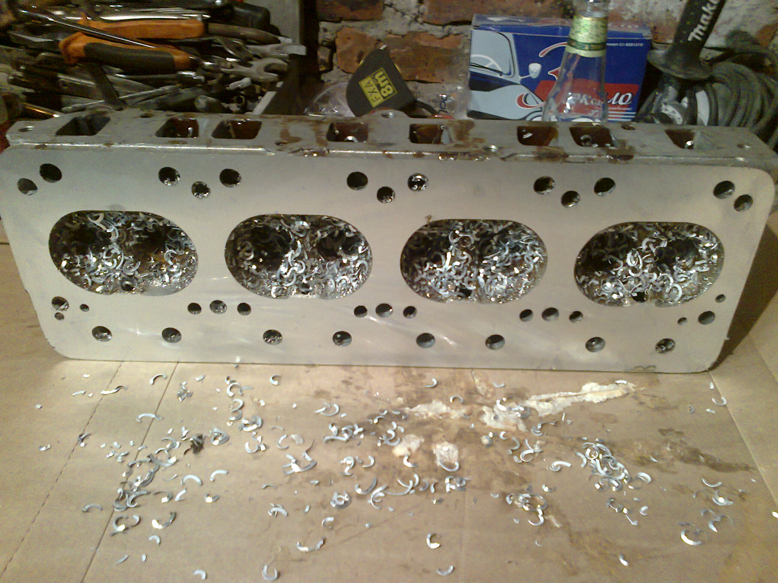

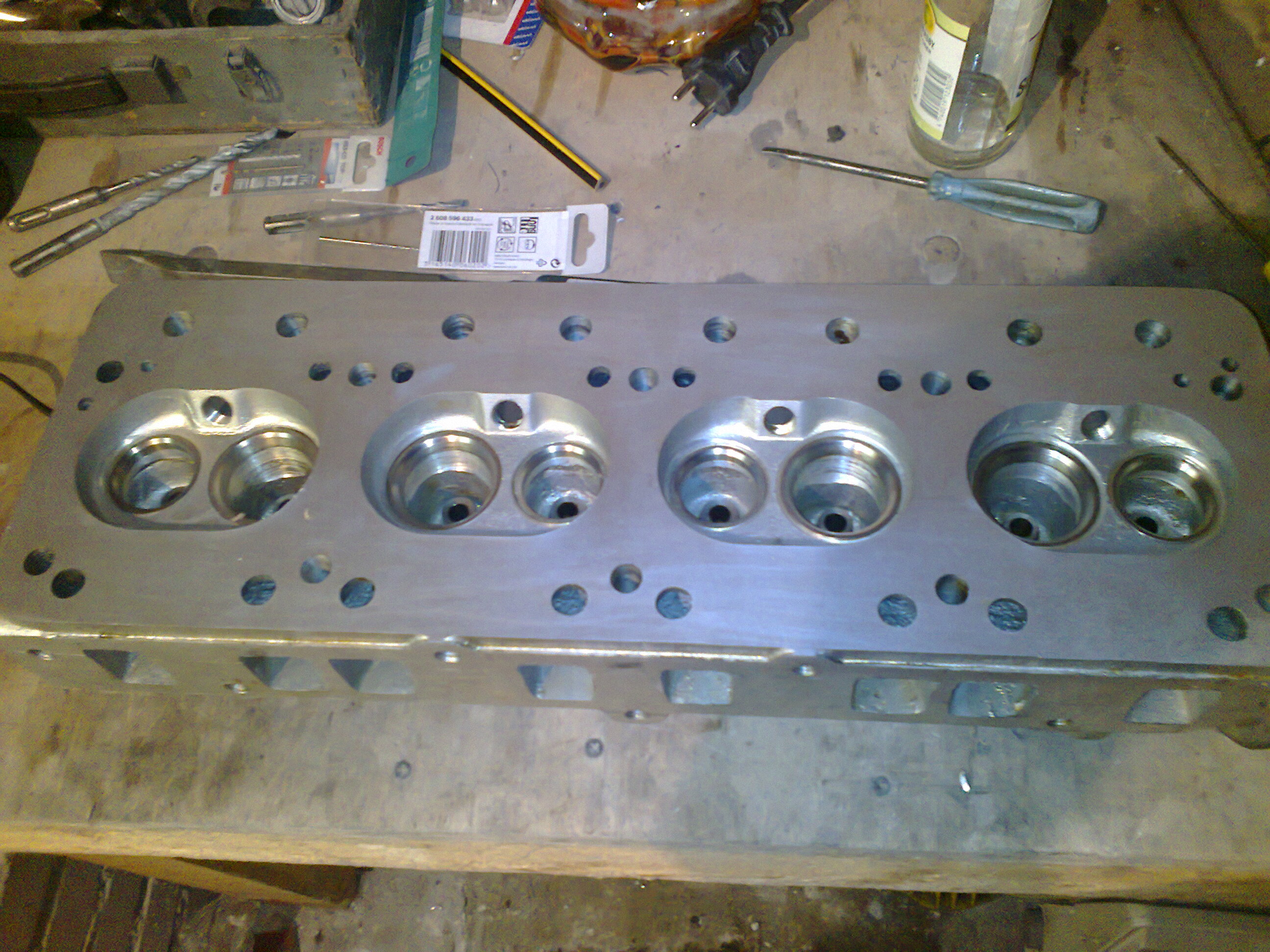

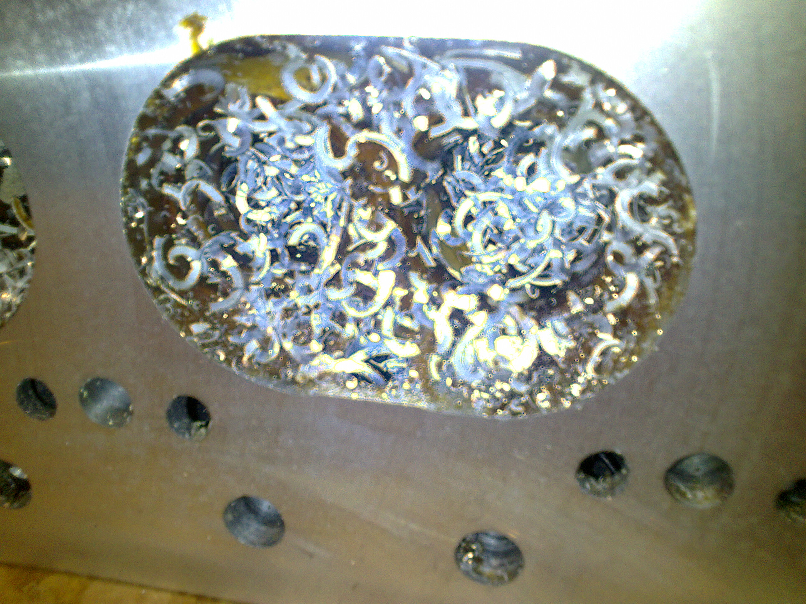

Оттёр всё пушсало со стружкой, продул компрессором - вроде всё супер. Единственное, есть подозрение, что немного стружки осталось прилипшей во внутренних полостях - там, где О/Ж. Вынул водоразделительную трубку и продул по-максимуму. НА всякий случай придётся поставить чулок на патрубок выхода.
Есть две проблемы:

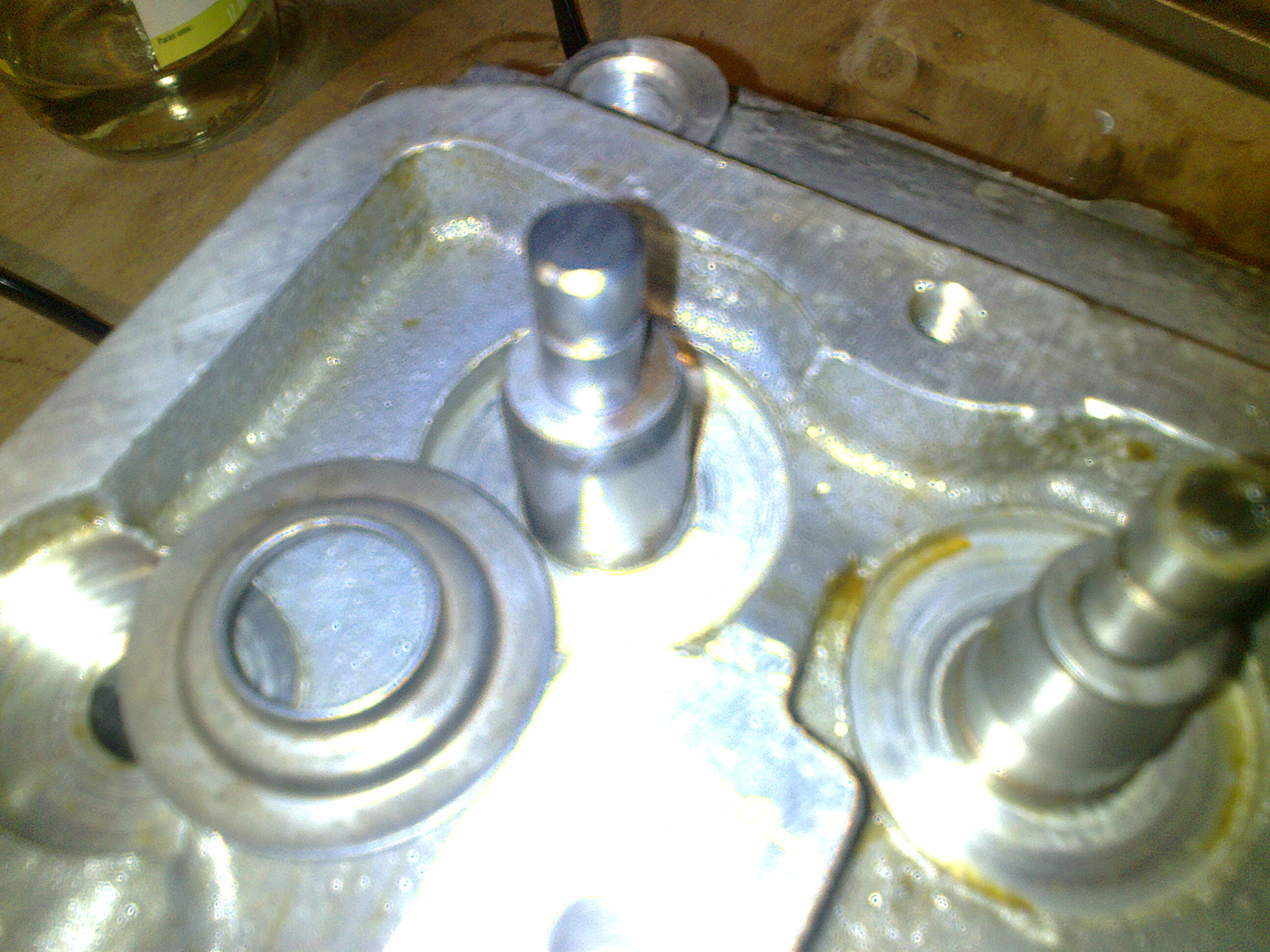

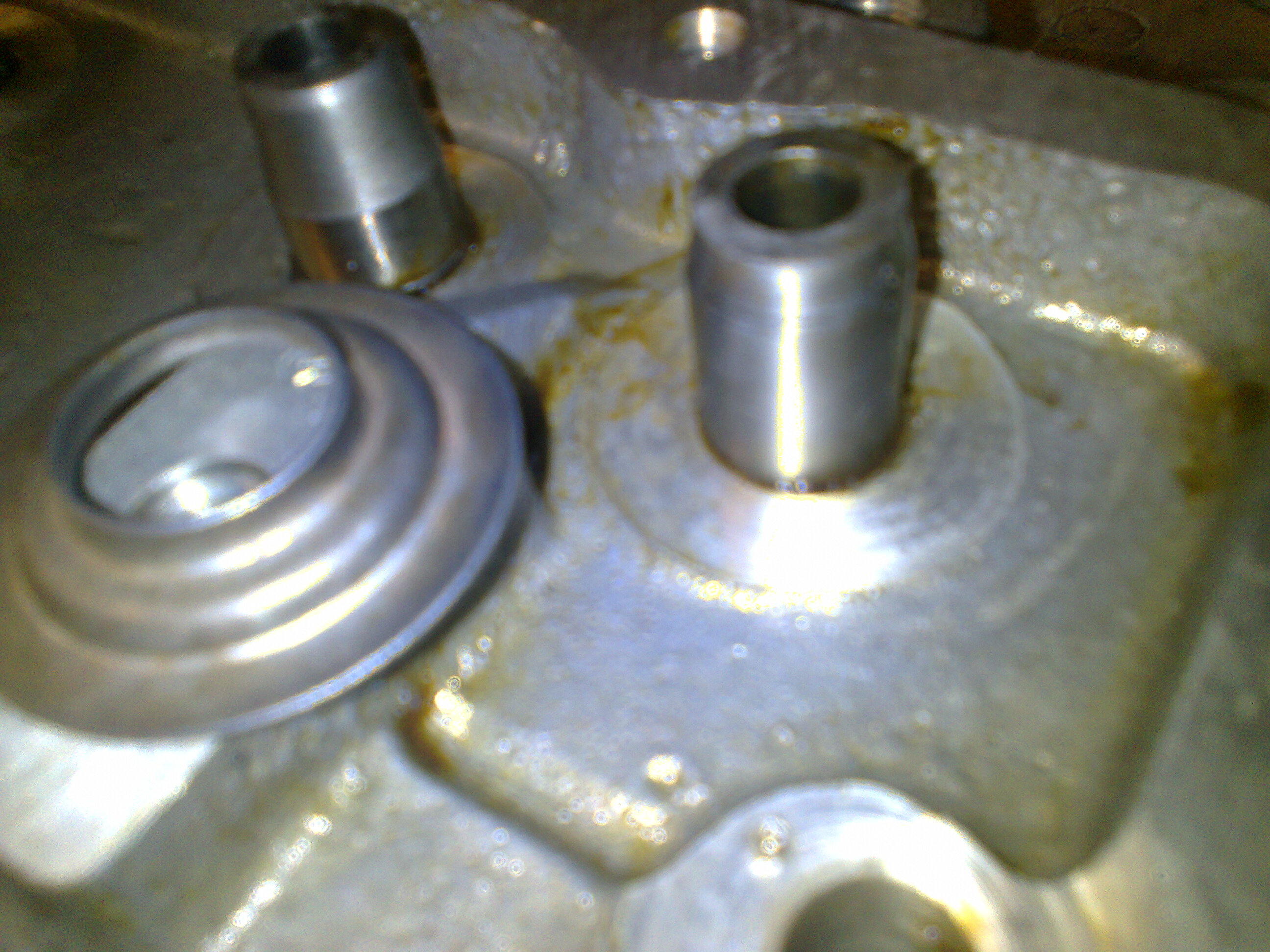

Первая, ето вырезы под нижние тарелки клапанов. Вобщем, те тарелки, которые я приобрёл в Питере - немного больше чем вырезы (углубления под них) на головке - ето видно на фотках. На родной голове пружины немного меньшего диаметра и там только одна пружина. Я же купил двойные пружины и соответственно они немного большего диаметра sad.gif Вот теперь или искать нужные пружины с тарелками или же пробовать фрезеровать посадочные места?!

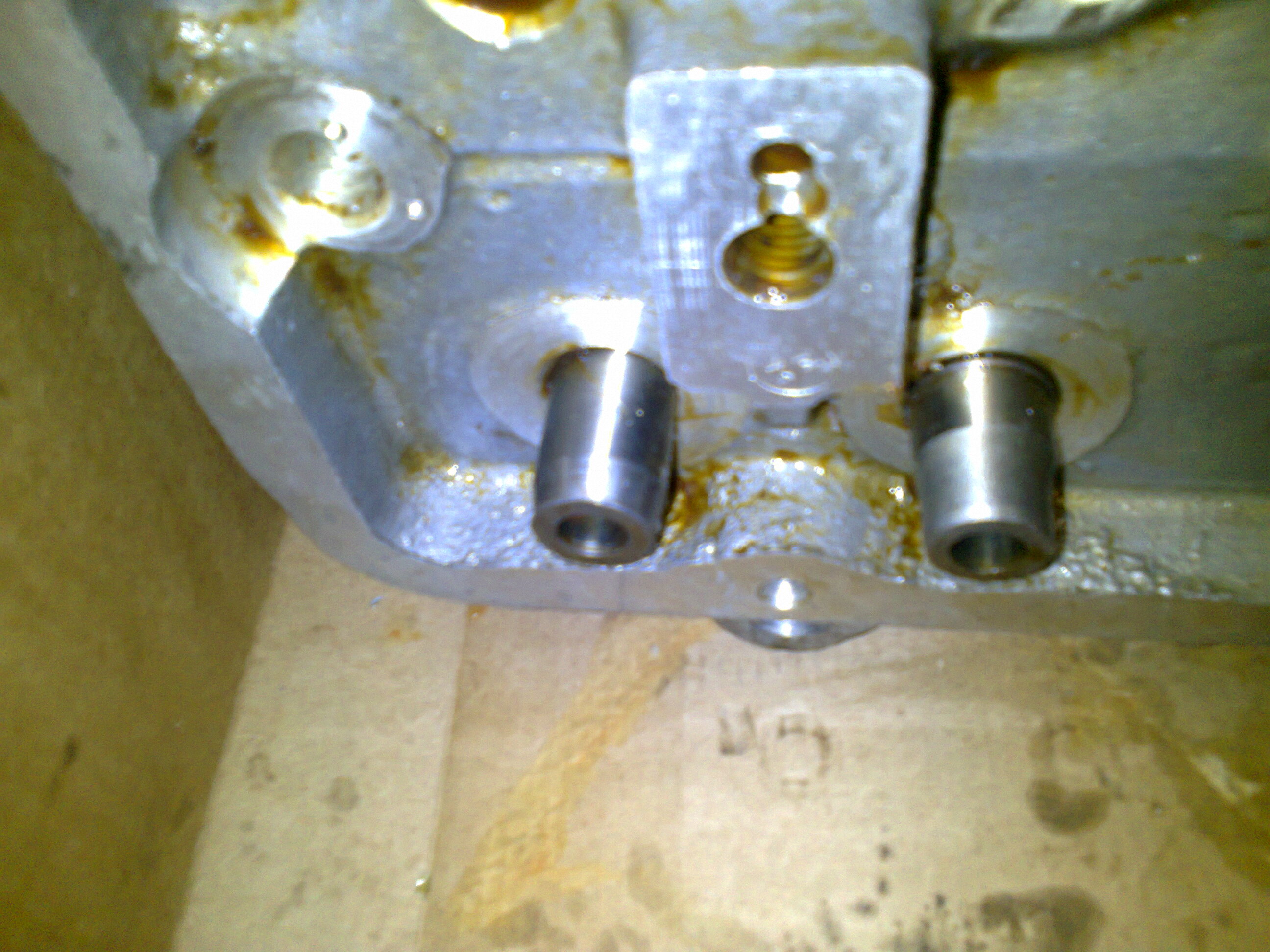

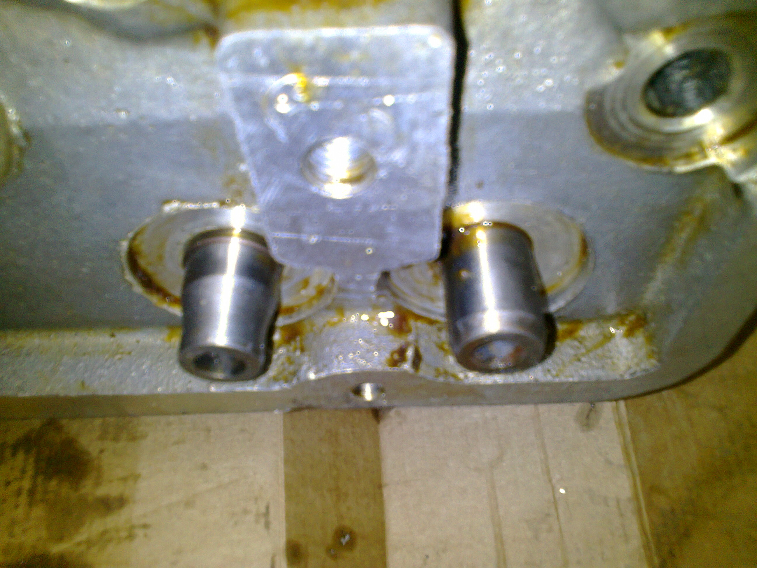

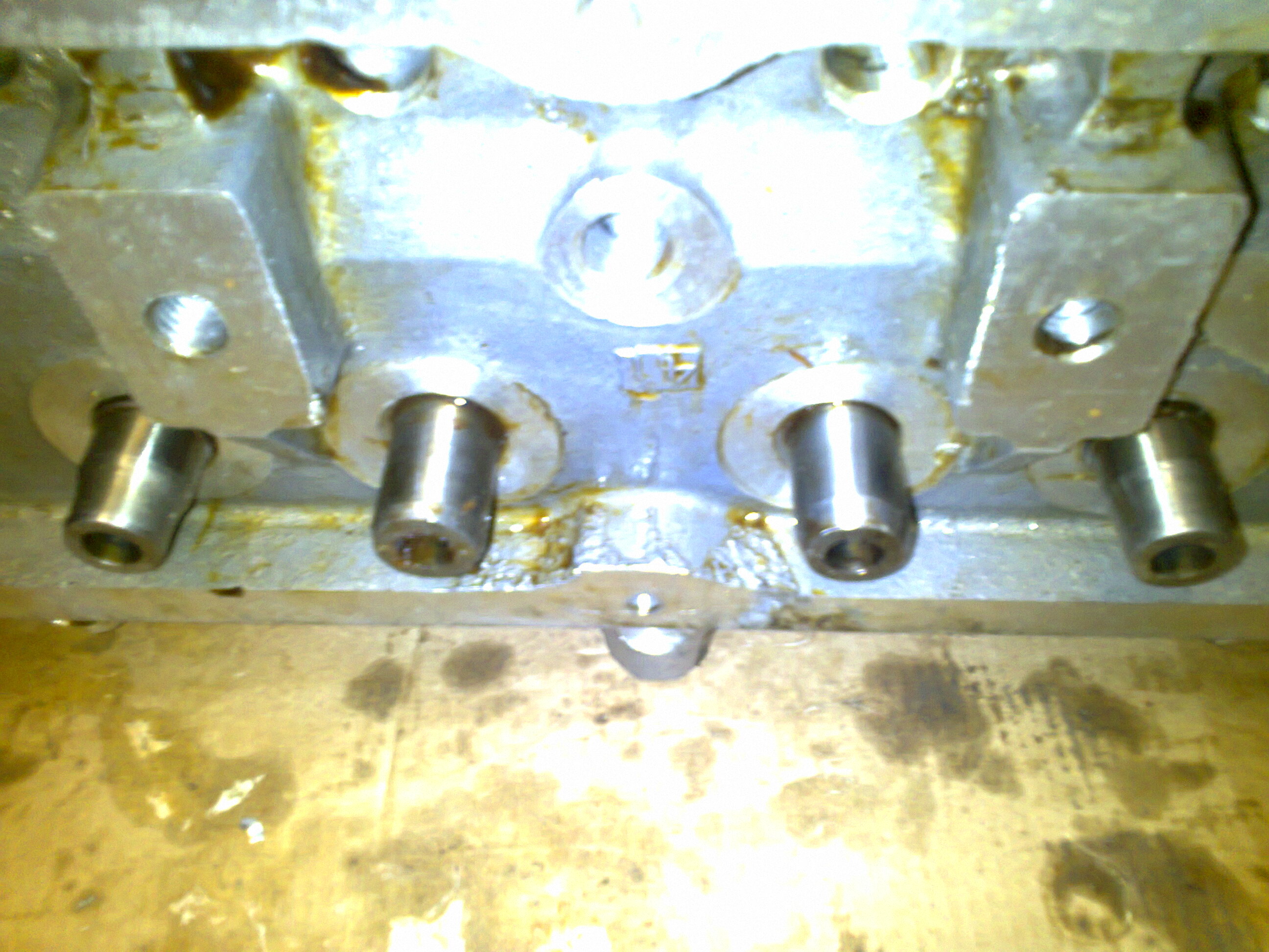

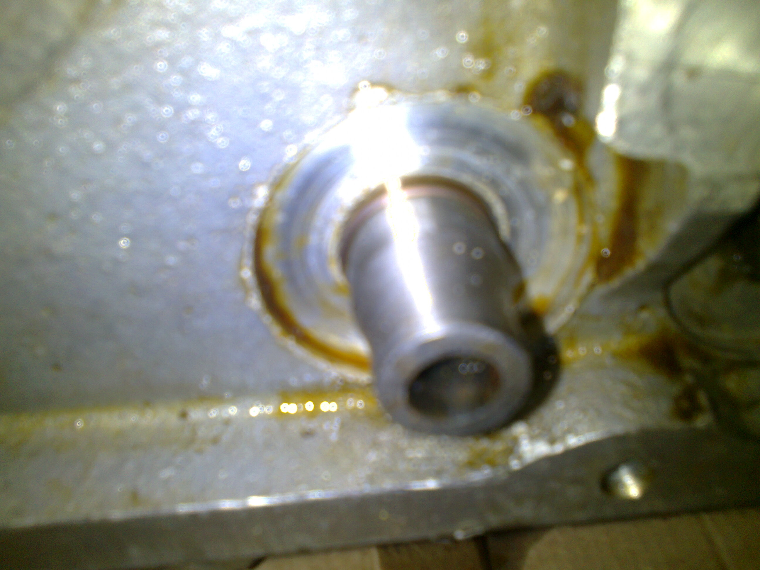

Вторая, ето скорее не проблема, а вопрос - направляющие выпускных клапанов проточены на концах. Я так понимаю, что ето проточка под маслосёмные колпачки? Если так, то какие подойдут? Может от иномарок кто ставил?
В остальном вроде всё нормально. Померил на всякий случай высоту головы - ровно 94мм.
