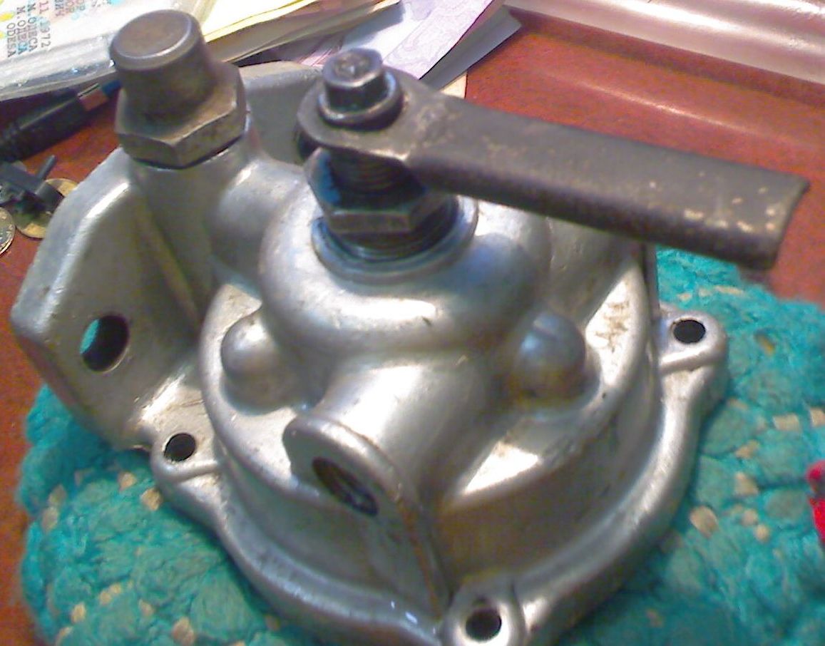

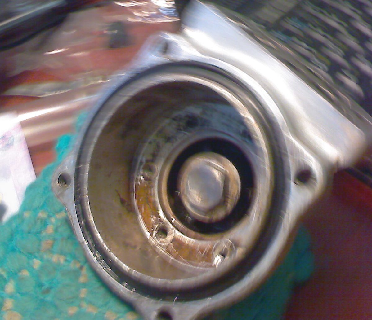

Веду работу над ФГО. Выкинул внутренности. Токарь выточил пробку и нарезал резьбу в отверстии, через которое проходит ось пластин. Спилил ось, чтобы укоротить её. Снаружи всё выглядит пока как в оригинале, вот как:
Но вот что меня волнует, это как заглушить одно из отверстий с резьбой по бокам фильтра. Второе останется под датчик. А в заднее вкручивается штуцер шланга подачи масла в ФТО. Не хотелось бы, чтобы там сопливило. Пока что вижу два варианта: менее надёжный — заделать холодной сваркой, и более надёжный, но непростой — аккуратно заварить изнутри. Правда, чтобы при этом корпус не повело.
Приходил ещё в голову и третий вариант: залить изнутри отверстие свинцом или оловом. Однако как там с адгезией к алюминию? Чтоб не отвалилось.
