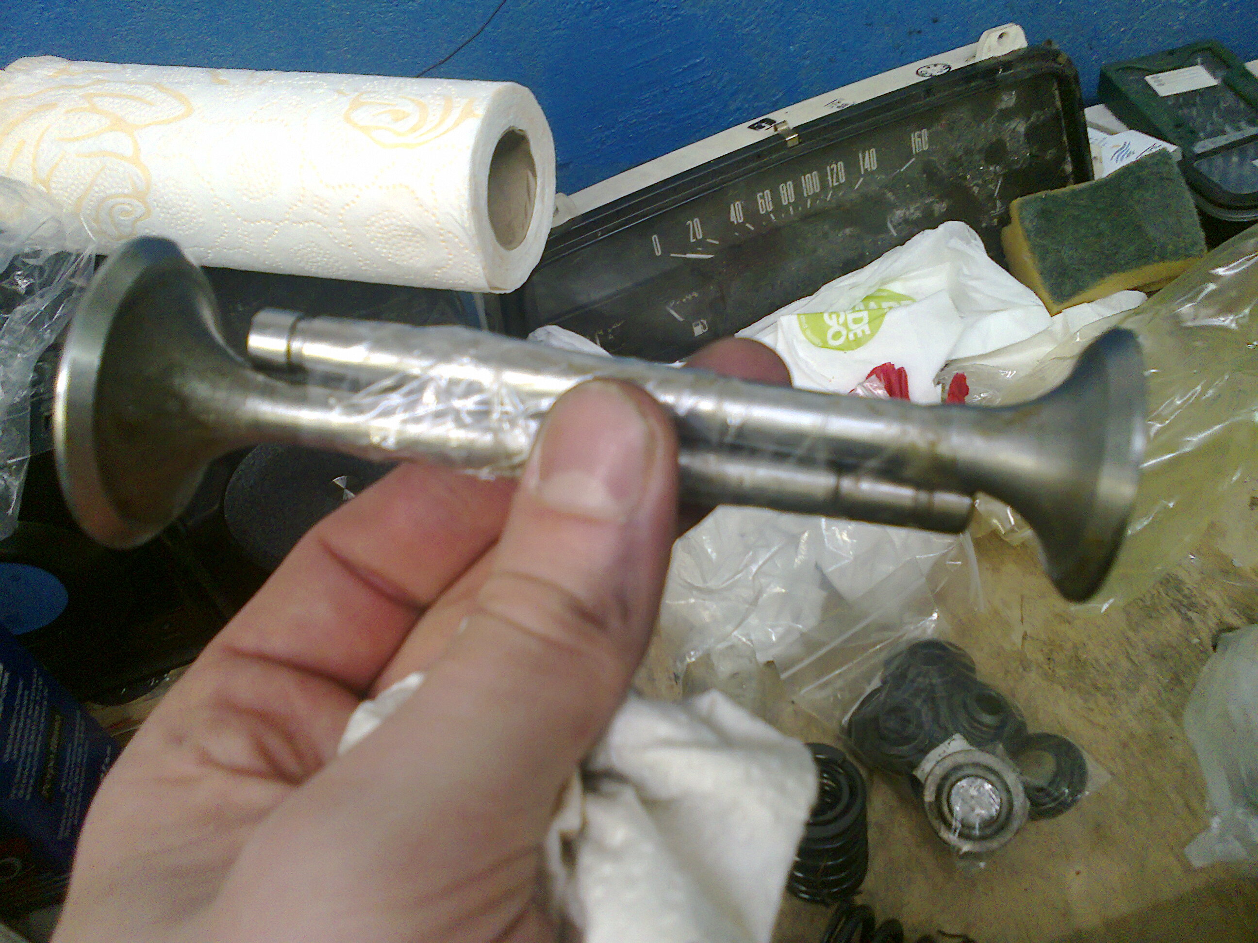

Тоже склоняюсь, что привет явно не с завода sad.gif Так-как ни одного обозначения или маркировки нет! sad.gif Одним словом, хрен понять что ето за штуковина sad.gif Надеюсь будет работать.

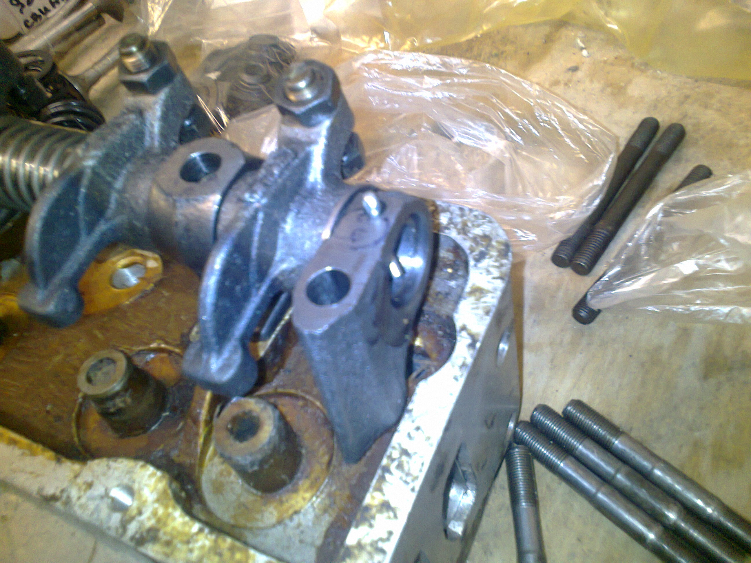

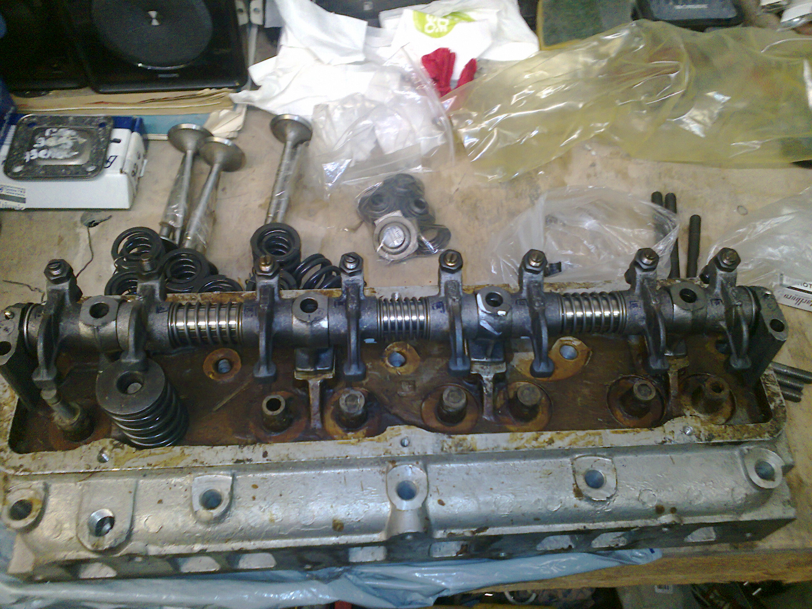

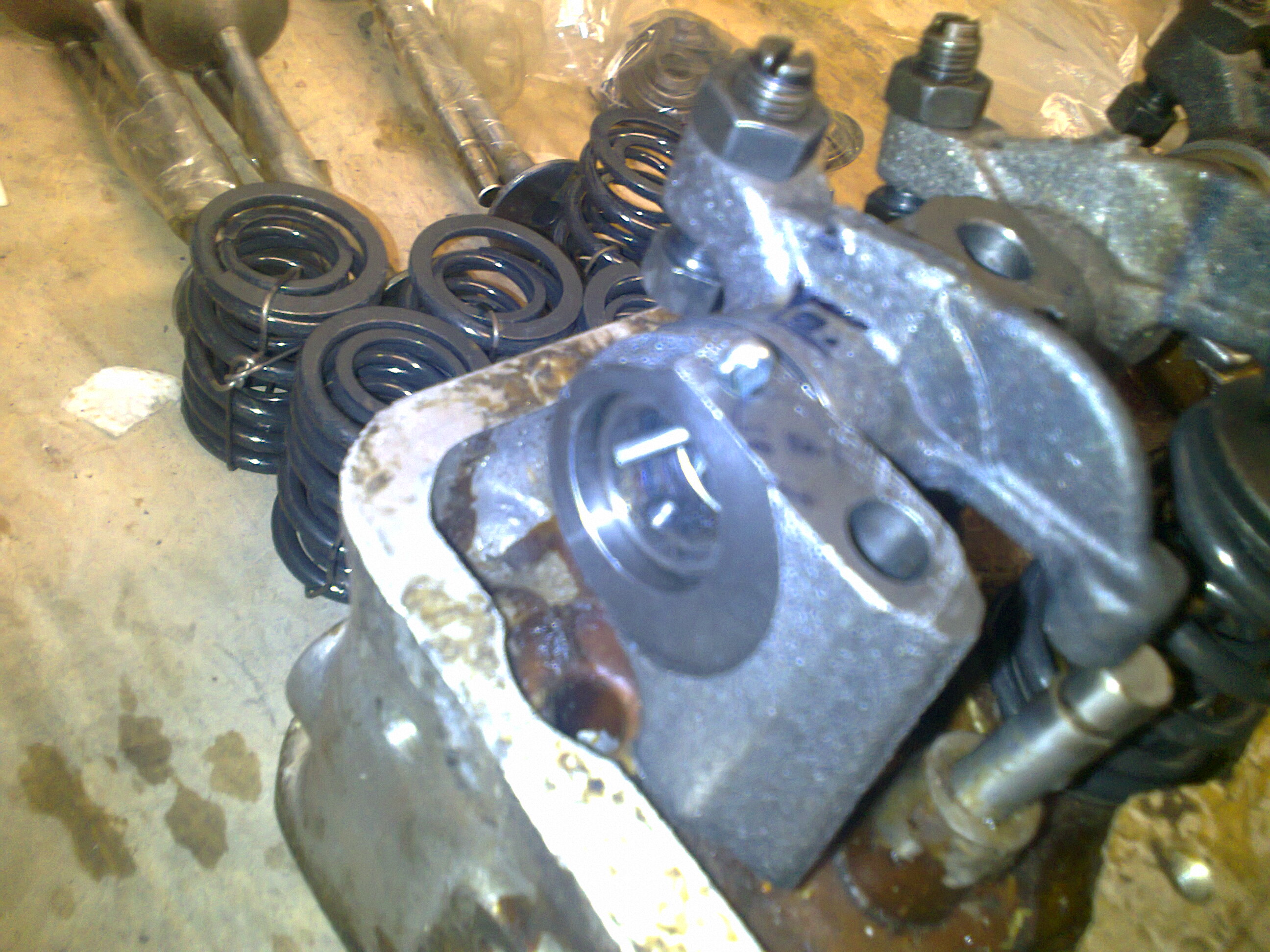

Также вопрос по оси каромысел - она немного не та. Проблема в том, что на ней присутствуют дополнительные стойки крепежа на обоих ее концах. В магазине все спецы в один голос сказали, что их надо просто снять и всё. Так-ли ето?!

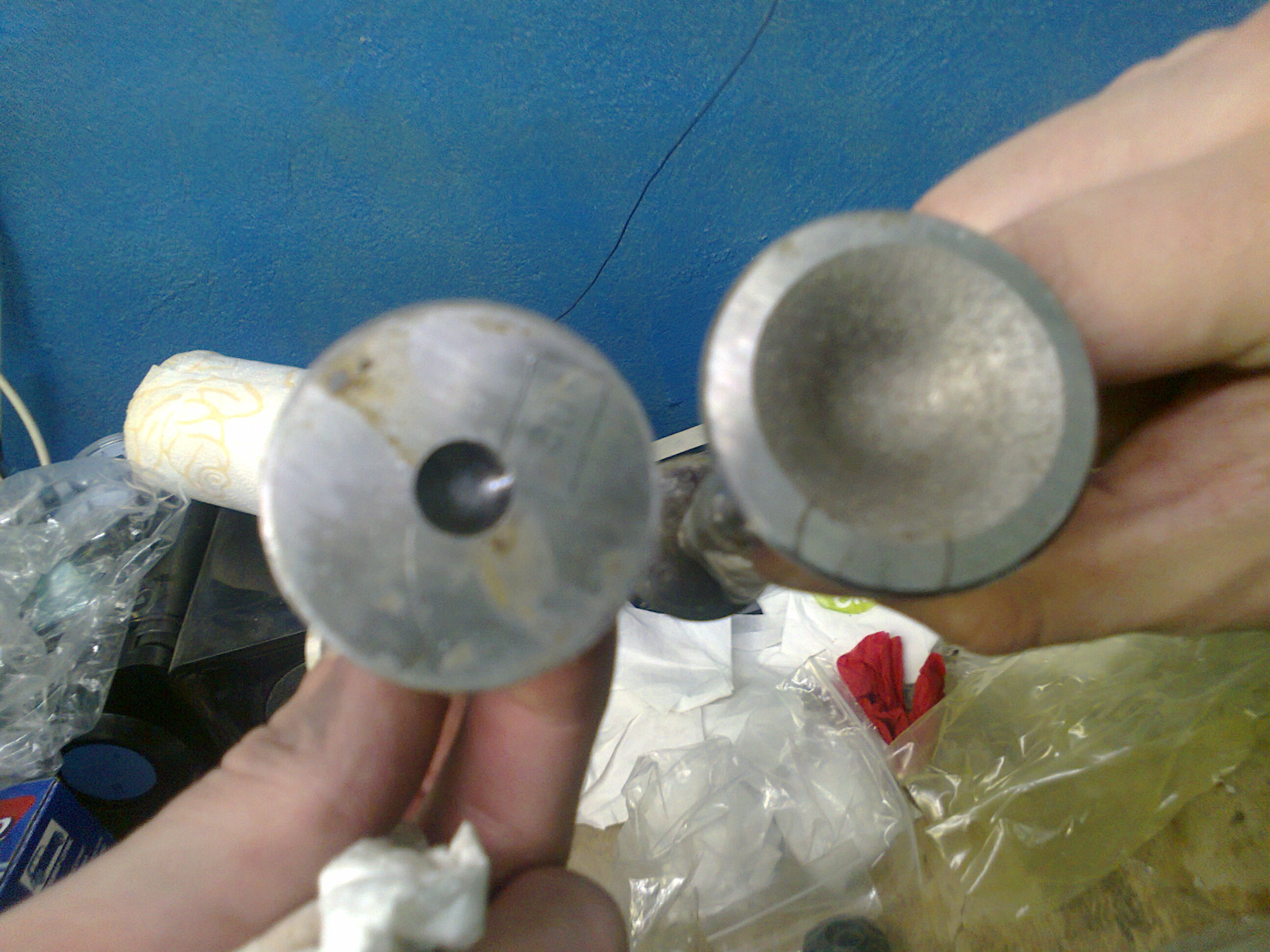

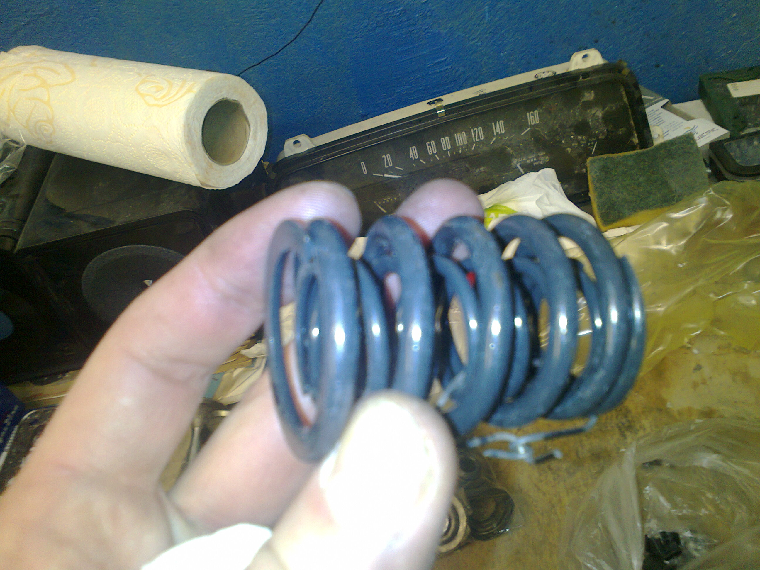

Клапана и пружины вроде вопросов не вызывают…хотя хрен его знает. В остальном вроде всё подходит.

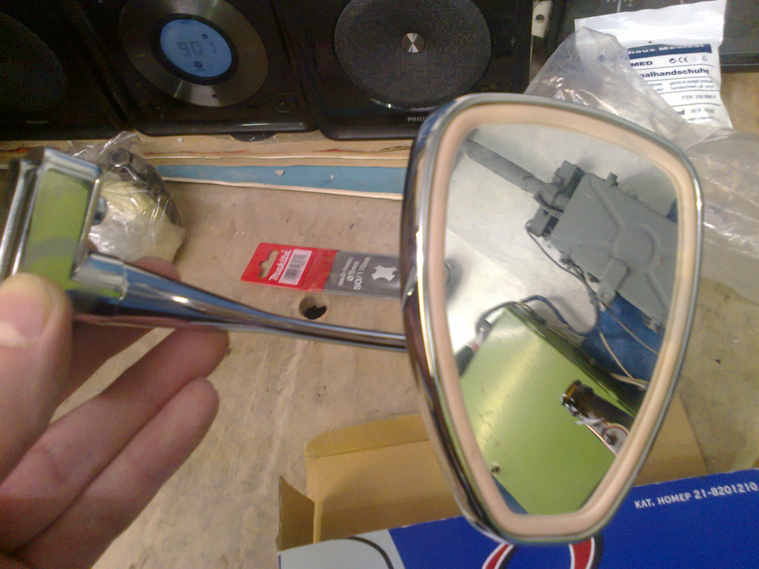

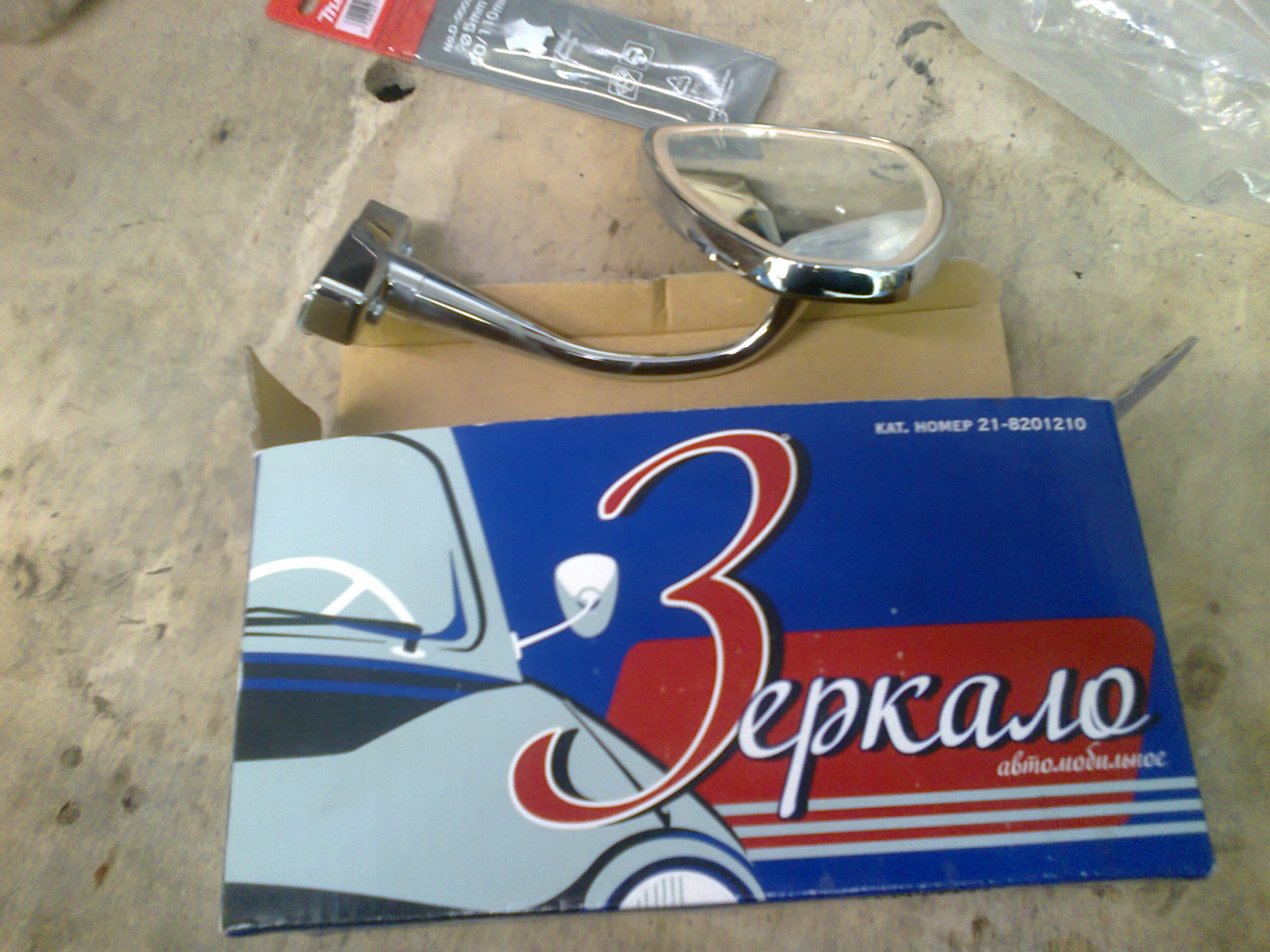

Также прикупил зеркало боковое, новодельное. Качество супер, цена 2800 рублей smile.gif

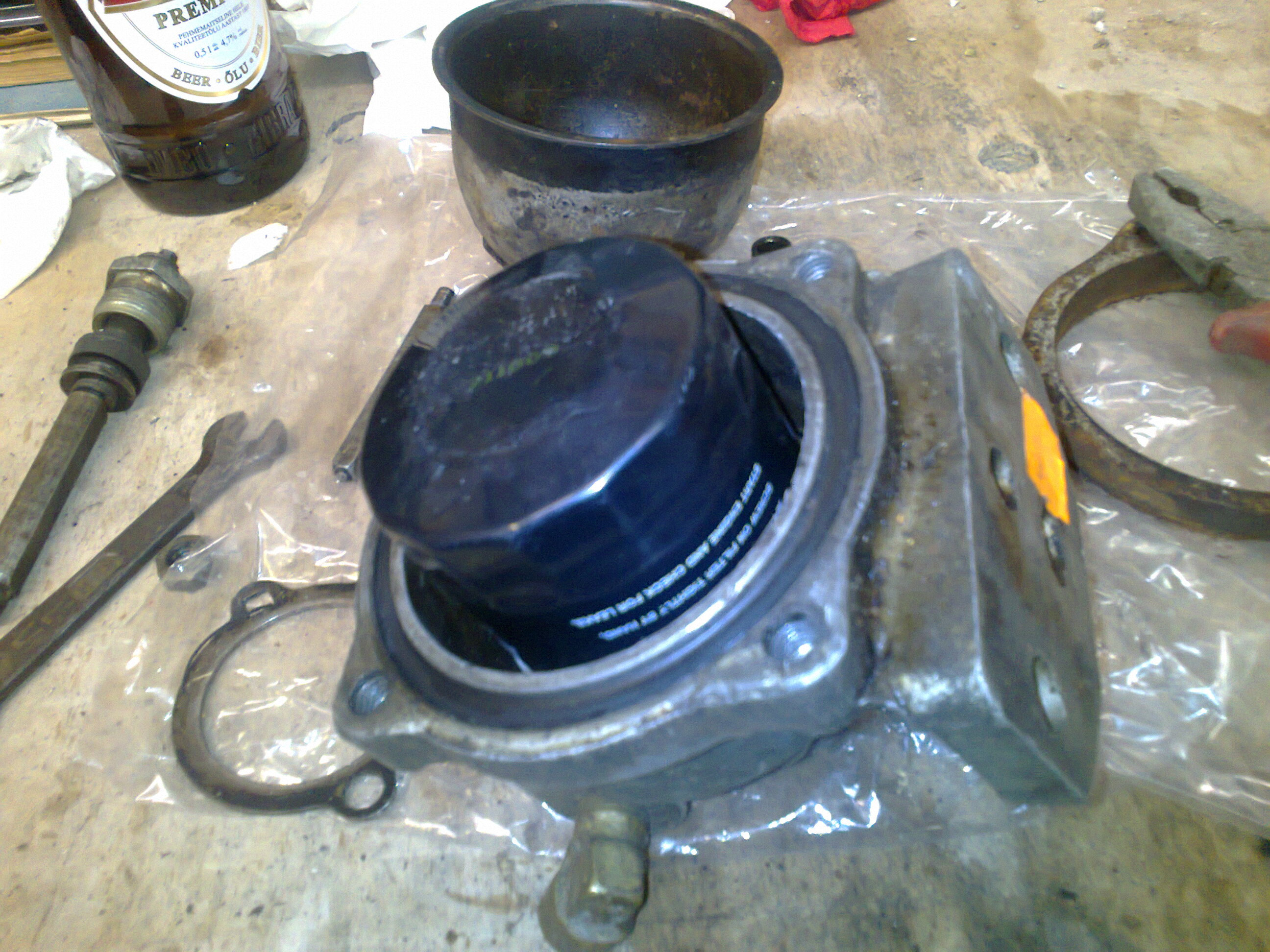

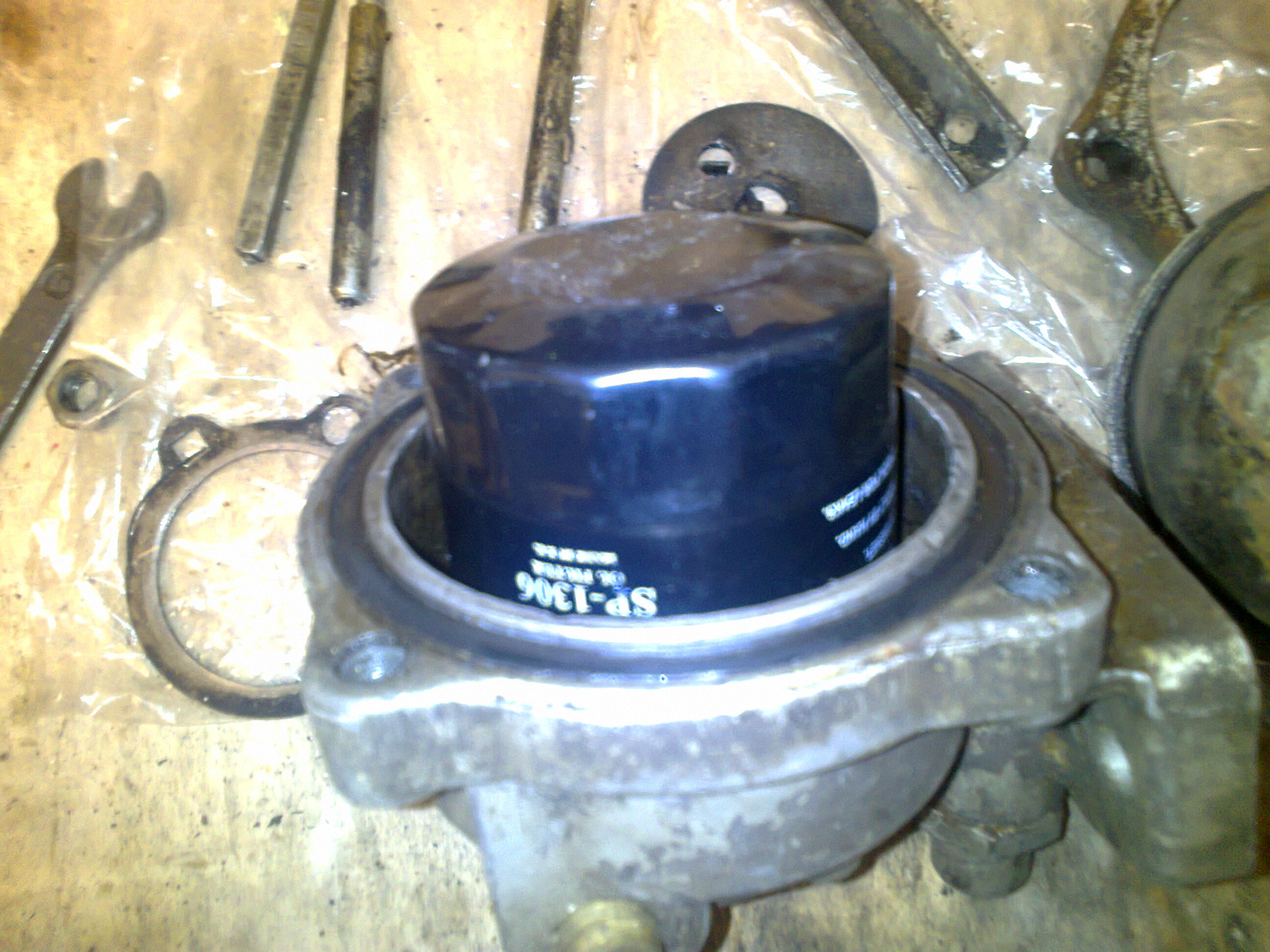

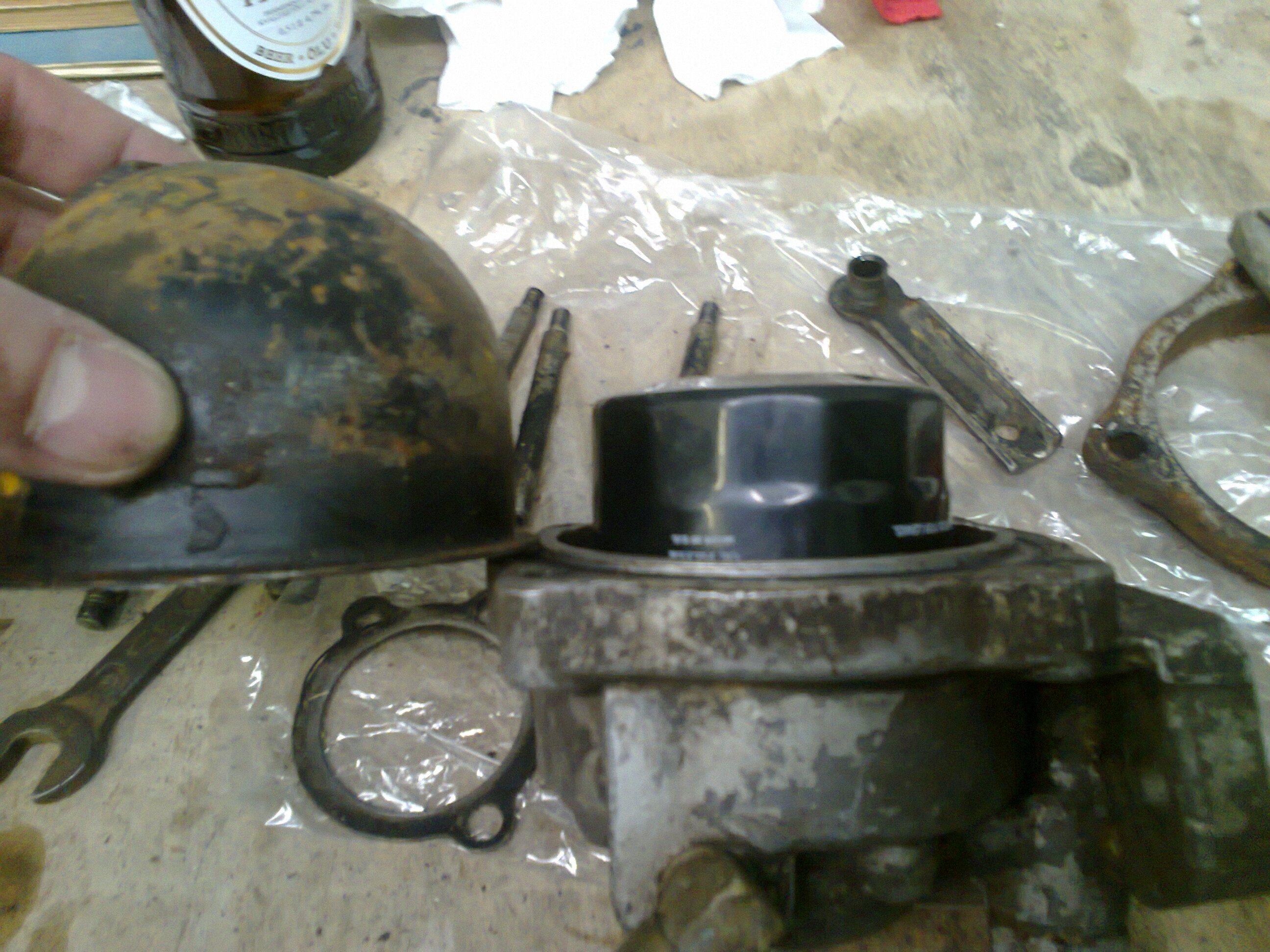

Вчера разобрал ФГО прикупленный в Питере, извлёк все потроха и примерил полнопроточный фильтр с переходником - всё супер, кроме одной моей промашки sad.gif Переходник я сделал из железа, а корпус ФГО - алюминь или типо того. Я расчитывал его вварить в корпус, а вот теперь запара - надо точить новый из алюминия или же точить другой железный и крепить его тремя болтами внутри корпуса. Вобщем не совсем срослось sad.gif

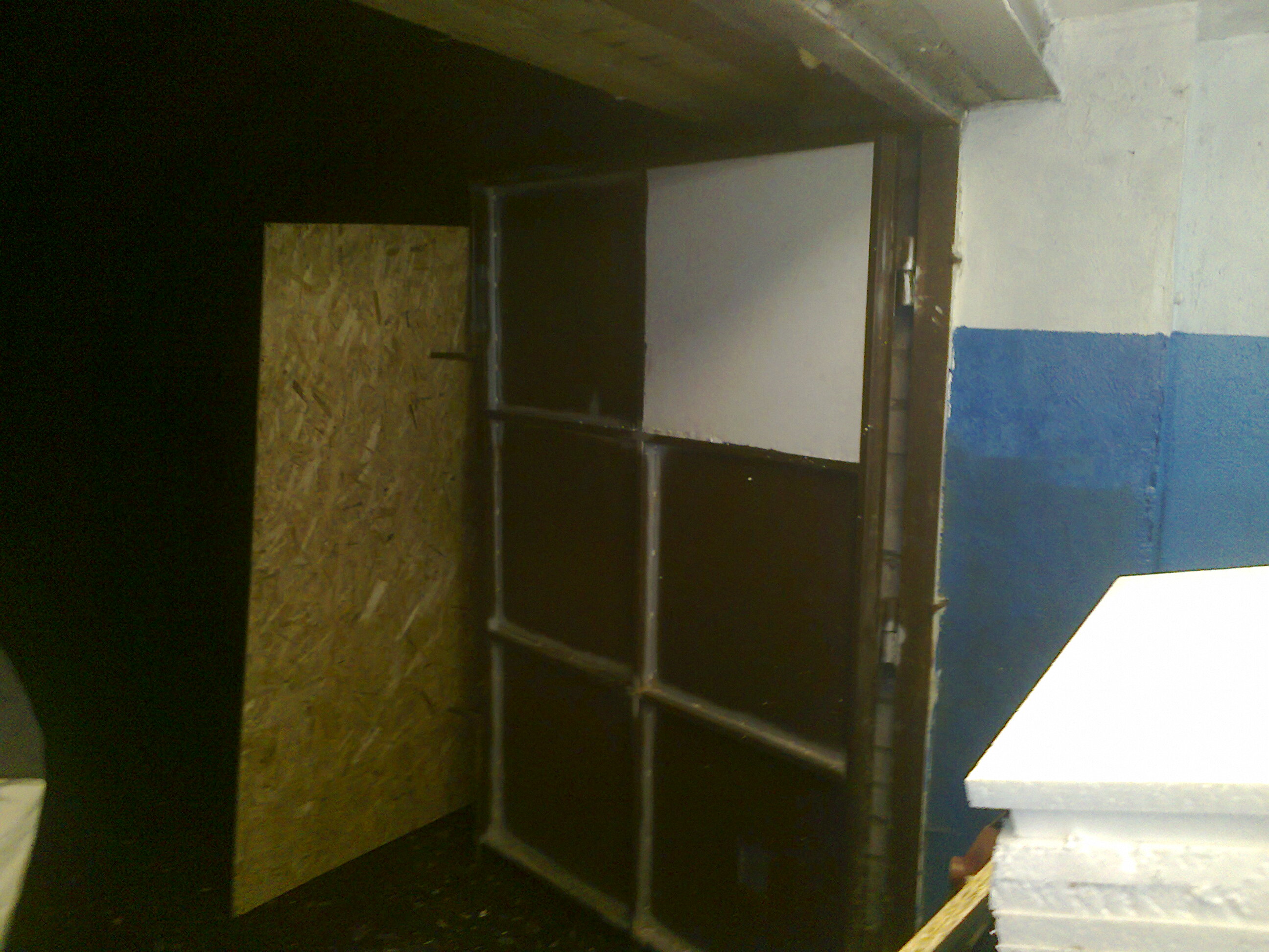

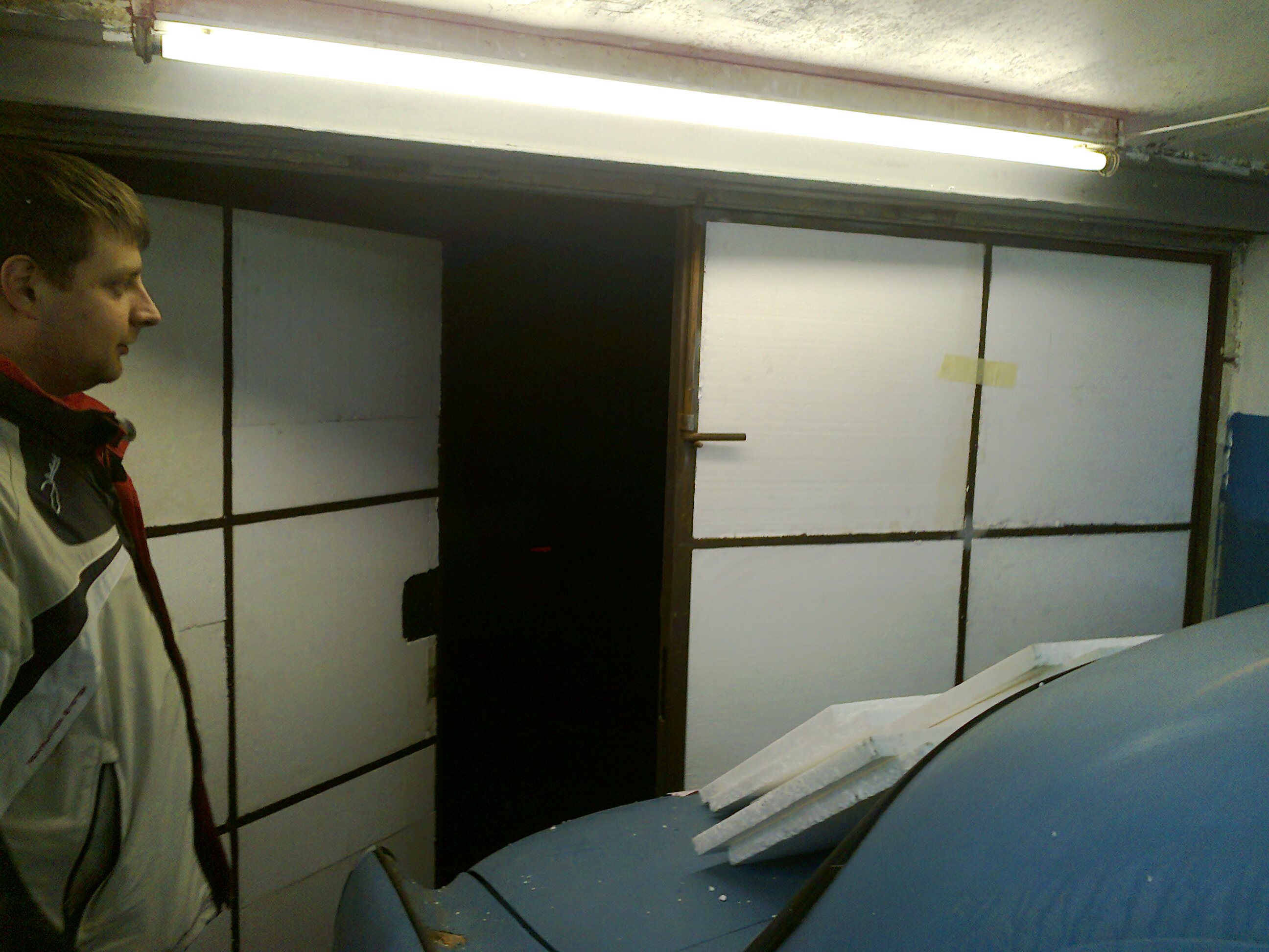

Сегодня занялся гаражными воротами - утеплил их пенопластом и почти зашил их поверху фанерой ОСБ, только вот шурупы не те купил и пришлось отложить на завтра.
