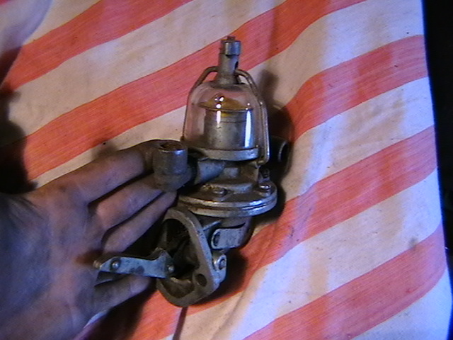

Вроде даже Штирлиц писал, что 21 и 24 бензонасосы невзаимозаменяемы.
Но я вот когда-то купил на УАЗ с родным двиглом 24 бензонасос. И поставил его туда. (Ничего не гнул, я даже не знал про это).
И все работало. А недавно перекинул с 417 бензонасос на двиг от М21 - вообще не качает. Правда он и при жизни не очень то качал. С другой сторонв туда нормально подошел снятый с предыдущего УАЗа бензонасос, (тот который когдато был заменен на 24й)
Кто-то в курсе этой тонкости?

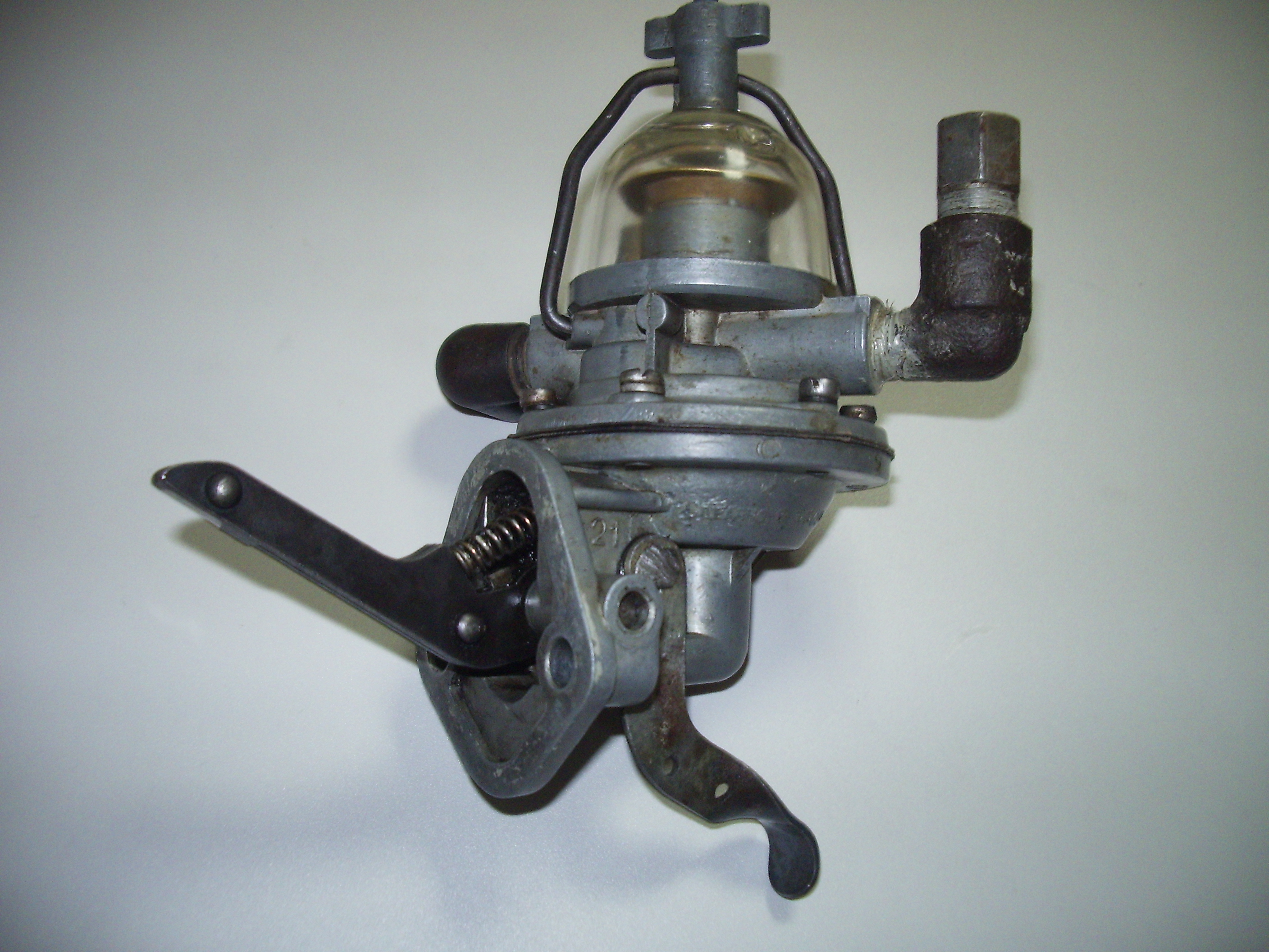

Б-21 ставился на УАЗ-буханки и ранние 469, низ на нем один в один, как у А-4, а верх цельнометаллический. Видимо, у меня низ от Б-21, а верх от… И тут опять загвоздка, которую видно на фото.
Обратите внимание на верхние крышки и их крепления! На всех трех снимках отверстия для держателя стеклянного колпачка в разных местах. На снимке с маркировкой 21 - мой вариант, на двух других варианты, найденные в инете. Какие на каких автомобилях ставились? Кто знает?

Stirlitz   Фотографию насоса в студию.   2007.02.22 0:23
ADK-XXI С-Пб   При минус 20 фотосессию устраивать не хочется. Нав...   2007.02.22 0:29
Шурик   У меня совсем другой. Буду возле машины - сфоткаю.   2007.02.22 14:22

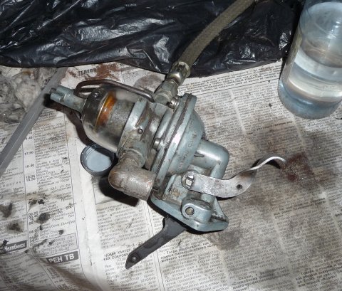

Стас   Ребята, купил себе бензонасос такой вот: Бензонасо...   2010.05.23 14:43
oldbmw   21 имеет более кривую лапку. Ставил 24й - Б9В. Лап...   2010.05.23 19:05
Стас   О, спасибо!!! Да я вот так и понял, чт...   2010.05.23 21:12
oldbmw   Да. На УАЗе с мет. крышкой . Остальное такое же ,т...   2010.05.24 7:56

Доктор   Вчера снял бензонасос для переборки и чистки. И вд...   2011.12.11 11:15
Алексей   Исконно на двигателях Волги (3я серия) ставили нас...   2011.12.11 12:24
Доктор   Б-21 ставился на УАЗ-буханки и ранние 469, низ на ...   2011.12.11 14:40
Алексей   На тройке использовался насос у которого отверстия...   2011.12.11 17:34
