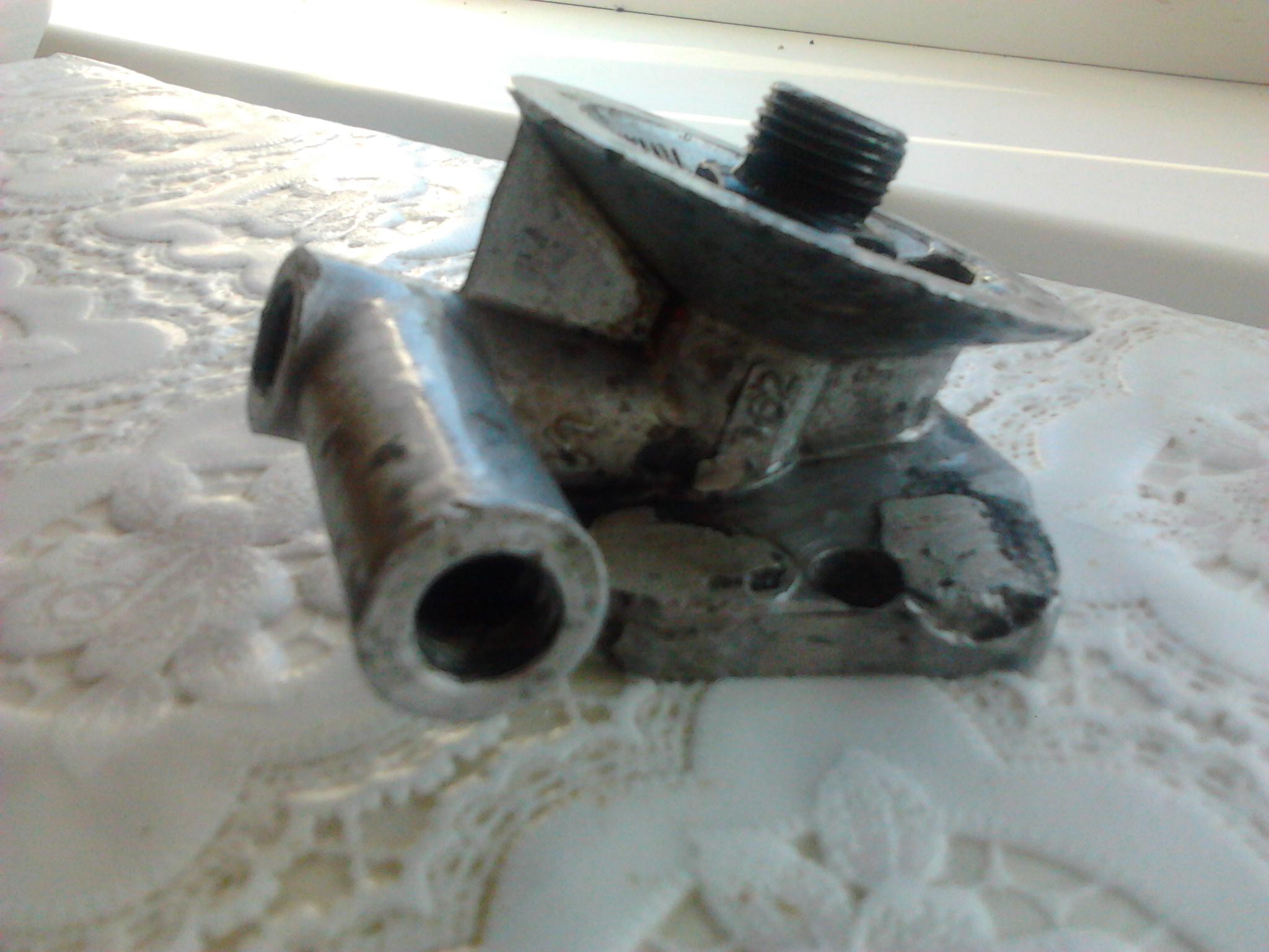

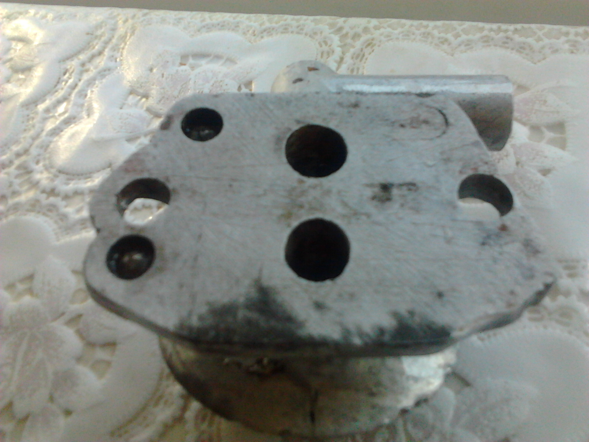

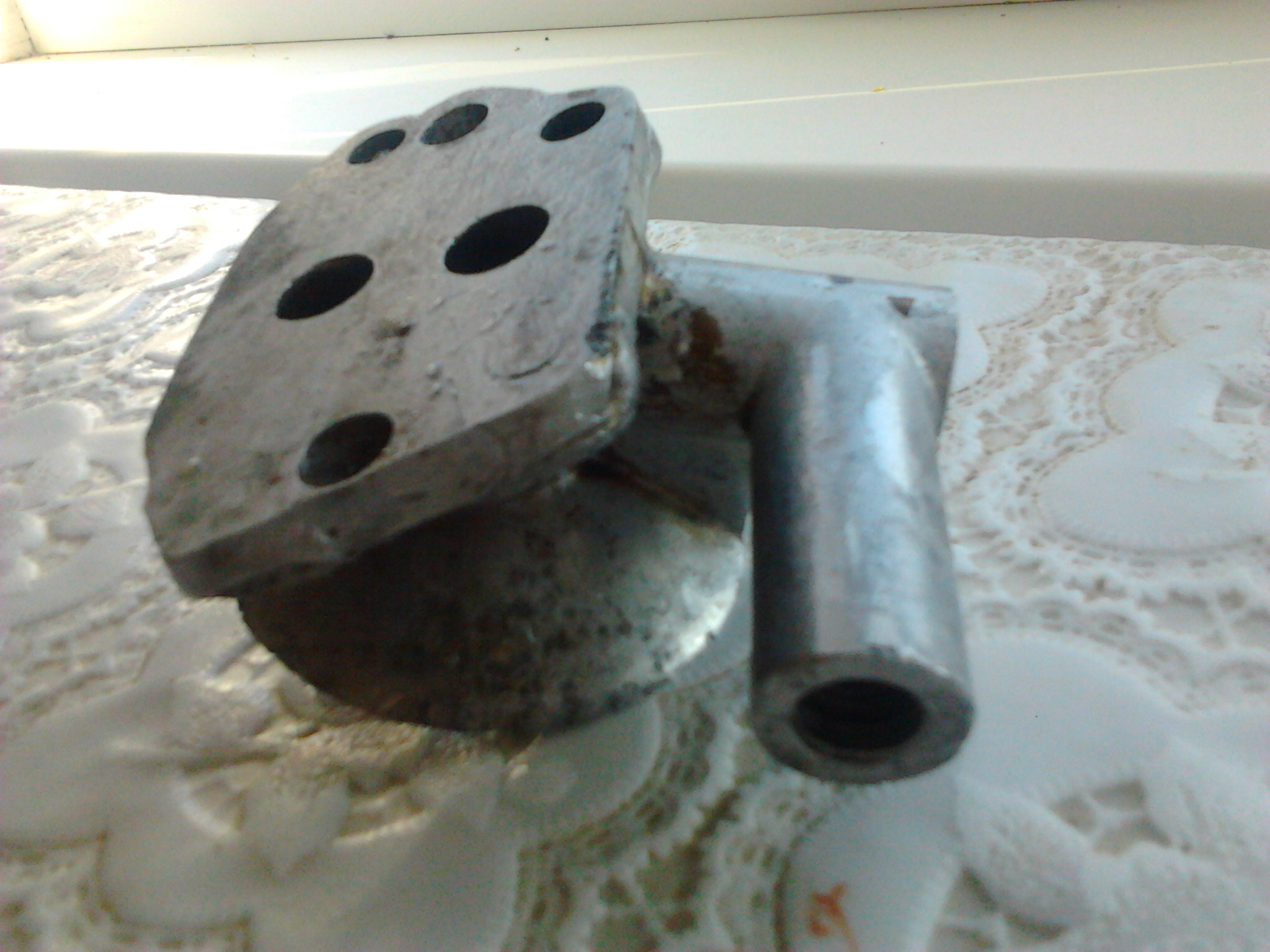

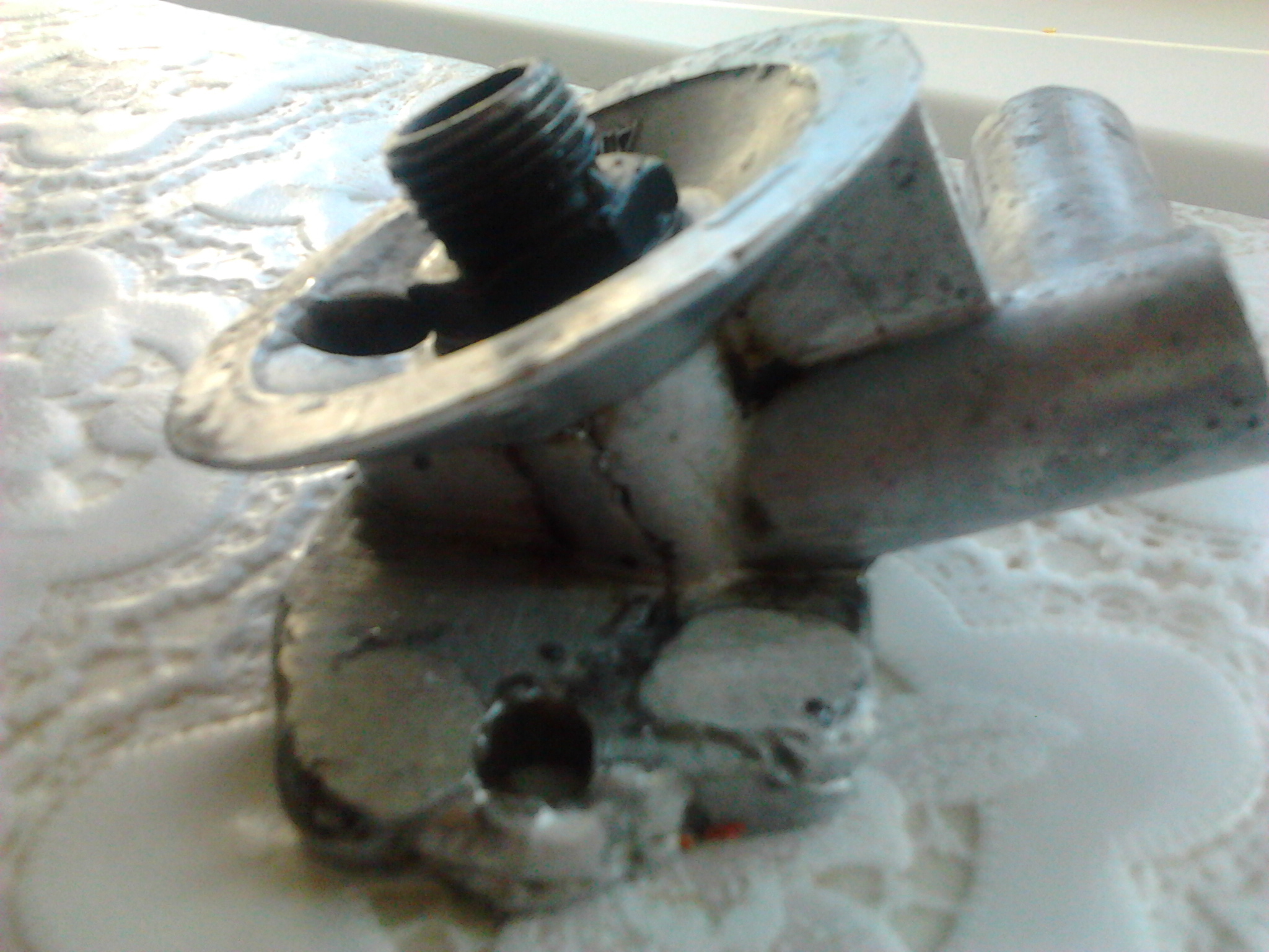

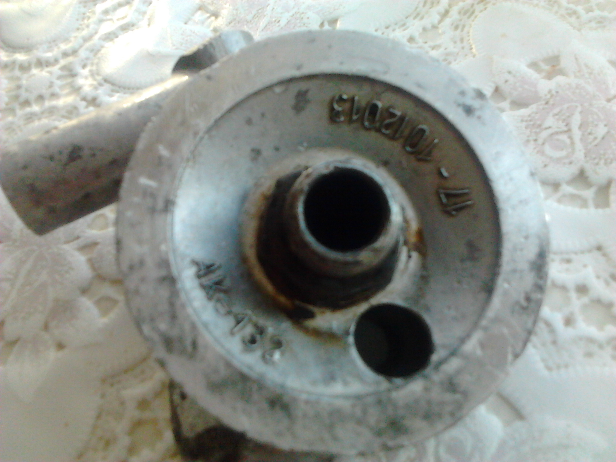

От Badika мне достался вот такой переходник (явно промышленного производства)но не для Волги,так как штатно было четыре ответсвия для прикрепления его к блоку цилиндров.Умельцы заварили аргоном эти ответсвия и просверлили два под Волговский блок.В переходнике имеется два отверствия для датчиков.Спокойно можно установить как электрический, так и механический датчик давления масла. Прикреплённое изображениеПрикреплённое изображениеПрикреплённое изображениеПрикреплённое изображениеПрикреплённое изображение
