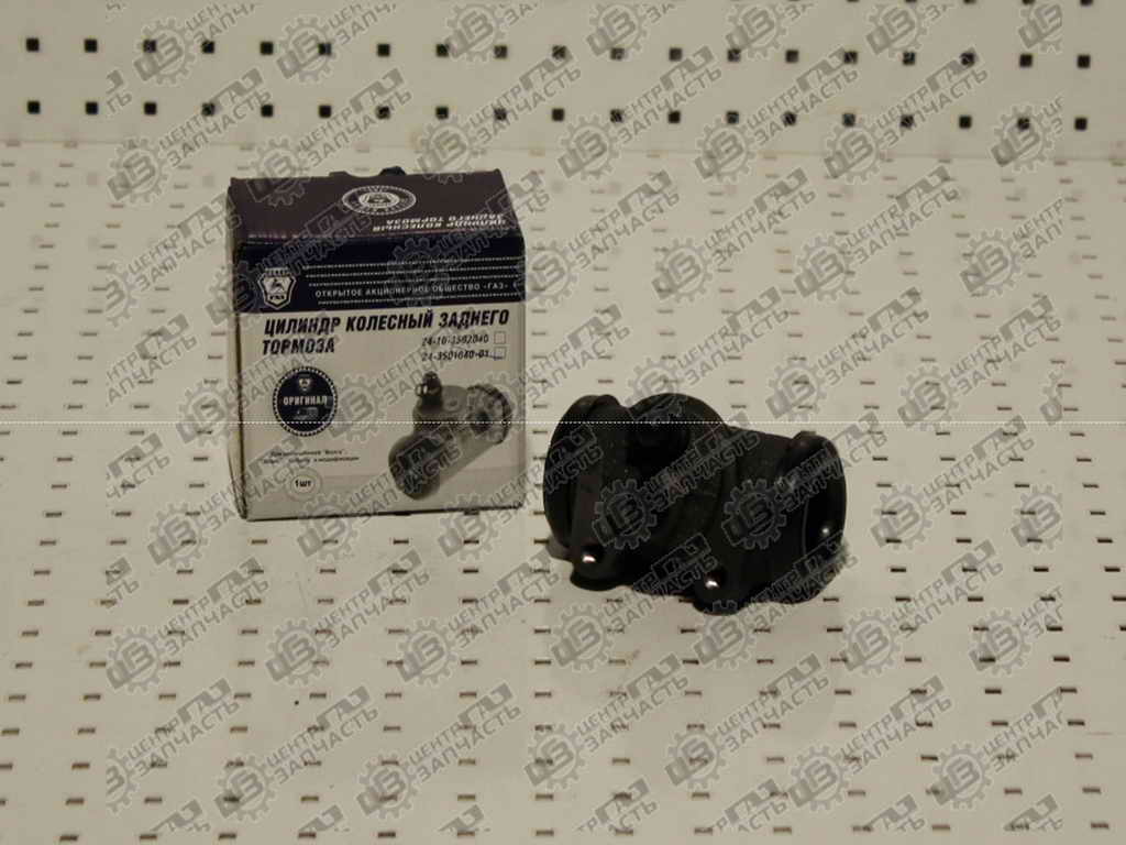

Короче, как я понимаю, чтоб "с самоподводом" задние цилиндры получить - надо ГАЗовские, тоже брать :
Прикреплённое изображение http://detali.zp.ua/shop/gaz-cars/12/12f_51610.html (порядка 92 грн/шт)
кат.ном: 24-3501040-01 - и зарание озаботиться о переходнике штуцера с диаметра ф10мм/ф12мм
(а не брать вот те, что выше, "от УАЗа", которые, хоть и подешевле, но БЕЗ самоподвода…)

Shtabs   Да они-то для УАЗа, только вот насколько мне помн...   2011.11.21 20:47
DoctorLivesey   Да они-то для УАЗа, только вот насколько мне помн...   2011.11.21 20:55
