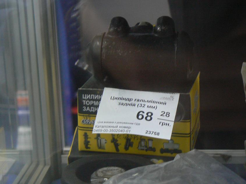

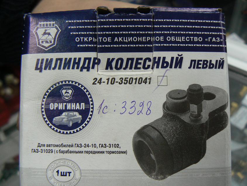

Посетил сегодня магазин "Детали машин ГАЗ", на Оболони, на ул.Зои Гайдай…
Приехал с "образцами"…
Нашел сходу, все, что нужно для переборки/замены тормозных цилиндров ГАЗ-21! biggrin.gif appl0000.gif
Прикреплённое изображение - ф Штуцера = 12 мм, ф Поршня = 32 мм, цена =100 (или 102) грн;
Прикреплённое изображение - ф Штуцера = 12 мм, ф Поршня = 32 мм, цена =68 грн (сказали, для УАЗа)

DoctorLivesey   Посетил сегодня магазин "Детали машин ГАЗ...   2011.11.21 18:13
Shtabs   Да они-то для УАЗа, только вот насколько мне помн...   2011.11.21 20:47
DoctorLivesey   Да они-то для УАЗа, только вот насколько мне помн...   2011.11.21 20:55
