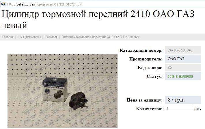

1) http://detali.zp.ua/shop/gaz-cars/12/12f_51672.html
24-10-3501041 - Цилиндр тормозной передний 2410 ОАО ГАЗ левый

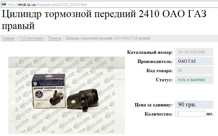

2) http://detali.zp.ua/shop/gaz-cars/12/12f_51678.html
24-10-3501040 - Цилиндр тормозной передний 2410 ОАО ГАЗ правый

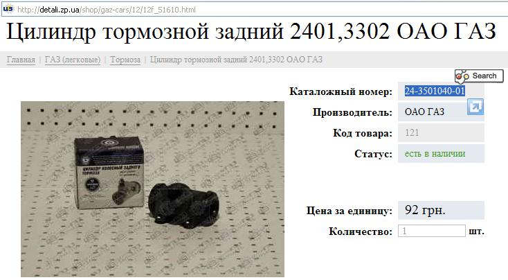

3) http://detali.zp.ua/shop/gaz-cars/12/12f_51610.html
24-3501040-01 - Цилиндр тормозной задний 2401,3302 ОАО ГАЗ
каждого по 2 штуки.
