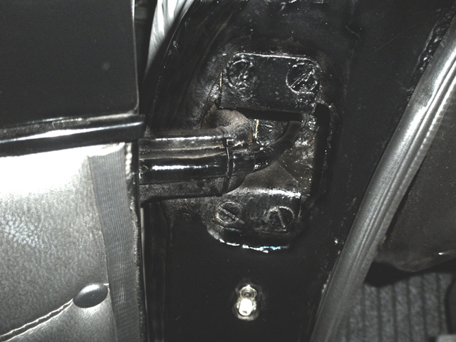

Прошу прощения за не качественное фото, но смысл думаю понятен
Цитата(Shtabs @ 2011.11.08 21:23) *
а Романсон ежели и сказал, то не факт, что у него есть хорошо.
Виктор Альбертович, Вы меня раскусили - все есть очень не хорошо, меняю провода раз в неделю, а рассказываю обратное для того, чтоб еще кто-то помучался gigi0000.gif .

Romanson   Еще раз и последний объяняю, что переходы есть оч...   2011.11.08 9:54
Shtabs   Ну посмотреть не мешает.   2011.11.08 10:56
Romanson   На выходных сделаю.   2011.11.08 11:11
Stufford   Ничего не имел, но видно именно так. :( Еще раз и...   2011.11.08 18:46
Shtabs   Ну дык никто ж и не против - зафотай и покажи, а ...   2011.11.08 21:23
Romanson   Прошу прощения за не качественное фото, но смысл д...   2011.11.12 20:44
Terberg   У меня так-же сделано, только провода по нижней пе...   2011.11.12 21:48
Andron34   У меня так-же, но в в нише провод имеет 2 спиральн...   2011.11.13 22:25
Shtabs   Да и у меня так же - по низу. Некрасиво - думал б...   2011.11.14 8:35
