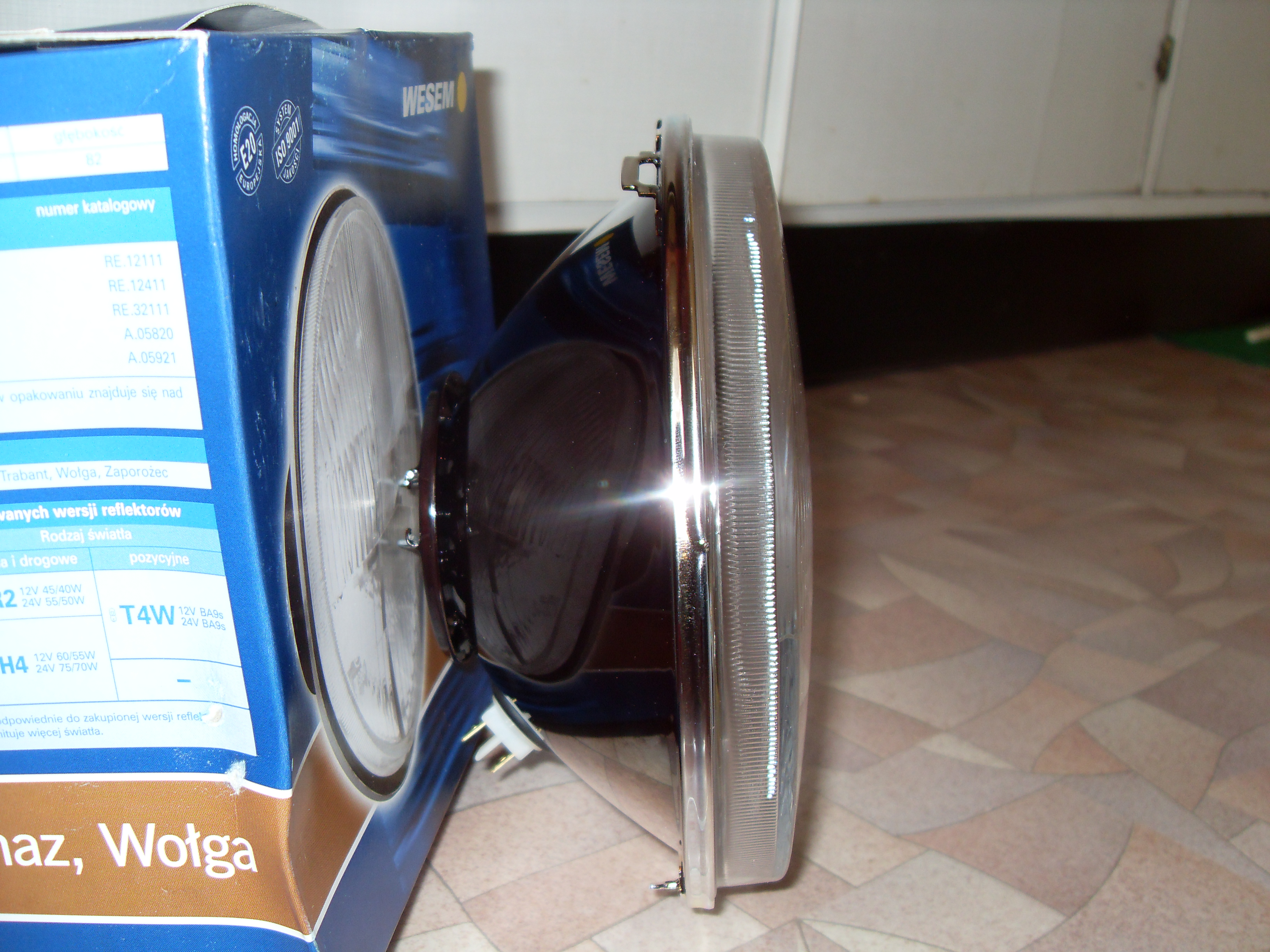

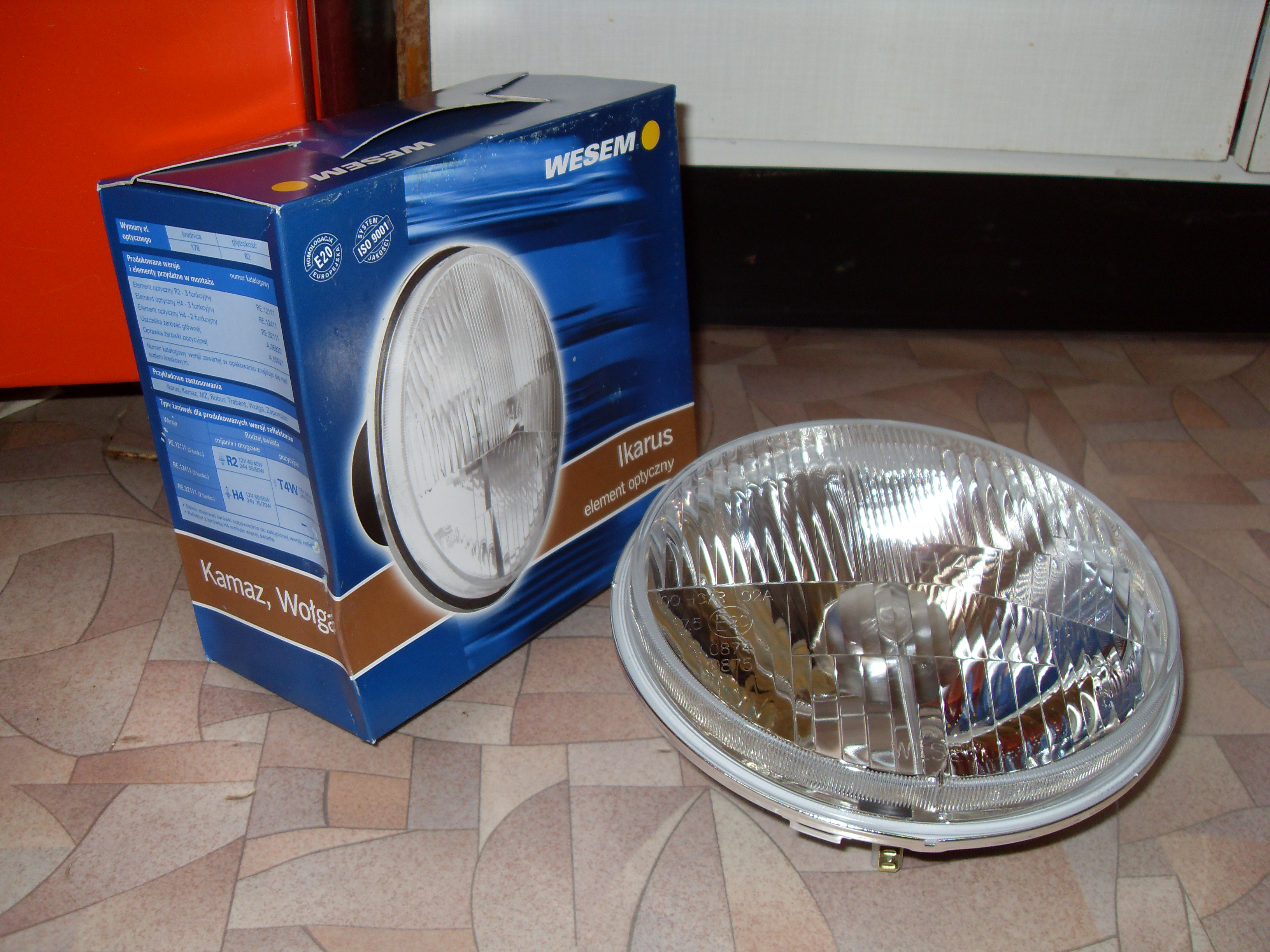

Stirlitz   Итак, свершилось!! У меня наконец-то (см. ...   2008.09.18 0:03

kostya   На той неделе купил себе 4 фары Весем-Икарус, две ...   2011.02.18 23:44
Shellenberg   Присоединяюсь к армии Wessemоводов. Стояли и на 21...   2011.02.19 8:14
Stirlitz   Собственно, по тем фарам, что мы регулировали с Ше...   2011.02.19 9:57
