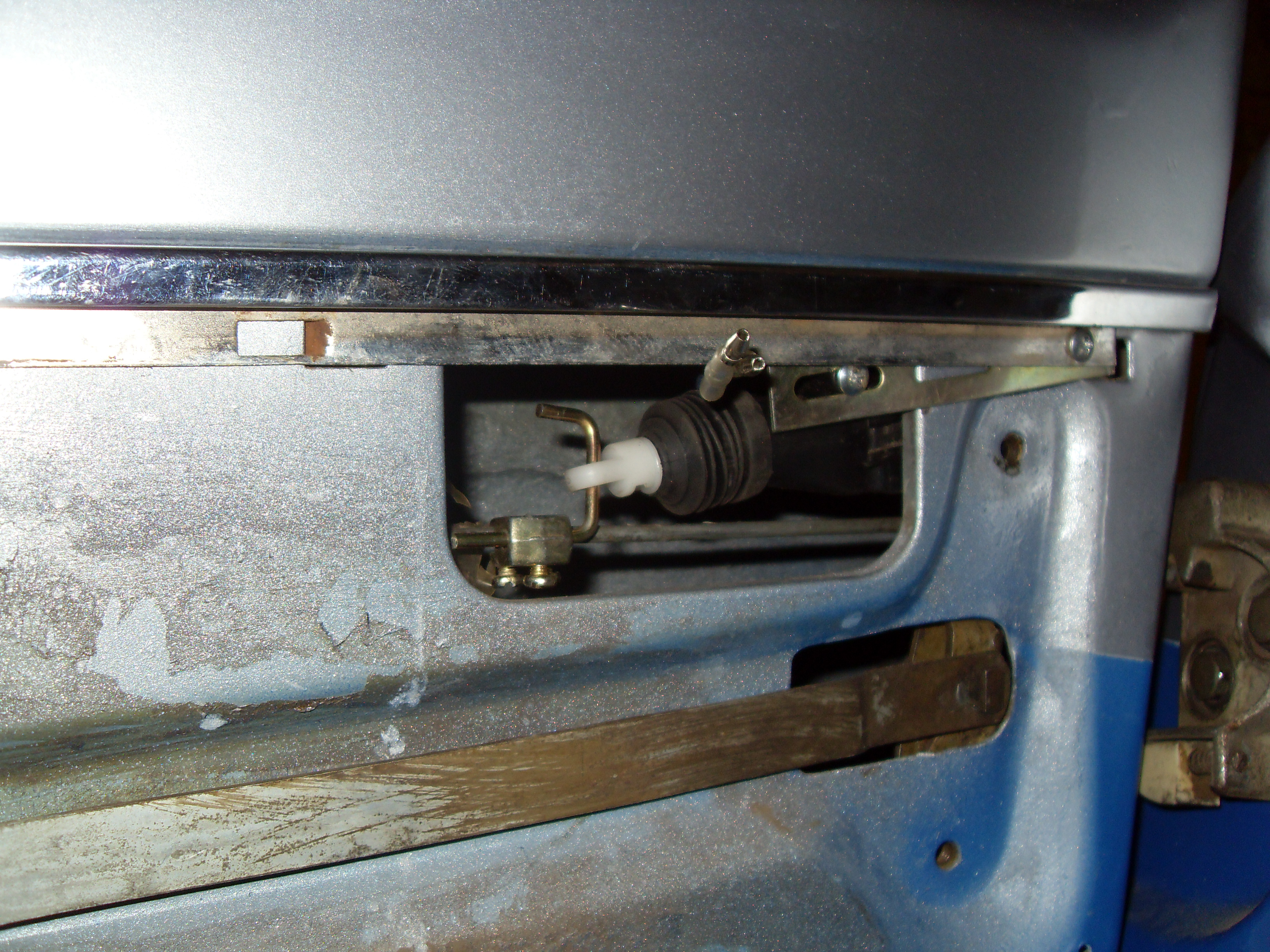

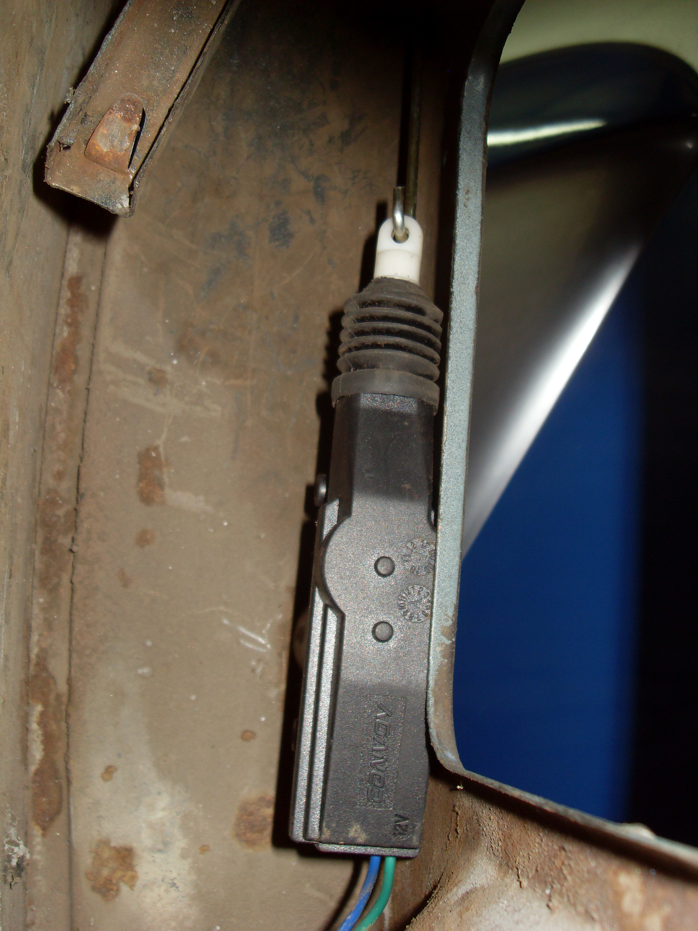

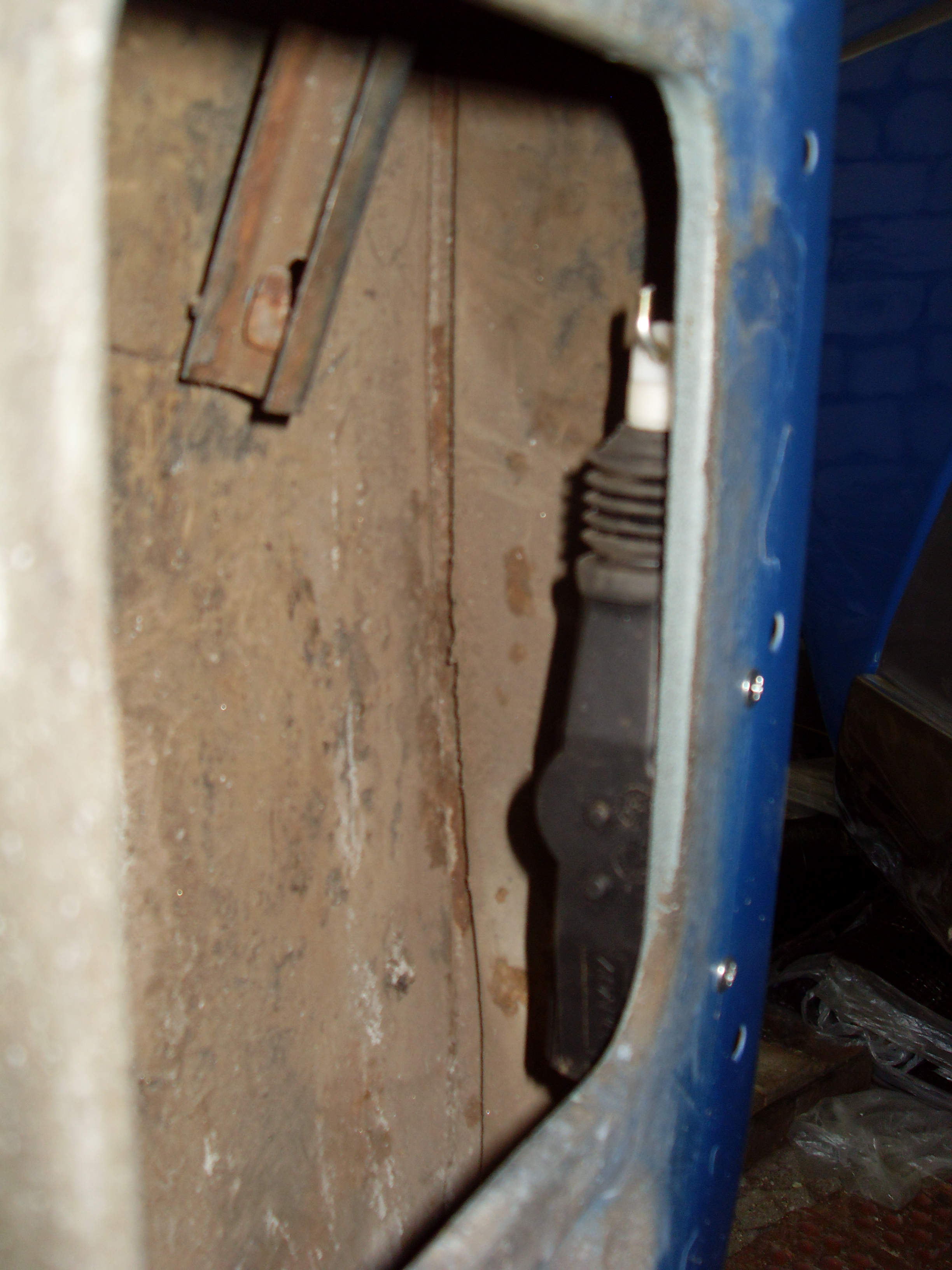

Я себе успешно установил ЦЗ за оооочень короткий промежуток времени 04000000.gif Ничего сложного, вот пара фото smile.gif Не поленился - сбегал )))
Вот передняя дверь - если смотреть со стороны обшивки - правый нижний угол, и спицой соединил с собачкой smile.gif

salazare   Так ставил я. Негативные отзывы прошу держать при ...   2008.11.04 14:46
Ramshteine   Спасибо за отчет, честно говоря думал что все прощ...   2008.11.04 15:13
Василий   А нельзя ли как-то зафоткать так чтоб было видно м...   2008.11.04 15:27
raincat   Спасибо за отчет! теперь представляю себе объе...   2008.11.04 15:34
Василий   Роман, отчет безусловно классный, но ЦЗ на наши Во...   2008.11.04 15:57
