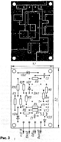

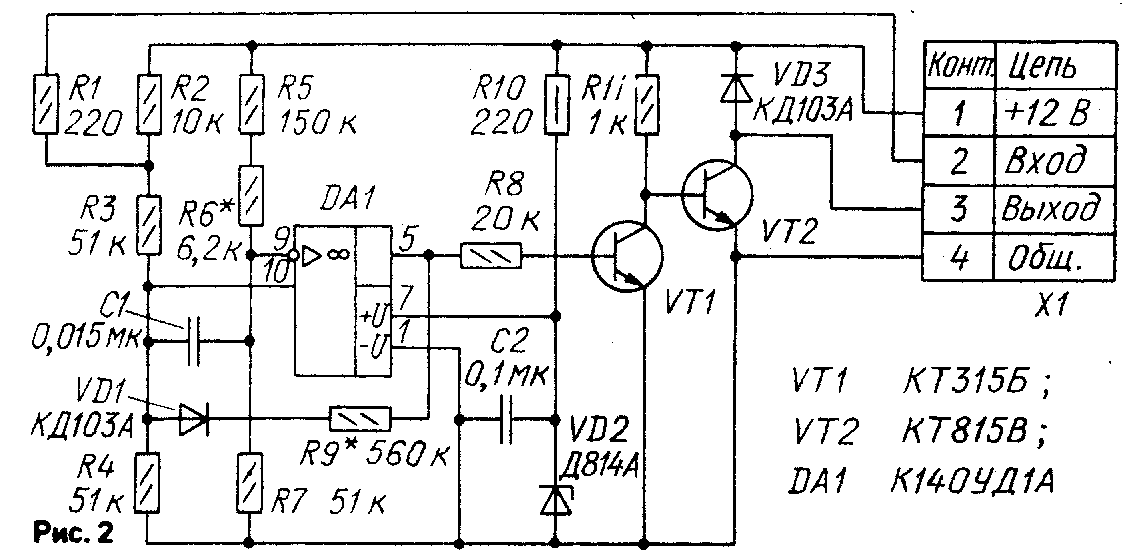

Были вопросы о том какой датчик ставить в патрубок - вычитал из ветки что ТМ108 на температуру 82-87 градусов.
Но вот покопавшись в просторах сети нашел одну статейку. Думаю она хорошо подойдет как к теме о "электрокарлсонах" так и в тему о термостатах. С помощью ее думаю можно легко организовать вариант терморежима двигателя типа "зима-лето".
Методика регулировки в статье описана. Таким образом можно доработать схемку (подобрать резистор R6 для включения вентилятора летом на температуре чуть ниже, а зимой чуть выше). Хотя в принципе она и так должна будет стабильно держать выставленную температуру. Все побочные перегревы сведутся лишь к чистоте двигателя и радиатора.
Достоинство в том что можно не врезать в патрубок дополнительный термодатчик и более точно можно выставить пороги включения и выключения вентилятора, по сравнению с ТМ108 у которых значительный разброс.
http://dimasen.narod.ru/datchik/010.htm
