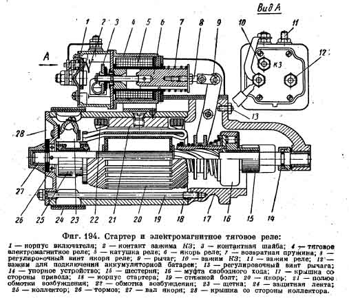

сообщение 2011.10.23 15:54
Гляньте мануал - при слишком большом вылете шестерни стартера регулировка осуществляется регулировочным винтом якоря тягового реле (на вашей картинке - деталь № 17).

Kostik   Эксцентрик отрегулировал согласно мануалу. можно...   2008.09.05 10:31
Валентин В.В.   Выставляется зазор. откуда до куда-сканирую картин...   2008.09.06 6:52

Валентин В.В.   При работе стартера, бендикс достает до маховика. ...   2011.10.22 11:41
Тихий Дон   При работе стартера, бендикс достает до маховика....   2011.10.22 12:59
Smehanik   Да. Там же стоит специальный эксцентриковый болт. ...   2011.10.22 13:09
Михаил   Гляньте мануал - при слишком большом вылете шестер...   2011.10.23 15:54
Mayor   Обычно полагается отрегулировать как указали колле...   2011.10.24 8:15
Валентин В.В.   Прежде чем писать сообщение, все это сделано и опр...   2011.10.24 20:00
Михаил   Да, стартер СТ230, такого как на картинке я не ви...   2011.10.25 7:52
Mayor   Вилка в бендексе (между теми "шайбами...   2011.10.26 7:34
Валентин В.В.   Адиль, огромное спасибо! Да, забыл упомянуть ...   2011.10.26 9:06
Mayor   Мне за всю мою деятельность автоэлектриком довелос...   2011.10.26 9:39
Валентин В.В.   Так заднюю втулку так и нашел, с какого-то комплек...   2011.10.26 11:34
Mayor   Да, при работе стартера таки бендикс 100% довор...   2011.10.26 11:56
Валентин В.В.   Не-не! Майор! Это я понимаю, и если бы скр...   2011.10.26 12:04
Mayor   Понятно. Наверняка на маховике что то есть. Чаще в...   2011.10.26 12:32
