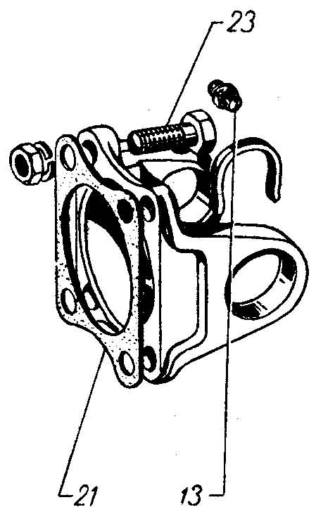

Были такие и у нас. Просто при снятии кардана они, как правило, рвутся. Их и не ставят назад, считая "лишней деталью".
Вот:
А эскизик… Прокладка в точности повторяет контур сопрягаемых деталей. Прижмите кусок прокладочной бумаги к фланцу кардана - вот вам и эскизик.

Михаил   Были такие и у нас. Просто при снятии кардана они,...   2011.10.14 10:50
Shtabs   Верно - я их сам и режу. По поводу откручивания ...   2011.10.14 12:05
Mayor   Так вот для чего они. Я про эти прокладки читал. В...   2011.10.14 12:37
Михаил   В моём каталоге з/ч (1964 г.) показаны прокладки н...   2011.10.14 13:42
Mayor   В принципе если основное предназначение - смещение...   2011.10.14 13:45
Стас   Зашёл в магазин для ГАЗ-24 они есть, выполнены из ...   2011.10.14 14:43
Shtabs   Скорей всего, что новодел - заводские были не тол...   2011.10.14 15:35
DoctorLivesey   Вырезать прокладку, из картона - карточек программ...   2011.10.14 16:40
Михаил   Да уж… Перфокарты сейчас тоже уже мегараритетом ст...   2011.10.14 18:55
Stirlitz   Как говорится, хозяйке на заметку… Возможно, это в...   2011.10.14 21:06
Dok.54   Может быть вырежу на задний мост, хотя потеков мас...   2011.10.14 22:41
