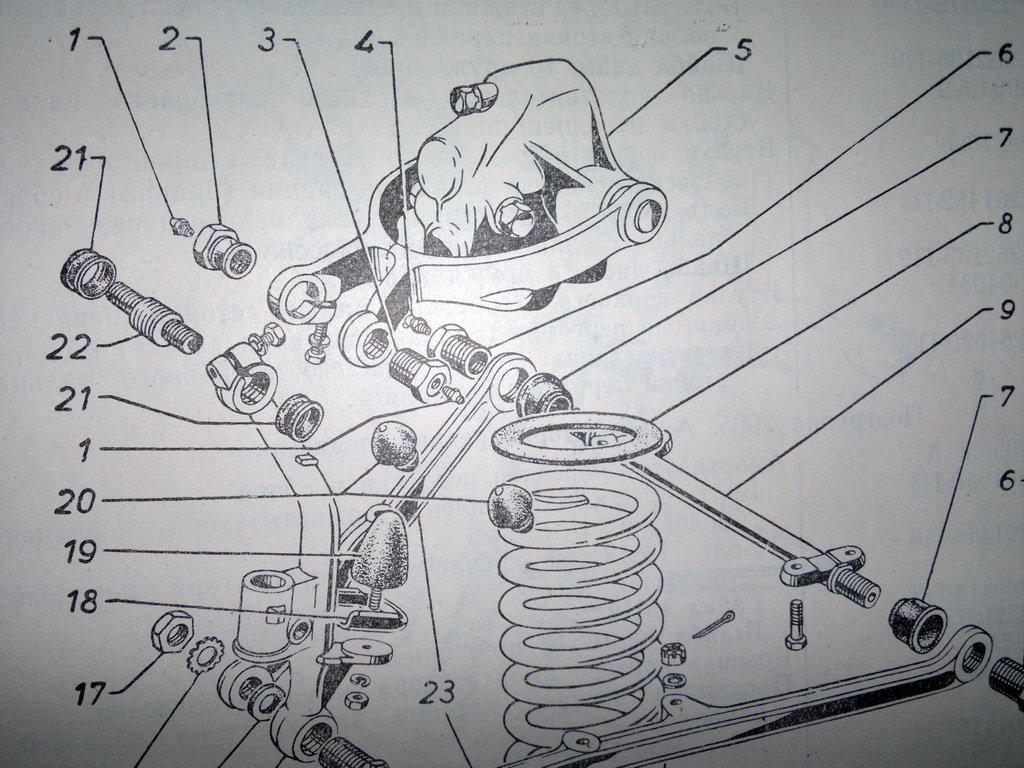

Был на базаре. Спрашивал о рычажниках. Дед сказал, что есть пара, задние, но они разные — отличаются длиной рычага.
Вопрос к сообществу — если можно, скиньте фотки Волговских.
Также вопрос к тем, кто пользуется — как себя ведут рычажники в эксплуатации — насколько надежны/капризны. Что с ремонтопригодностью?
-mAxIm-
сообщение 2011.09.16 10:03
Авто: ГАЗ-21И '1960
Был(а): 2026.05.22 14:56
пальцы-то одинаковые
С каталога Победы 1960г.

borigen   Так никто и не ответил - как устанавливать резинов...   2009.11.13 23:20
ADK-XXI С-Пб   Так никто и не ответил - как устанавливать резино...   2009.11.13 23:33
borigen   О тупой отвертке я уже писал. Другими словами никт...   2009.11.14 3:59

Zachar   Недели две назад, я проделывал сей процесс путем с...   2009.11.14 20:02

ADK-XXI С-Пб   Ну понятно. Картинка есть, а подписи читать не обя...   2009.11.14 22:50
-mAxIm-   Не поверите, но там нет подписей и вроде как в тек...   2009.11.14 22:59
ADK-XXI С-Пб   Да ладно, я просто удивлен. Кстати, у меня инстру...   2009.11.14 23:31
Stirlitz   Вам бы вместо «дед» написать «ворчун», и сразу ста...   2009.11.14 23:58
-mAxIm-   Вот не могу не ответить, не из-за своей упертости....   2009.11.15 0:08
borigen   Вот это уже интересно, спасибо.   2009.11.15 1:02
ADK-XXI С-Пб   Родная "камасутра" - не лучший источник...   2009.11.15 11:36
