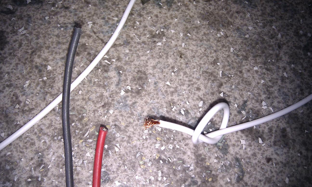

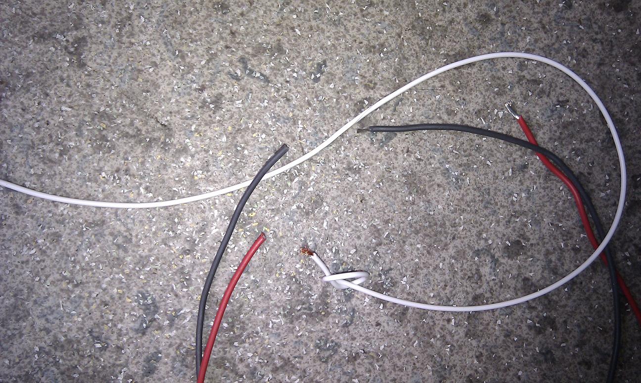

Цитата(shtabs @ 2011.09.09 10:02) *
Пока заводил все через резиновую трубку по низу, но есть и свежие решения - сделать плоский жгут по нижней петле.
Совершенно верно!
Мне это решение нравится более всех остальных "плоская группа проводов, по петле", повторяя ее изгибы!
Причём, я беру те провода (они, правда, недешевые, собаки))) которые предназначены для тестеров и пробников, в силиконовой изоляции.
Есть разных цветов, на радиорынке (сейчас фотку покажу)! Срок "наработки на износ" (обрыв) - просто огромный, за счет "правильных", мягких медных жил внутри проводника, ну и за счет "пластичной" изоляции.

shtabs   Действительно проблема - решаю ее почти 10 лет. ...   2011.09.09 9:02
DoctorLivesey   Пока заводил все через резиновую трубку по низу,...   2011.09.09 9:14

DoctorLivesey   Клёво! :drinks: И чётко стали? :D А м...   2012.04.23 21:30
Shtabs   Площадь сечения и цену огласите? Ну не знаю как...   2012.04.23 21:36
DoctorLivesey   Площадь сечения и цену огласите? Павильон 9В, на...   2012.04.23 21:36
Shtabs   :blink: Я хотел бы узнать к примеру типа сколь...   2012.04.23 21:43
DoctorLivesey   Касательно опыта использования - не скажу, на маши...   2012.04.23 22:02
КоТТ   2 Garage, а кто производитель реечных тех? Как раб...   2012.04.23 22:54
DoctorLivesey   Силикон на морозе может становиться хрупким! ...   2012.04.23 23:09
КоТТ   Ну это да, нужны кабели с характеристиками а не н...   2012.04.24 0:00
