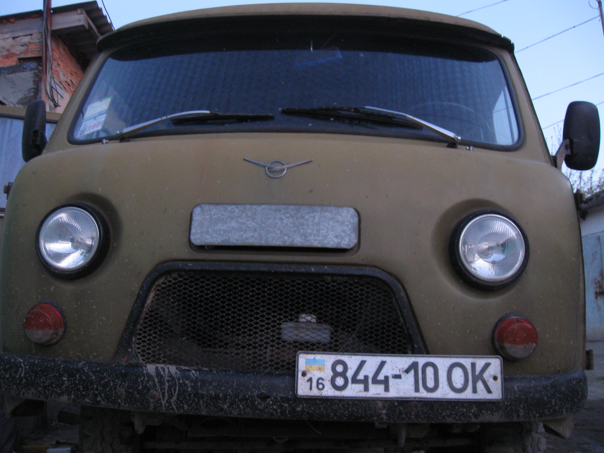

сообщение 2011.09.01 22:45
Авто: ГАЗ-21УС
Из: Ильичёвск
Был(а): 2016.02.03 19:43
У моего товарища на УАЗе "булке" была аналогичная ситуация с перегревом, т. е. радиатор - "радиирует", вентилятор - "вентилирует", термостат - "термостирует, а помпа - "помпирует". Но после некоторого, довольно незначительного пробега, пассажир сидящий на правом переднем сидении должен был карабкаться на потолок, т.к. на него начинал шипеть и плеваться кипятком расширительный бачок, находящийся непосредственно за спинкой этого самого сиденья. А т.к. пассажиром частенько бывал я, мне эта ситуация не очень нравилась… В общем при помощи пластилина налепленного на заднюю часть крылатки помпы мы определили, что между оной и корпусом имеется зазор аж в целых 6 мм (ни хрена себе). Ну а дальше дело техники, т.е. "чугунная" часть помпы была заменена с предварительным измерением зазора, который оказался порядка 1.5 мм. Проблема исчезла - теперь на этом автомобиле можно ездить пассажиром не боясь шипящего и плюющегося расширительного бачка.
А, кстати, я знаю какими именно словами и диалектами выражался товарищ Mayor при установке коробки с раздаткой на аналогичном УАЗе, т.к. мы пользовались, скорее всего теми-же, валяясь на земле под машиной, устанавливая эти агрегаты smile.gif smile.gif smile.gif
"УАЗ - это машина рассчитанная на солдата, который обязан перенести все трудности…"
