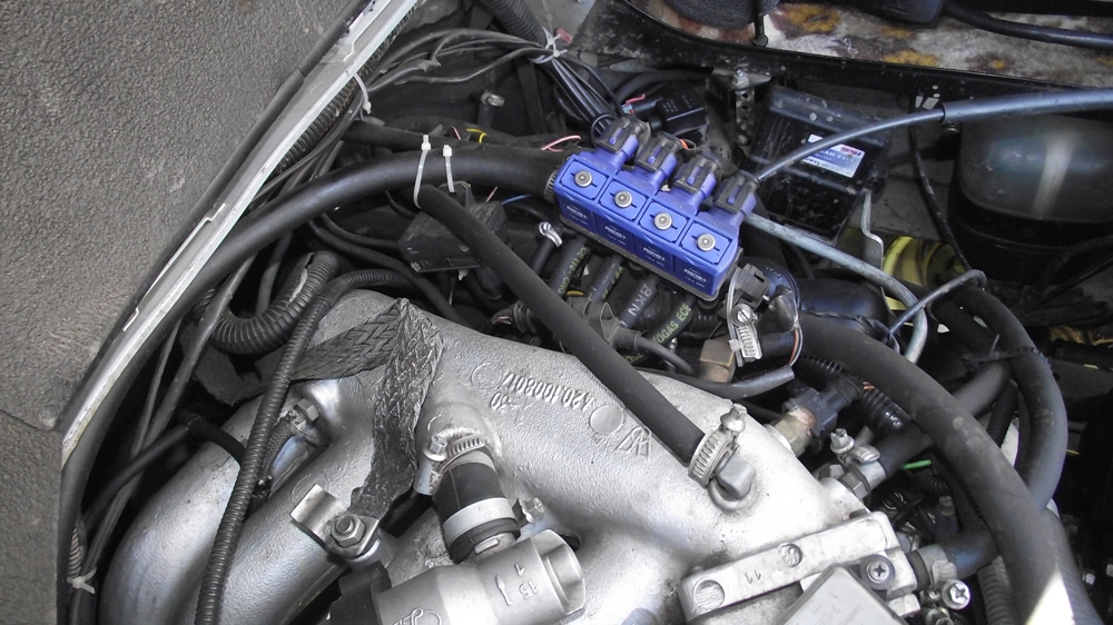

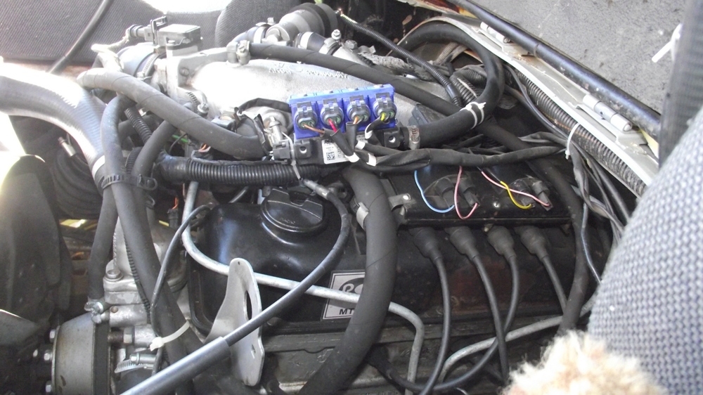

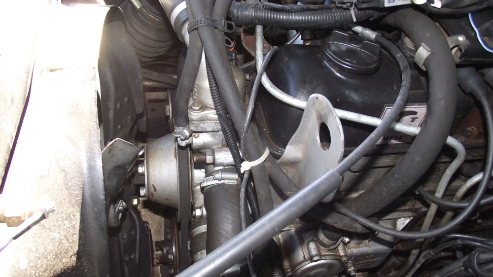

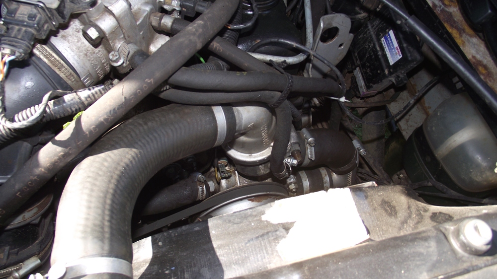

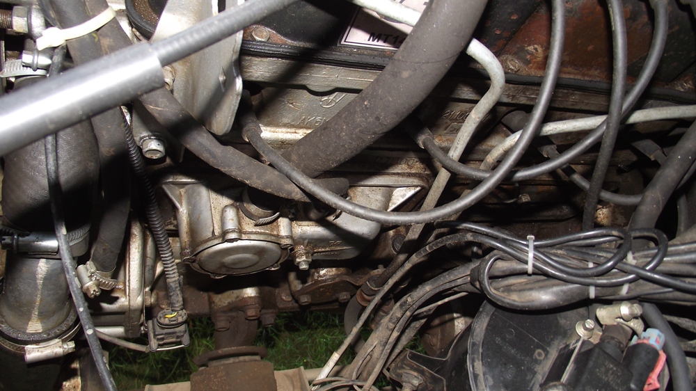

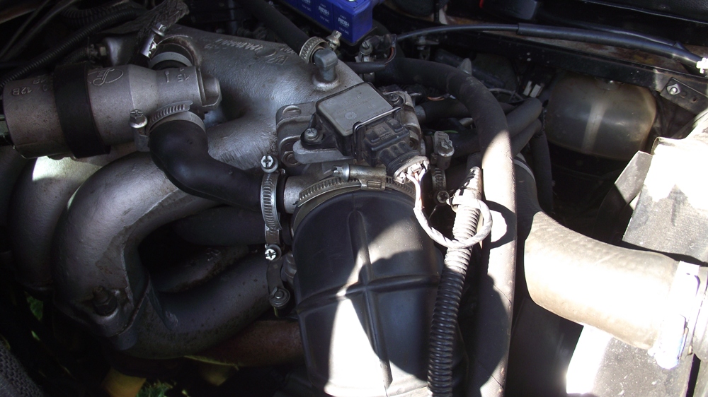

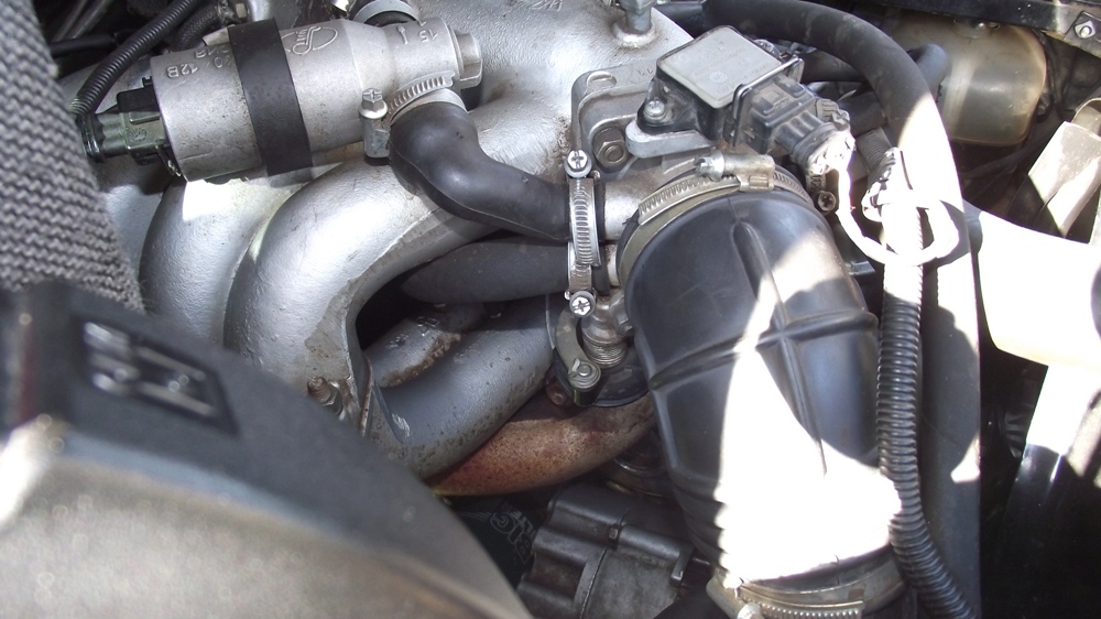

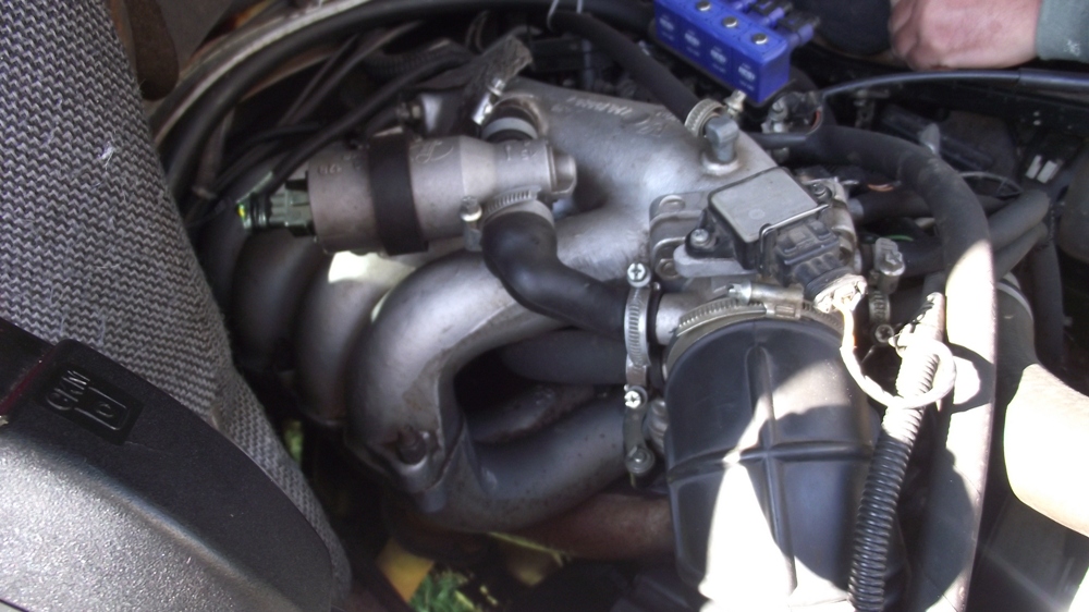

сообщение 2011.09.01 10:28
Собственно моторчик: Прикреплённое изображениеПрикреплённое изображениеПрикреплённое изображениеПрикреплённое изображениеПрикреплённое изображение

manool   Немного не в тему, но сегодня к соседу ходил, у ко...   2011.08.31 15:40

manool   Собственно моторчик: Ракурсы конечно неудачные, ...   2011.09.01 10:28
shtabs   Сочуйствую - реально подвиг особенно в дальнейшей ...   2011.09.01 10:38
