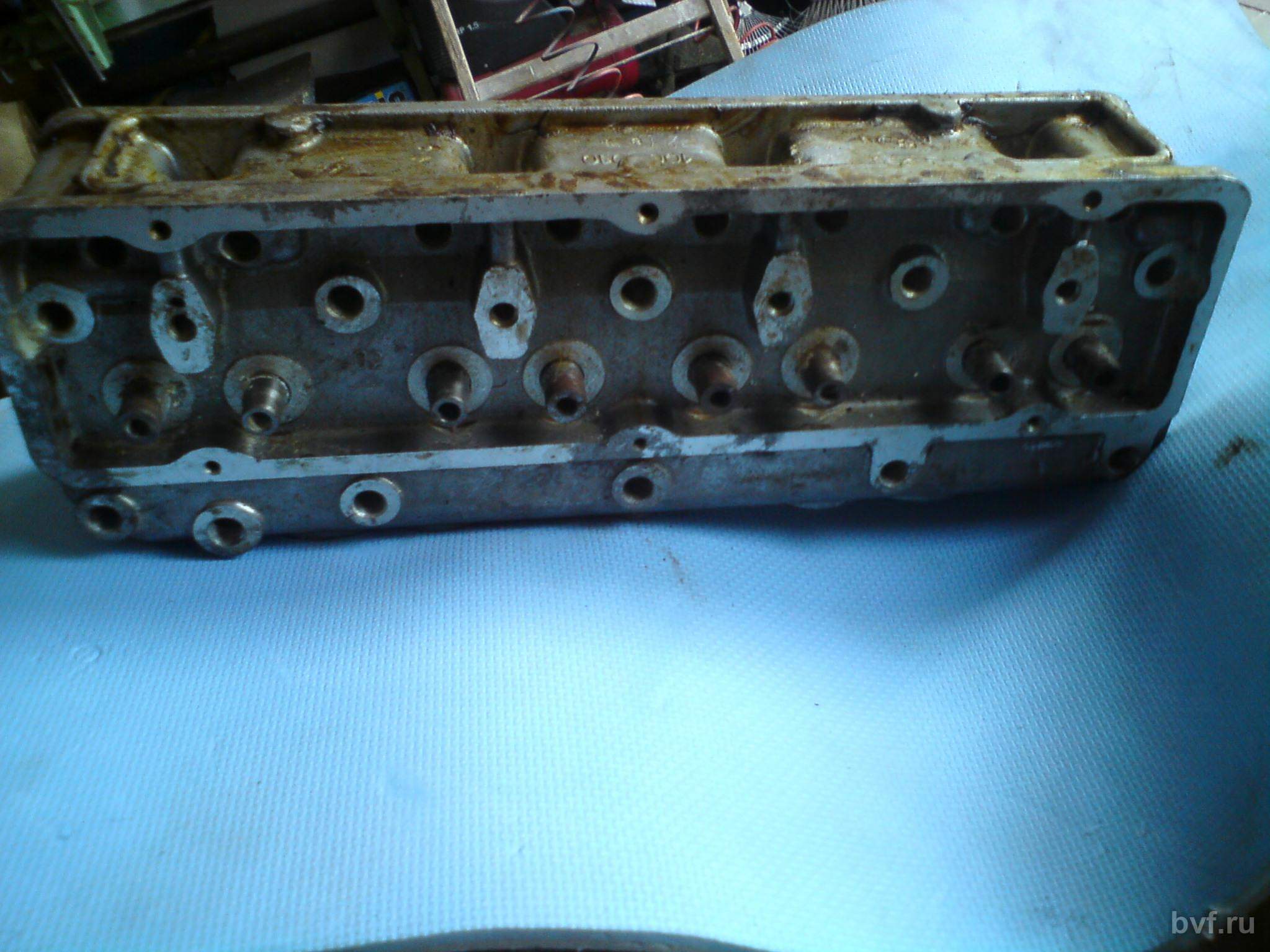

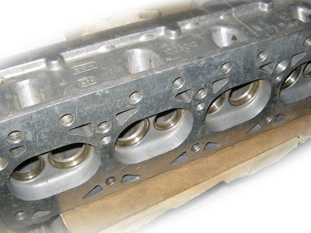

Итак, вот она эта ГБЦ. Верхняя помпа и клапаны 47 мм и 39 мм.

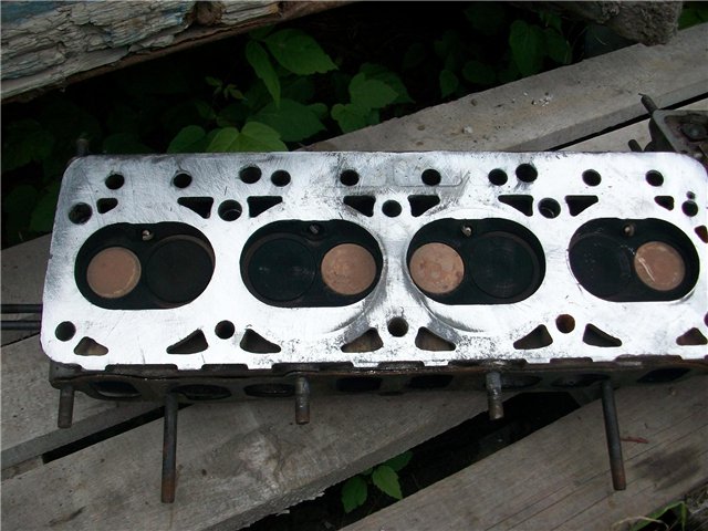

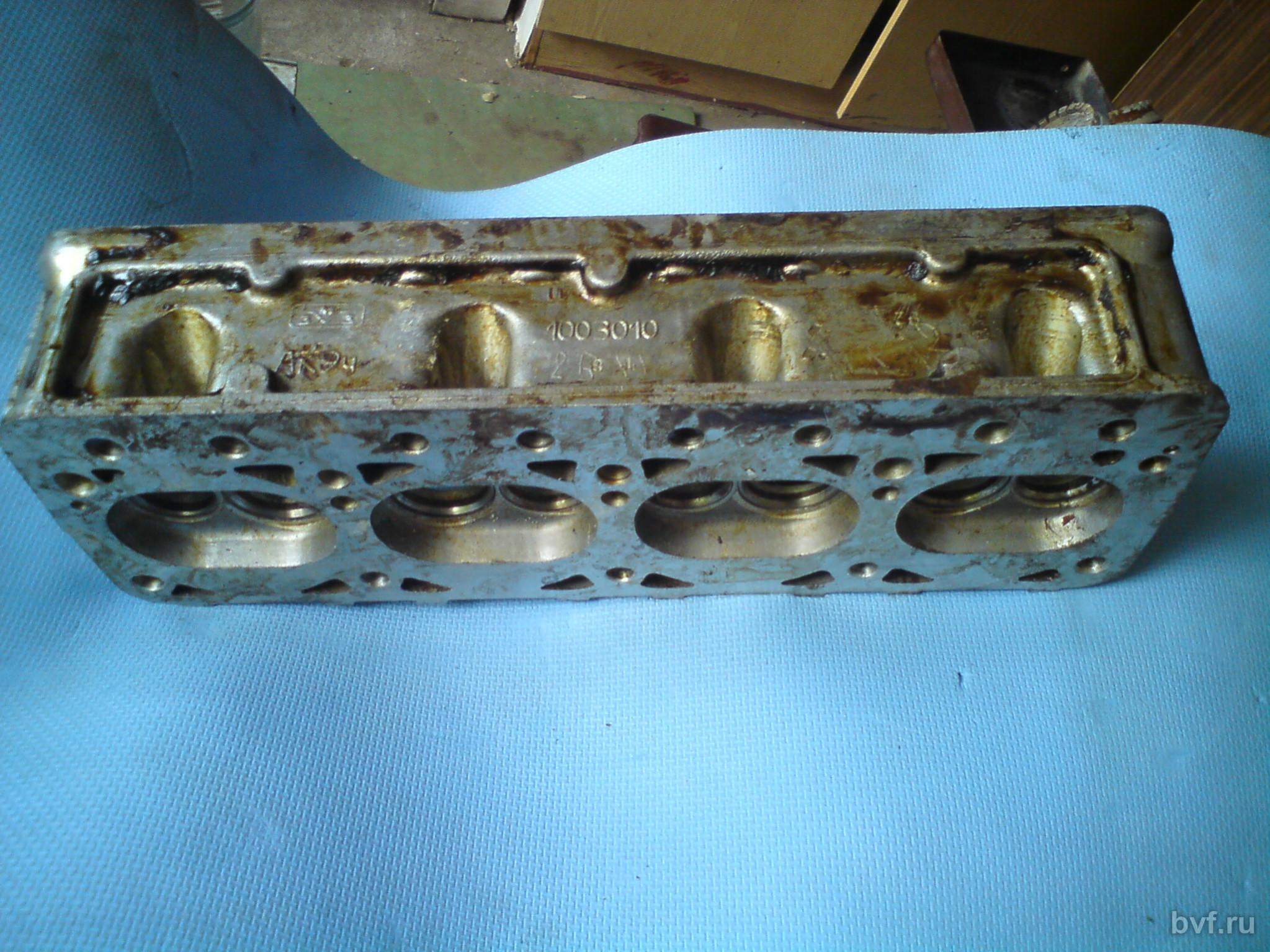

А это 402-я ГБЦ:
Обратите внимание на фотографиях на расстояние между клапанами одного цилиндра и всё станет понятно.

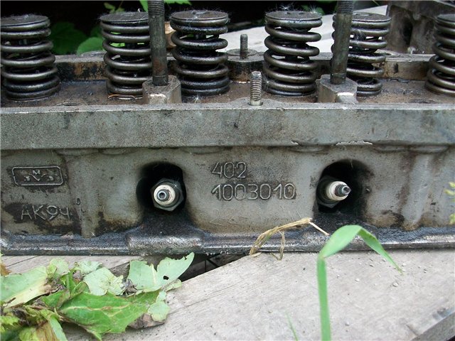

Как видим, даже номера деталей одинаковые: 1003010.

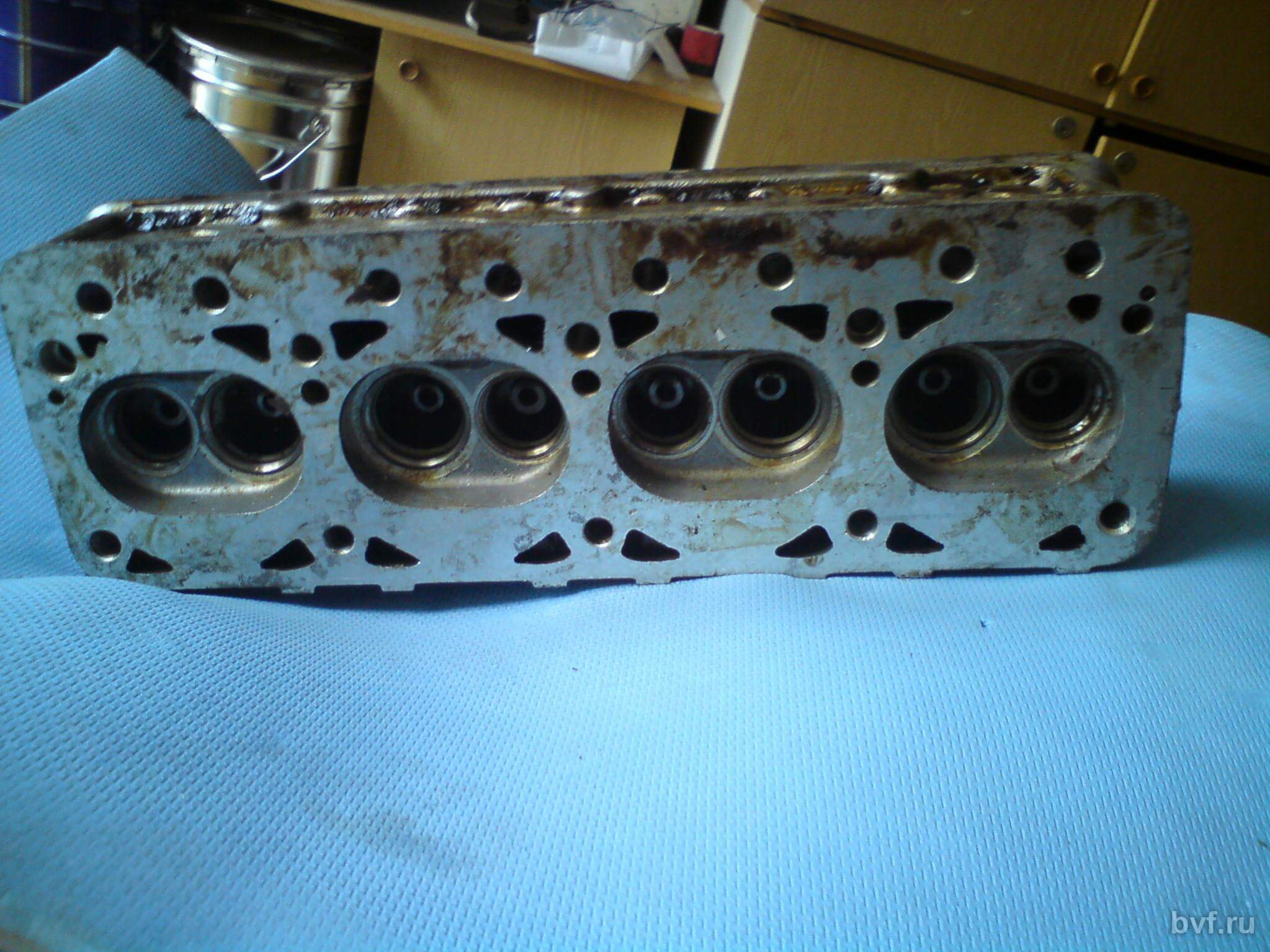

А вот ГБЦ с 24-ки 47мм и 36мм:
Разница между первыми фото и последними заметна?

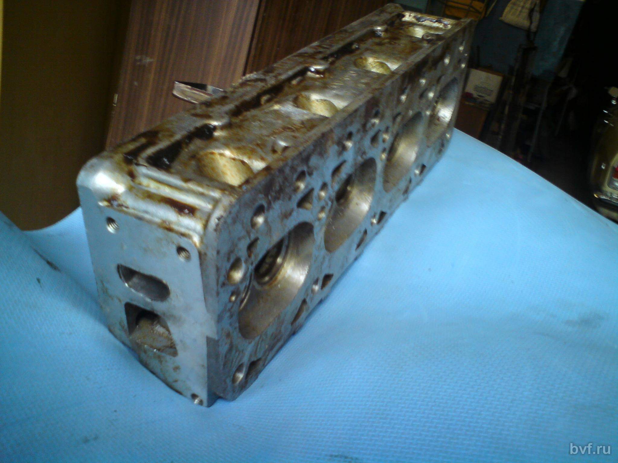

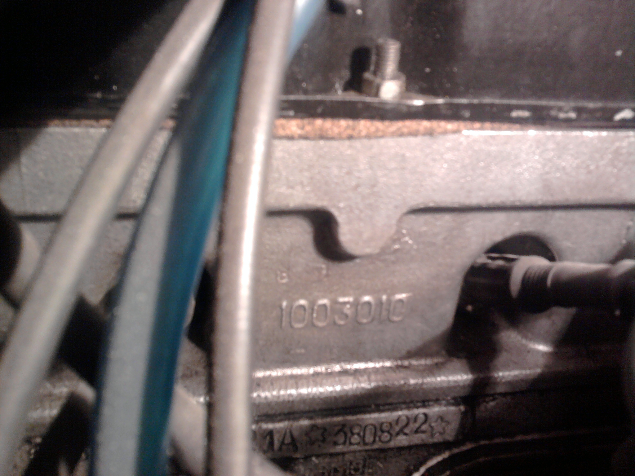

А вот 21-я ГБЦ с таким же номером детали:

Nikita   Итак, вот она эта ГБЦ. Верхняя помпа и клапаны 47 ...   2011.08.31 21:05
