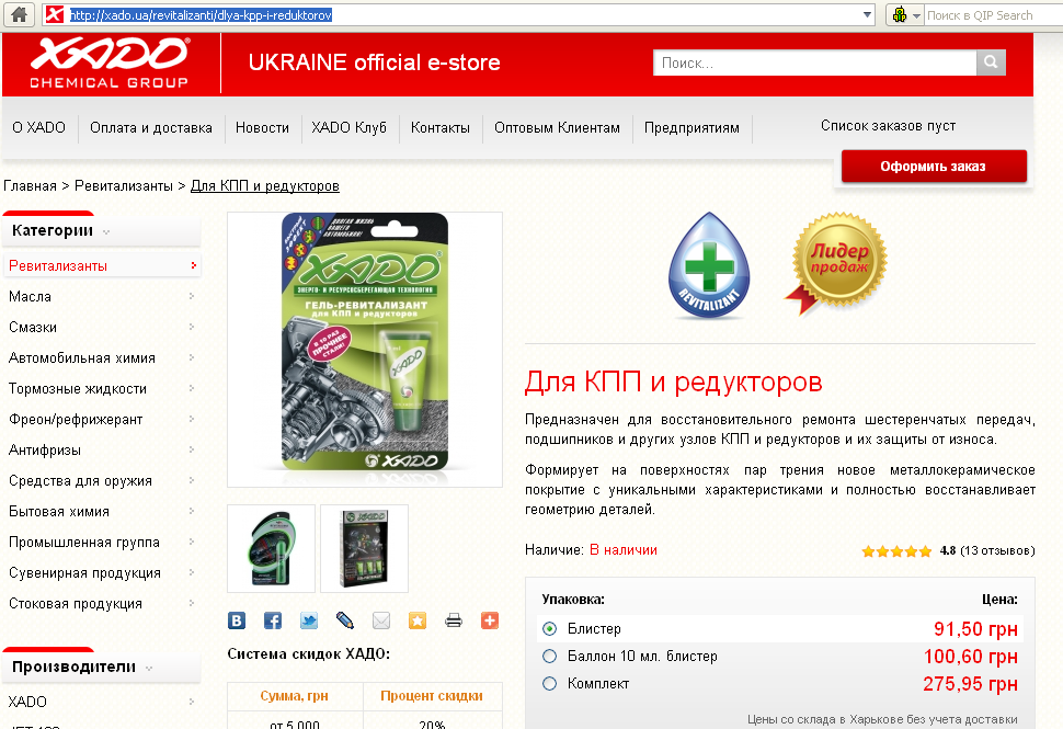

smehanik   И залей "ХАДО" для трансмиссии.   2011.08.25 16:08
Стас   А можно, если не затруднит, ссылку на это ХАДО, а ...   2011.08.25 16:19
Mayor   Напоминаю. Можно . Но не все сразу. http://forum.g...   2011.08.26 6:40
smehanik   Вот здесь посмотри http://www.xado.com/global/inde...   2011.08.26 9:48
DoctorLivesey   Видимо, вот оно: http://xado.ua/revitalizanti/dly...   2011.08.26 10:09
