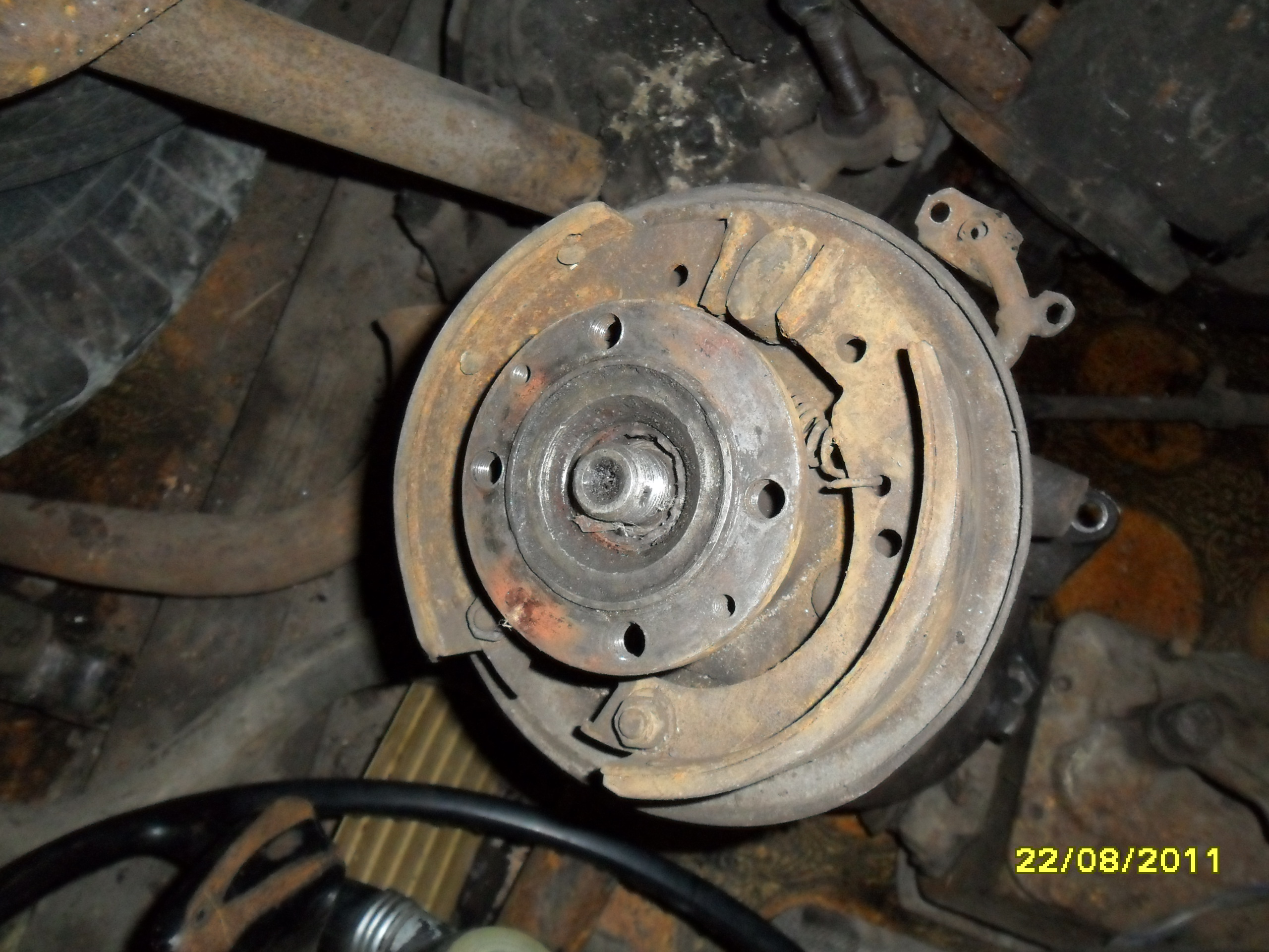

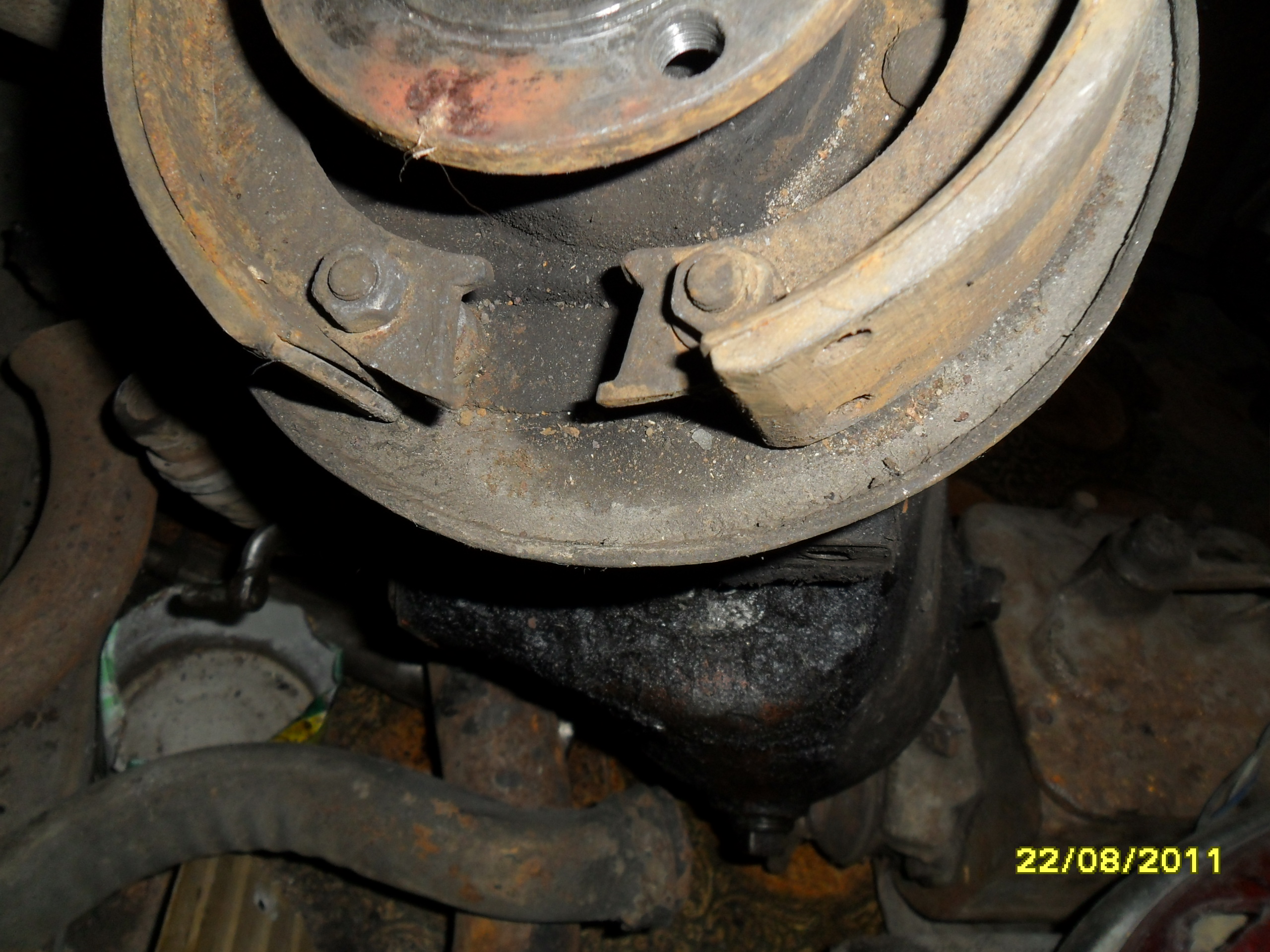

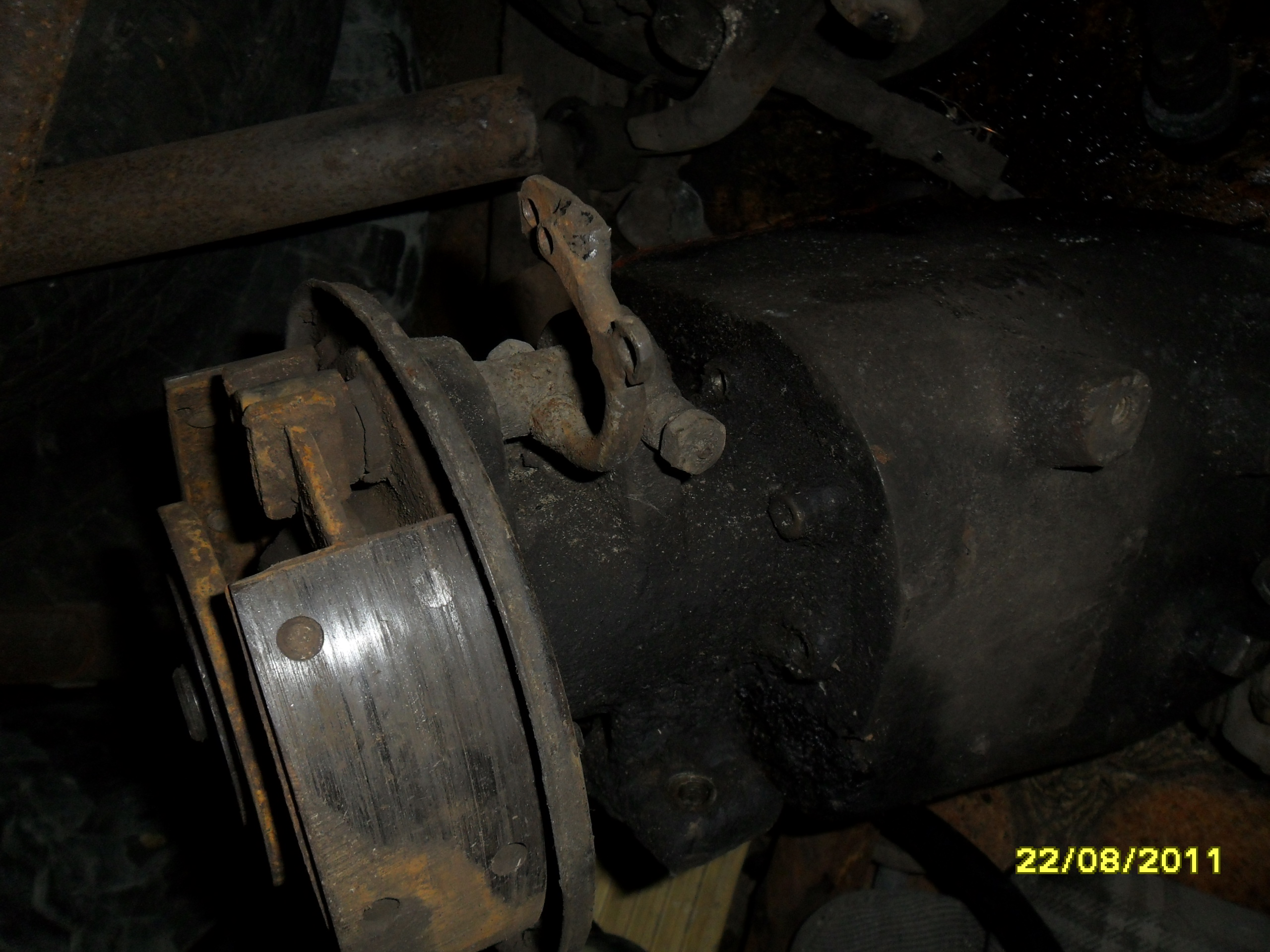

Что скажете о такой модернизации ручника? bomb.gif Нашел в одной коробке… По-моему, интересная идея(если не брать во внимание 24-й ручник) victory.gif .

Vitoll   Что скажете о такой модернизации ручника? :bomb: Н...   2011.08.22 20:24
Stirlitz   Что скажу? ПРОДАЙ :)   2011.08.22 20:46
Vitoll   Кого, идею или механизм? ;) Идею могу подарить(т.е...   2011.08.22 20:53
terberg   Ну, принцип действия не нов, приблизительно так ус...   2011.08.22 21:14
Михаил   Мне рассказывал один старый симферопольский таксис...   2011.08.22 21:30
Vitoll   Ну насчет грузовиков не знаю-не приходилось ремонт...   2011.08.22 22:03
