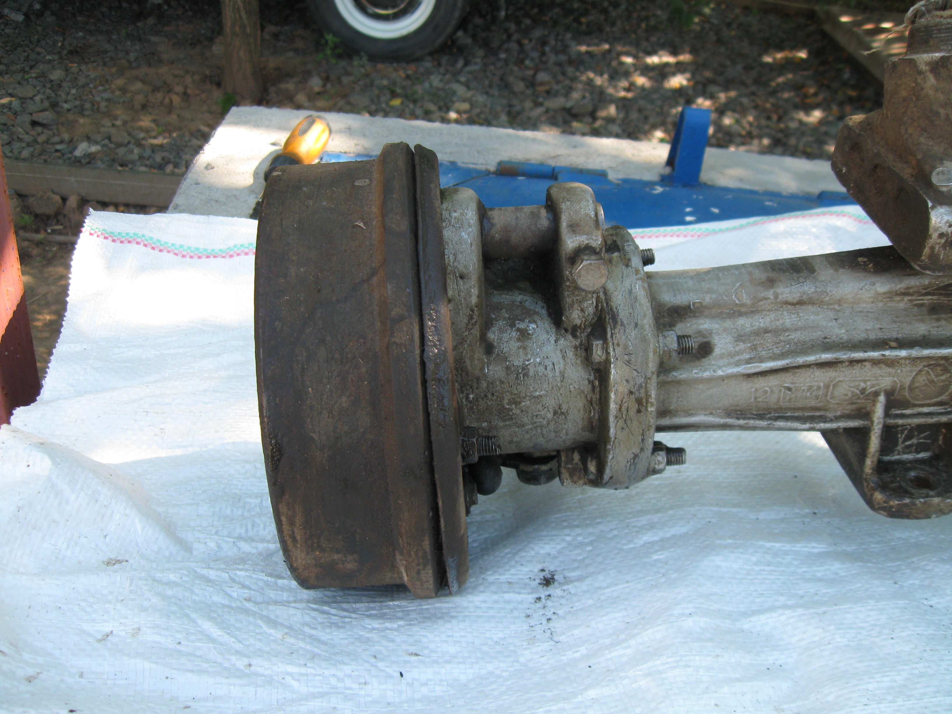

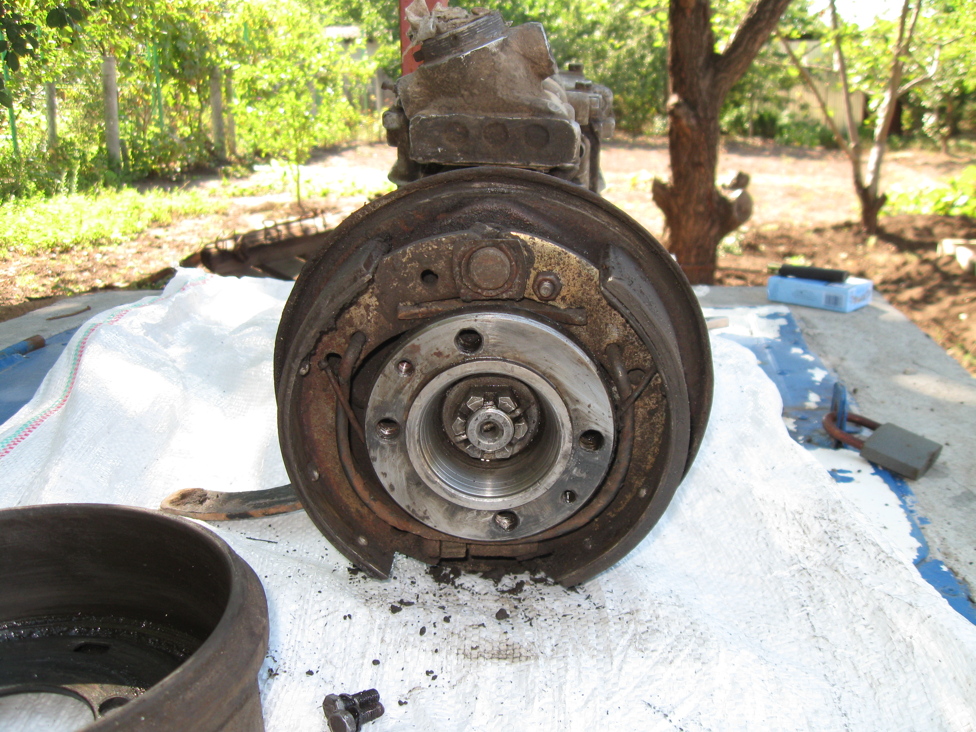

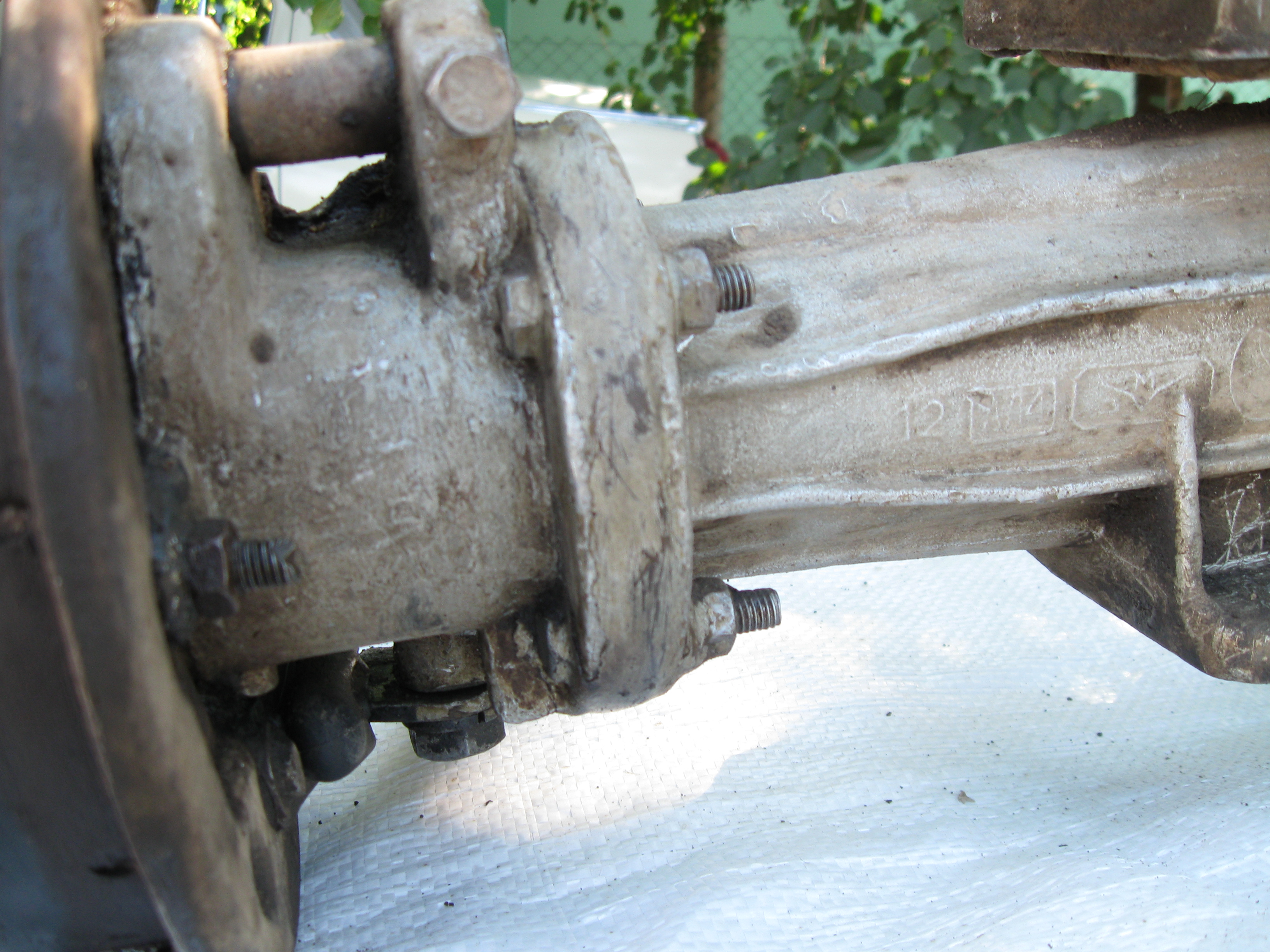

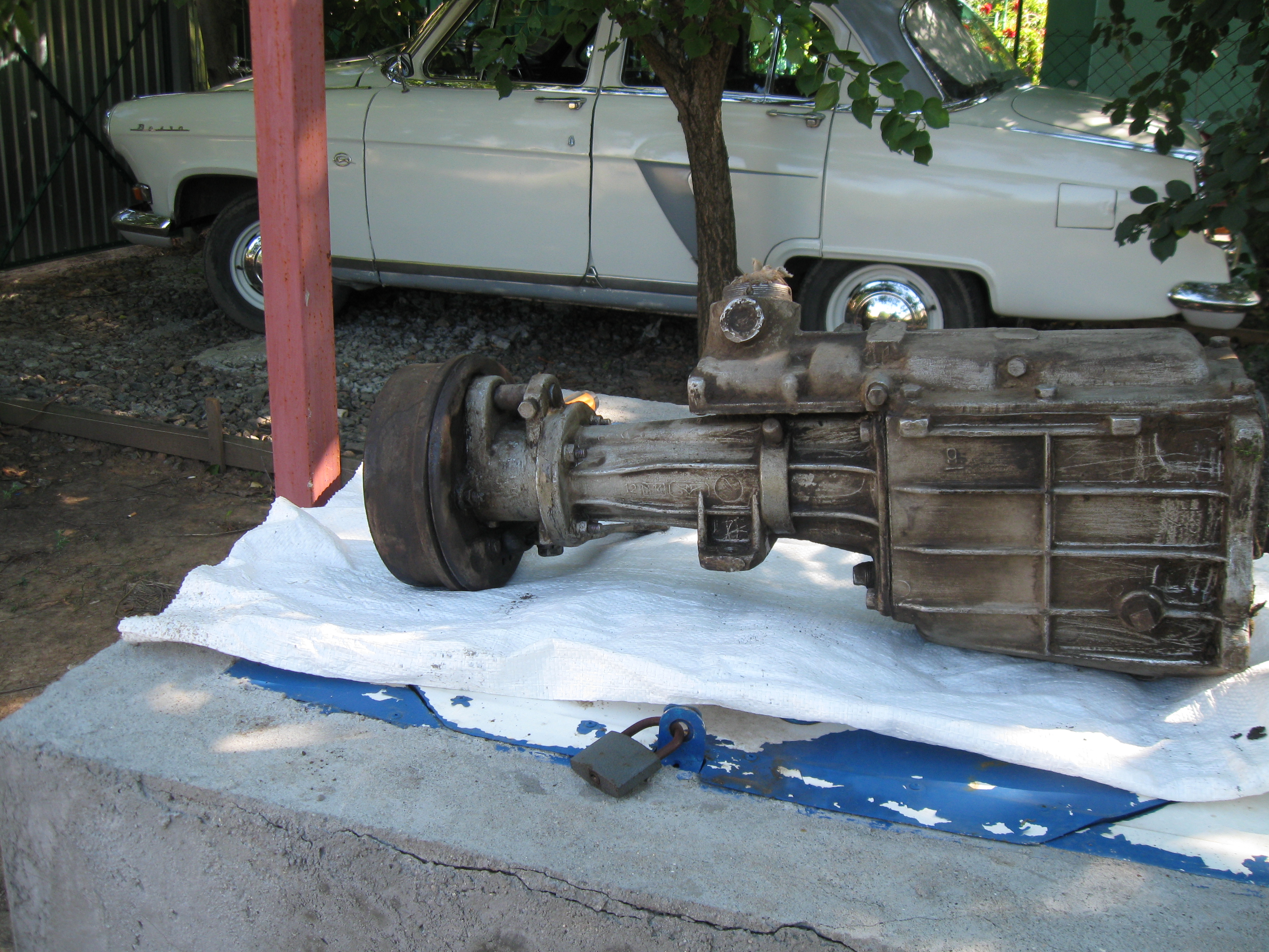

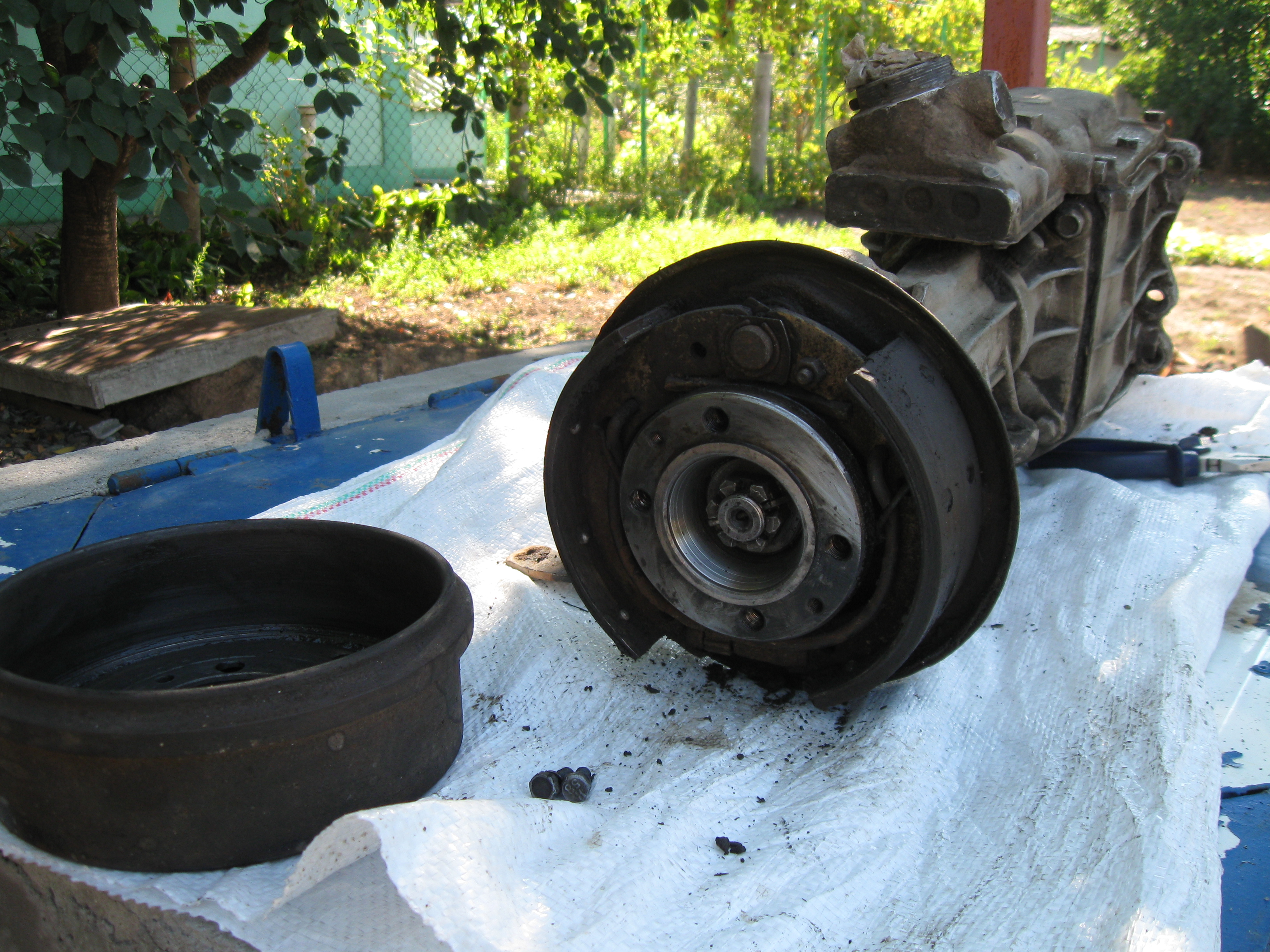

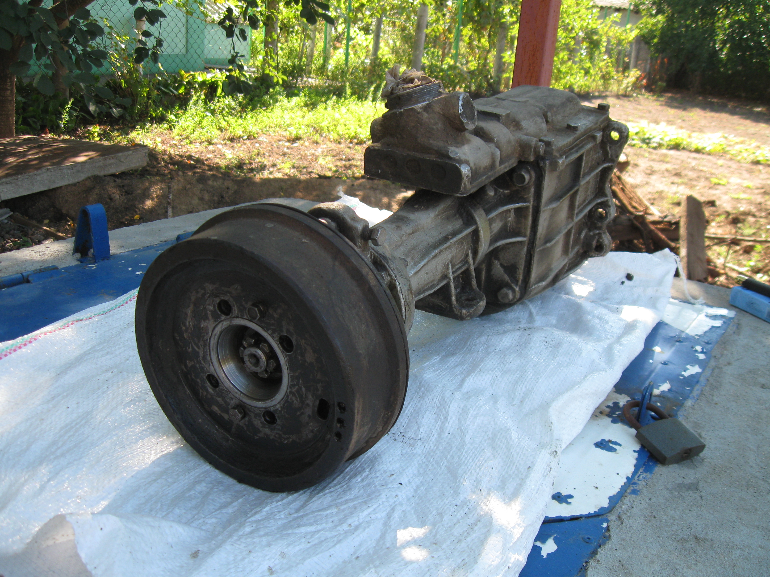

А видел ли кто вот такое интересное решение? Коробка - ГАЗ24, но с 21-м "ручником" была на моей Волге (на заднем плане),когда я ее только купил.

terberg   А видел ли кто вот такое интересное решение? Короб...   2011.08.19 22:26
shtabs   Мдя уж - тупее придумать тяжело. :)   2011.08.20 5:56
Jack   "Лучшее" собрали :roflmao: Бесполезная ...   2011.08.20 12:16
shtabs   В самую точку. :)   2011.08.20 19:10
terberg   Совершенно с Вами согласен, поэтому данный агрегат...   2011.08.20 21:15
Stirlitz   И раз бы согласиться, но стремление к оригиналу — ...   2011.08.21 0:26
terberg   Так какой-же это оригинал, если коробка от 24-ки?…   2011.08.21 9:36
