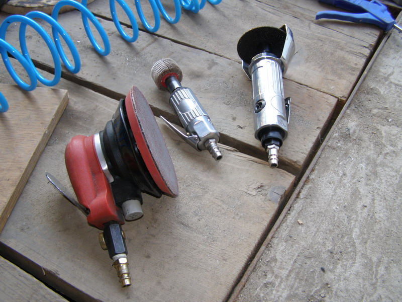

Компрессор 1200 грн
Пескоструйный пистолет 110 грн
Шланги 5 м спиральный 20 - 30 грн
Ресивер из баллона 70 грн
Шланг кислородный 5-8 грн метр
Из дополнительного у меня к примеру
Болгарка пневмо 140грн (маленькая чтобы подлезть там где с обычной электро неудобно)
Пневмошлифовалка эксцентриковая 300, сумашедший девайс
Пневмодремель 130грн с фрезой режет 2 мм металл на ура, полировать молдинги на дверях изнержавейки одно удовольствие. Вырезал в торпеде место для таймера автономки и под аварийку, одно удовольствие )
Продувочный пистолет 40, я им подметаю в гараже ))) правда пыльно очень после )
Пистолет для подкачки шин 60 грн, тоже супер, клац клац клац клац и все шины подкачаны до нужного давления. А не танцевать вокруг с компрессором и проводом от него
А вообще компрессор должен быть у каждого волговода! Та же задувка коробов нигролом и т.п., антикор днища. Ну о покраске и т.п. уже молчу. А еще сколько полезного он делает )
Кстати весь пневмоинструмент в несколько раз дешевле аналогов электрических и в то же время безопаснее. Не боятся воды, только после использования смазывать нужно веретенкой.
А чего стоят пневмоотвертки которые с динамометрической трещеткой и откручивают любые болты ) или отрывает их если они прикипели.
