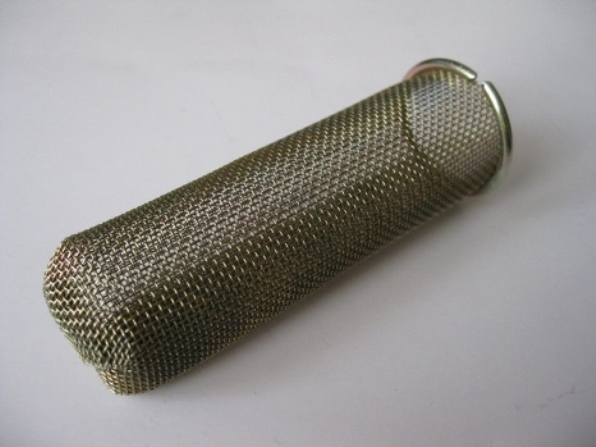

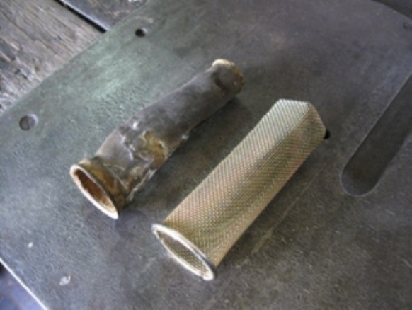

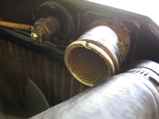

Приобрел в магазине торгующем запчастями к сельхоз-техники фильтр системы охлаждения ГАЗ-53.
Такой фильтр стоял в радиаторе.
Место установки…
Цена фильтра 25 грн. Были еще фильтры большего диаметра ЗИЛ-130.

Stirlitz   Вот это новость. Оказывается, штатно были фильтры ...   2011.08.16 23:07

TarNat   Вот это новость. Оказывается, штатно были фильтры...   2011.08.17 19:39
Stirlitz   Но судя по твоим словам, такие фильтры продаются в...   2011.08.17 19:40
shtabs   В каталоге такой детали нету. Да и сам я не поним...   2011.08.17 20:09
TarNat   Левый фильтр самодельный, поставлен на машину в ...   2011.08.17 20:30
shtabs   Кроме того, что этот фильтр замедляет ход воды, ч...   2011.08.17 20:34
Jack   Ну жабу отфильтровать может или щебеночку.   2011.08.17 20:46
TarNat   За 10 лет, что я езжу на машине фильтр чистил три ...   2011.08.17 21:42
Jack   Ну если залит тосол то не нужен, а у меня машина н...   2011.08.17 21:56
Stirlitz   Фильтр имеет смысл после того как откапиталили мот...   2011.08.17 22:03
