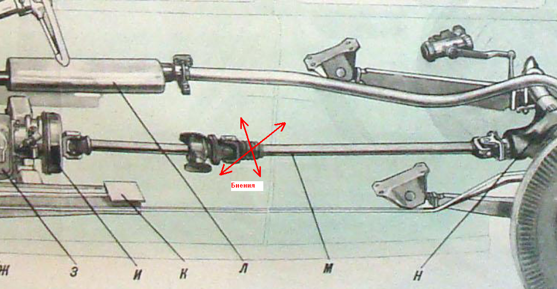

сообщение 2011.08.16 14:48
На яме - идеальнее всего, если есть…
Но, как варинант: если есть фотик, которым можно рискнуть… я бы примотал его к чему-то там, снизу (проволокой, скотчем) включил на запись видео с этого "подозрительного места" в карданной передаче - и резко тронулся!
Если эта опора "сорвана", то биения её резиновыми выступами об днище - будут как на этом схематическом рисунке:
PS. Стрелки специально НЕ на опоре нарисовал, а чуть правее - на гофре самого кардана, чтоб опору своими художествами не затенять.
