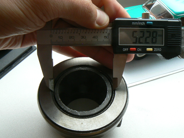

Цитата(Jack @ 2011.08.11 10:49) *
Нет) Точить именно муфту))
Её диаметр вроде 52, а нужно сделать 50.
На УАЗкином подшипнике с муфтой - сейчас вот так:

Jack   Если честно- я не разобрался еще в даном вопросе п...   2011.08.11 0:14
DoctorLivesey   Муфта 24я нам точно никак не подойдёт. Обычно наш...   2011.08.11 9:07
_ShvartZ_   Та итить… Центральная дырка в подшипнике от 24-ки ...   2011.08.11 9:36
Jack   Что это у тебя за муфта? о_0 У меня там стенки- в ...   2011.08.11 9:43
DoctorLivesey   [size=1]Та итить… Центральная дырка в подшипнике ...   2011.08.11 9:47
Jack   Нет) Точить именно муфту)) Её диаметр вроде 52...   2011.08.11 9:49
DoctorLivesey   Нет) Точить именно муфту)) Её диаметр вроде 5...   2011.08.11 10:20
Jack   Я такое-же намерял. Но толщина стенки-4мм. Там-же ...   2011.08.11 12:57
DoctorLivesey   Я такое-же намерял. Но толщина стенки-4мм. Это, с...   2011.08.11 13:30
_ShvartZ_   Ааааа… Подшипник точить нада! Не муфту :D ...   2011.08.11 13:42
DoctorLivesey   Я хочу это видеть… Точить легированную каленую ст...   2011.08.11 14:27

Shtabs   Сегодня поменяли знакомому выжимной на ГАЗ-21. Ста...   2014.06.04 22:44
Mayor   А я почитал и призадумался. А ведь моему выжимному...   2014.06.06 11:24
Stirlitz   Что-то я ничего не понимаю. Купил новый выжимной п...   2019.09.12 20:26
Shtabs   Что-то я ничего не понимаю. Купил новый выжимной ...   2019.09.12 22:52
Stirlitz   Вроде бы не проблема, но озадачивает то, что новый...   2019.09.13 10:32
