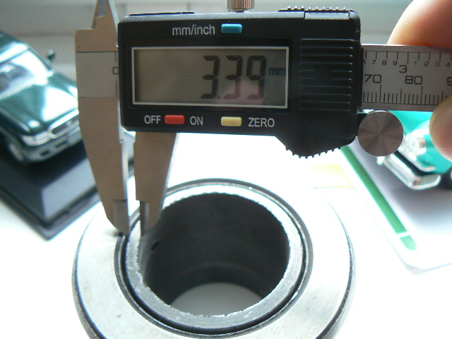

DoctorLivesey   Муфта 24я нам точно никак не подойдёт. Обычно наш...   2011.08.11 9:07
_ShvartZ_   Та итить… Центральная дырка в подшипнике от 24-ки ...   2011.08.11 9:36
Jack   Что это у тебя за муфта? о_0 У меня там стенки- в ...   2011.08.11 9:43
DoctorLivesey   [size=1]Та итить… Центральная дырка в подшипнике ...   2011.08.11 9:47
Jack   Нет) Точить именно муфту)) Её диаметр вроде 52...   2011.08.11 9:49
DoctorLivesey   Нет) Точить именно муфту)) Её диаметр вроде 5...   2011.08.11 10:20
Jack   Я такое-же намерял. Но толщина стенки-4мм. Там-же ...   2011.08.11 12:57
DoctorLivesey   Я такое-же намерял. Но толщина стенки-4мм. Это, с...   2011.08.11 13:30
_ShvartZ_   Ааааа… Подшипник точить нада! Не муфту :D ...   2011.08.11 13:42
DoctorLivesey   Я хочу это видеть… Точить легированную каленую ст...   2011.08.11 14:27
Михаил   Да чем родные-то детали не подходят? Вроде бы проб...   2011.08.11 20:17
Jack   С наличием-нет, с качеством- да.   2011.08.11 20:27
Ramshteine   Михаил, мы на отцовской волге за 3 года 2 выжимных...   2011.08.11 21:00
shtabs   Ничего не уже. 21-й повнутри поменьше, а муфту о...   2011.08.11 21:01
Jack   О. Ну так вообще отлично. Что и требовалось доказа...   2011.08.11 21:54
DoctorLivesey   Цена ее 650 грн., но для 21-х ее не делают. :) ...   2011.08.17 12:57
Ramshteine   Дима, ничего удивительного. Заставить их что-то вн...   2011.08.17 14:30
Berk   Взято с gaz21.ru: http://gaz21.ru/forum/index.ph...   2011.10.02 8:23
Stirlitz   Одно непонятно. Какие стуки? Я с родным езжу уже ф...   2011.10.02 9:06
shtabs   На новых муфтах нету пружинки - укладывается прокл...   2011.10.02 9:28
