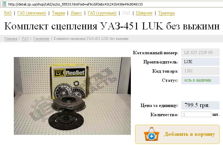

DoctorLivesey   Себе собираюсь вот этот покупать - "31514-160...   2011.07.04 19:43
DoctorLivesey   Купил! http://forum.gaz21.org.ua/index.php?s=...   2011.08.08 17:34

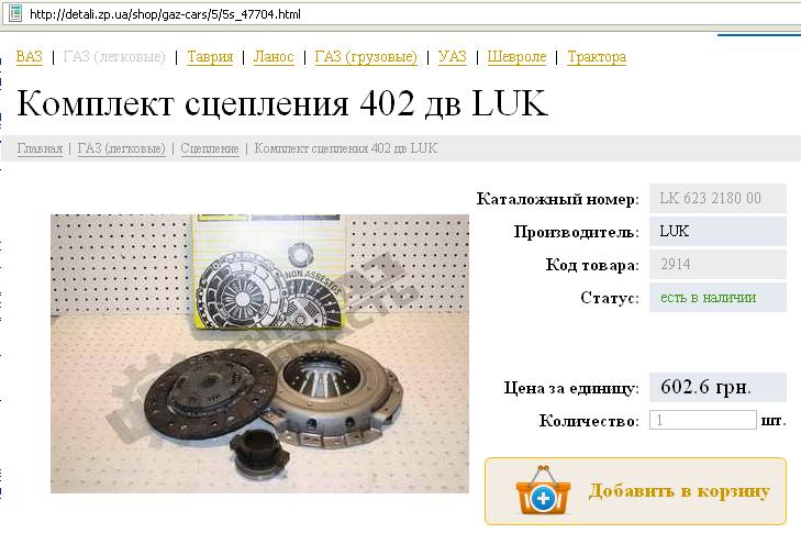

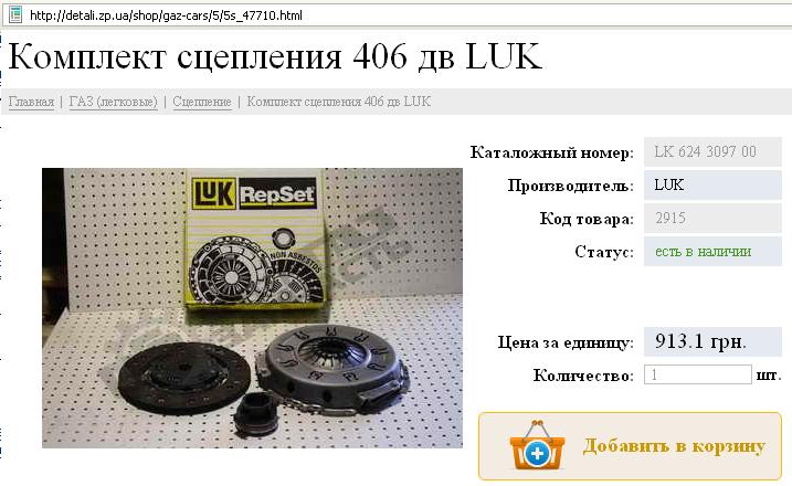

Ramshteine   Дима, в етой муфте что ты купил выжимной от 24 нео...   2011.08.09 8:17
DoctorLivesey   Сейчас сфоткаю его каталожный номер, конструктив и...   2011.08.09 8:47
shtabs   Цена ее 650 грн., но для 21-х ее не делают. :) ...   2011.08.09 11:50
DoctorLivesey   Цена ее 650 грн., но для 21-х ее не делают. :) ...   2011.08.09 12:32
DoctorLivesey   … у меня сложилось устойчивое мнение, что до сих ...   2011.08.09 15:30
