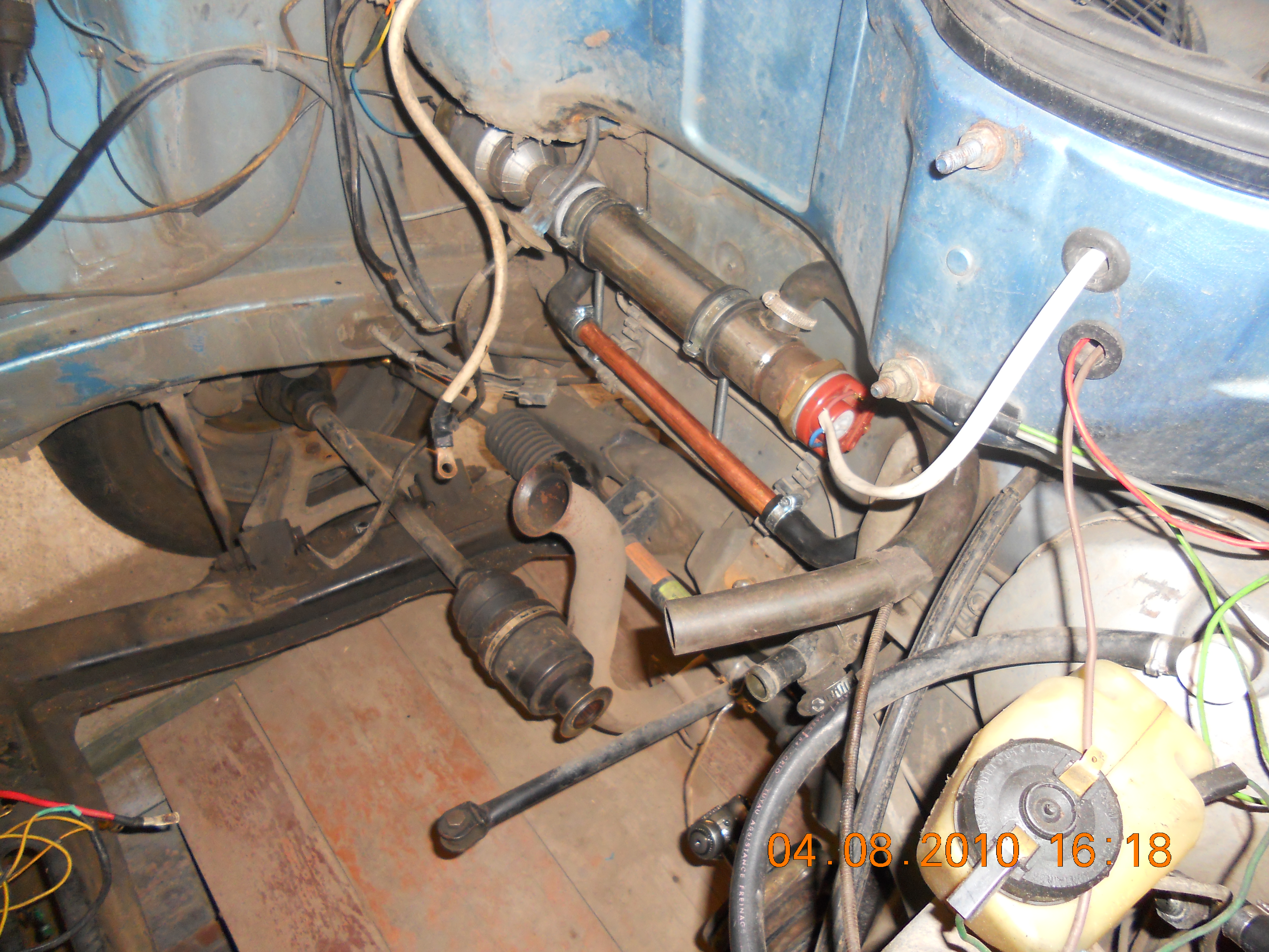

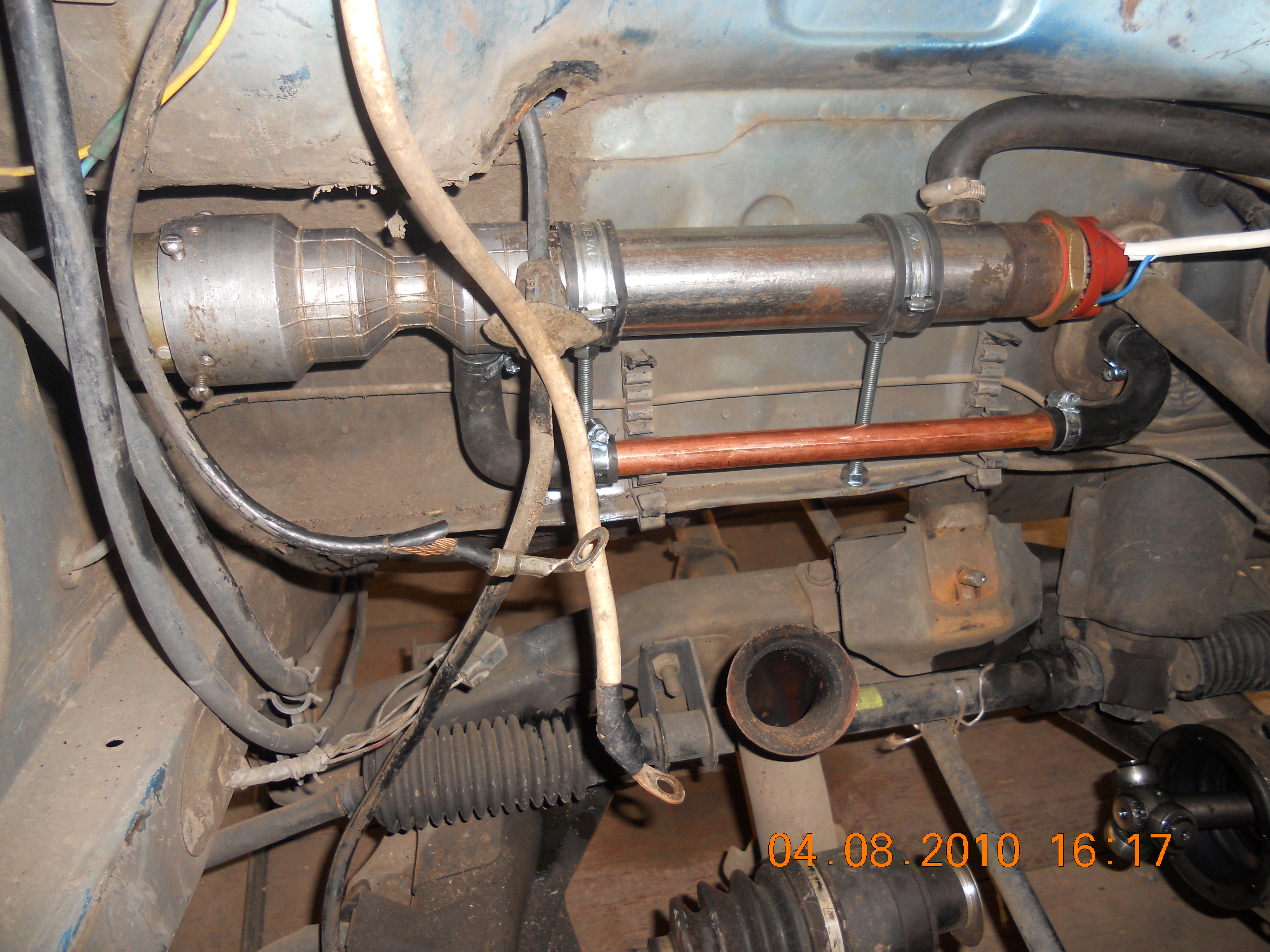

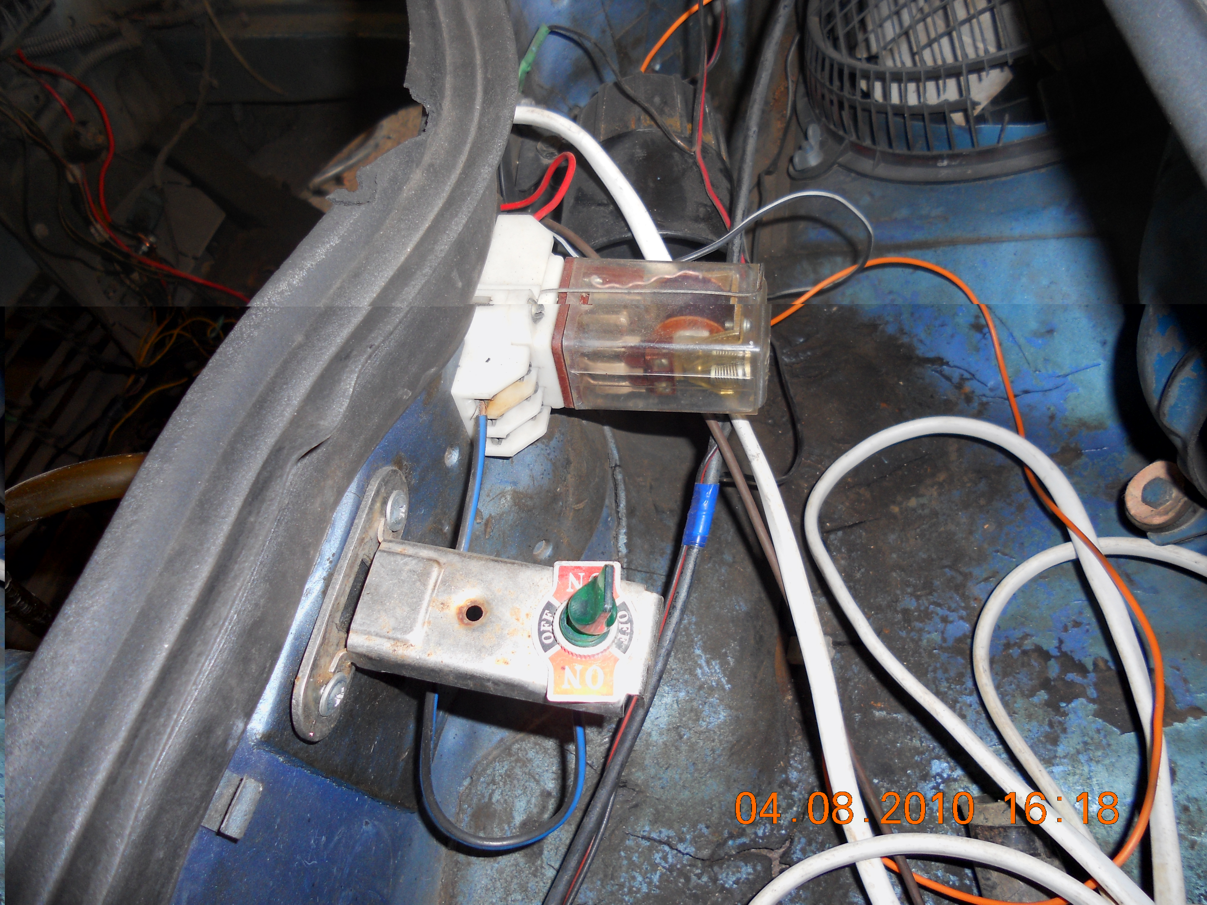

В зимнее время немаловажно иметь предпусковое устройство для прогрева системы охлаждения двигателя. Мне известны импортные ТЭНы которые вставляются вместо заглушэк блока цилиндров.За подогрев топлива и масла я умалчиваю.Недостаток импортных ТЭНов состоит в том,что они прогревают ОЖ только возле самого ТЭНа.На моём дизеле стоит самодельное устройство состоящее из электронасоса питающегося от бортового аккумулятора,и ТЭНа "Аристон" на 220 вольт.В корпусе из нержавеющей стали ТЭН прогревает ОЖ до установленной температуры, а после срабатывания тэрмодатчика,через рэле включается электромотор насоса,который проталкивает нагретую ОЖ в малый круг системы.Устройство подключается в систему в разрыв патрубка печки отопления.За 15-20 минут до запуска систему можно прогреть до 80 градусов.Но для этого необходимо наличие розетки 220в.Запуск прогретого двигателя уменьшает износ такового.

Spiker2003   Вчера были приобретены для предпускового подогрева...   2012.02.11 12:34
Mayor   Я не подключал. Но если не помешает мое мнение, т...   2012.02.11 13:41
