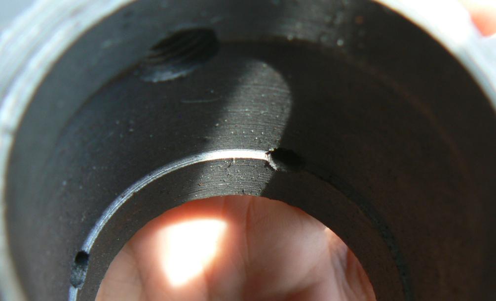

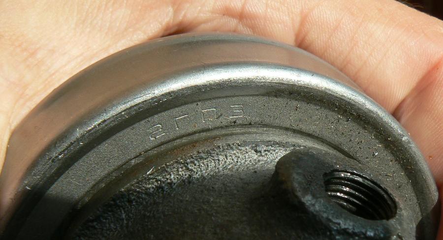

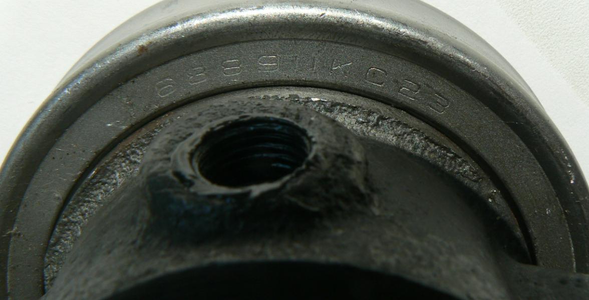

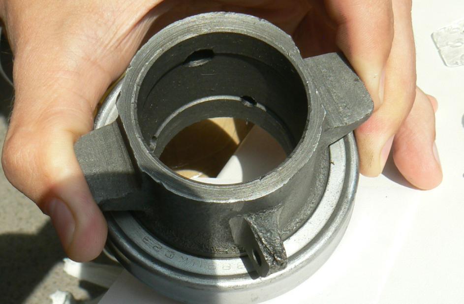

Сейчас сфоткаю его каталожный номер, конструктив и прочие подробности (похоже, что "обслуживаемый")
Нашел про подшипник в и-нете:
http://www.upk1.ru/legkovye_avtomobili_povyshennoy_pro
или: http://www.profsistemi.ru/primen.aspx
УАЗ-31512, УАЗ-31514, УАЗ-3153
- Сцепление
68891 1 С23 Шариковый упорный однорядный в кожухе 52,4x84,5x20,7

DoctorLivesey   Сейчас сфоткаю его каталожный номер, конструктив и...   2011.08.09 8:47
