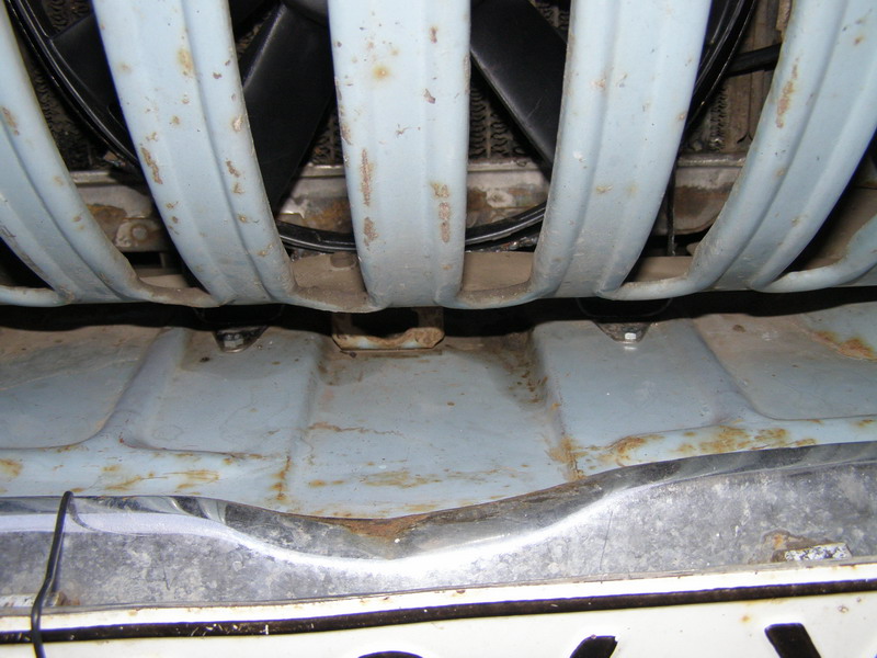

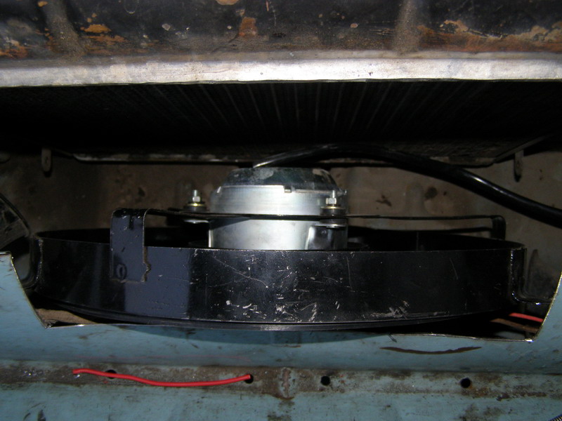

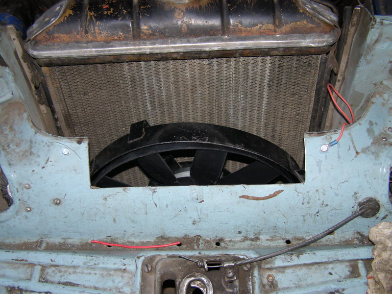

КоТТ
сообщение 2011.07.20 0:02
Возраст: 46
Авто: ГАЗ-21 '1961
Из: Харьков/Ивано-Франковск
Был(а): 2019.10.22 20:35
Поставил от газели.
Место выреза буду фигурно заделывать сталюкой (а там где вентилятор перфорированным чтобы сосало воздух сверху)
Делать воздуховод смысла нет. Там 250 ватт, когда он дует, то сзади машины чувствуется теплый ветерок. А у водительской двери аж жаром прет из под машины.
В пробках перегревался даже с чистым радиатором на ХХ, причем перегрев был не движка а бензонасоса. До 100 не доходило (на трассе все отлично).
Сейчас 90 потолок. А если не выключить вовремя сбивает до 80 в пробках )
Попозже подрублю к климатконтролю, там задается температура включения кулера cool.gif

Мистер Слава243   Амперметр сгорел, гадъ… провода напрямую соединил,...   2009.09.25 20:23

КоТТ   Поставил от газели. Место выреза буду фигурно зад...   2011.07.20 0:02

Mayor   Место выреза буду фигурно заделывать сталюкой ...   2011.07.20 10:26
КоТТ   Там можно и без выреза поставить, просто жалюзи т...   2011.07.20 20:43
