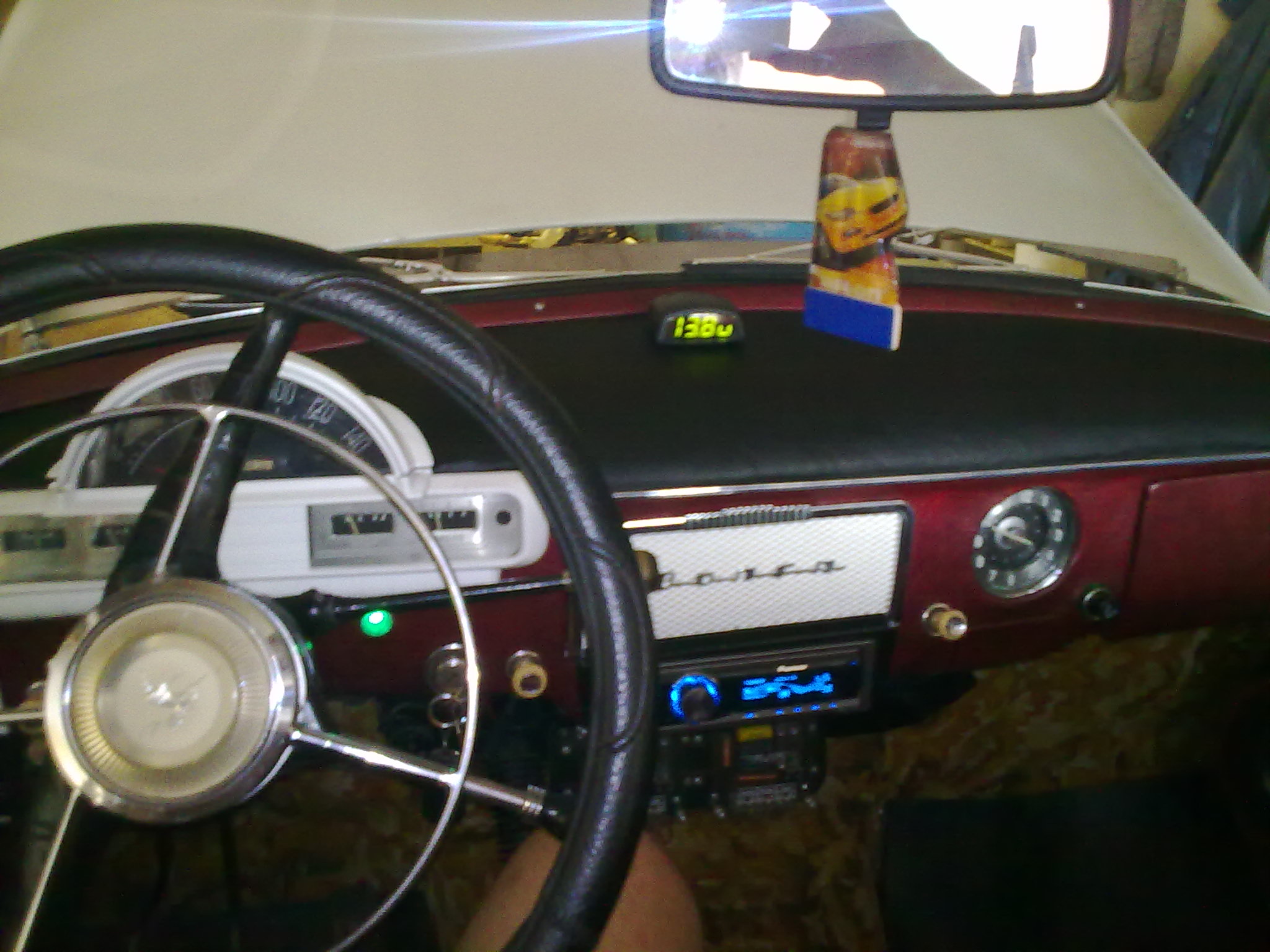

ta4elo   Наконец то купил я БК-03, подключил вроде правиль...   2011.07.15 11:50
DoctorLivesey   Да, "наводок" оно не любит! Здесь, ч...   2011.07.15 13:33
ta4elo   Я вообще ни одного слова не понял что он там делал...   2011.07.15 17:25
DoctorLivesey   Ну, ладно, расскажу своими словами :D Он там, вс...   2011.07.15 17:35
ta4elo   Хм, по мне так проще сделать как описывалось ранее...   2011.07.15 17:42
ta4elo   Сегодня поставил свой БК-03, не знаю почему он вам...   2011.07.18 16:48
